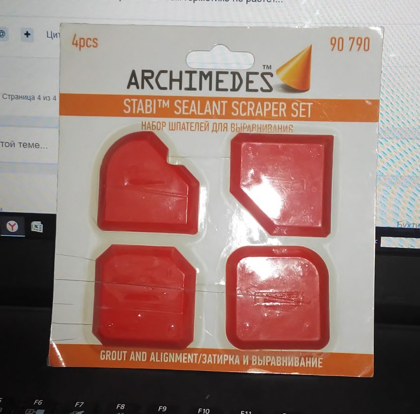

А как угол формируешь, чтобы и чисто получилось и ровненько?
С МС полимером есть не очень хороший опыт, правда в другом направлении. Мне его советовали в качестве герметизатора угла примыкания акрилового поддона в душе к стене на которой керамическая плитка. Вобщем, вопреки ожиданиям, уже через год весь шов был чёрный, хотя говорили, что грибок на этом герметике не растёт...
Вот такими шпателями. Всегда имею запас. П поводу душевого поддона - сочувствую, но душевой поддон - это место где сырость не иссякает, особенно при плохой вентиляции. Там по моему опыту только угол ПВХ или эпоксидная затирка, или хорошая вентиляция с теплым полом.
@Дмитрий 78 и что, после такого шпателя герметик вообще не остаётся ни на стене/потолке, ни на самом плинтуса, там где не надо?
На стене естественно остается, но обои на него прекрасно клеятся, и красится он хорошо. Только высохнуть сначала полностью должен на всю глубину.
