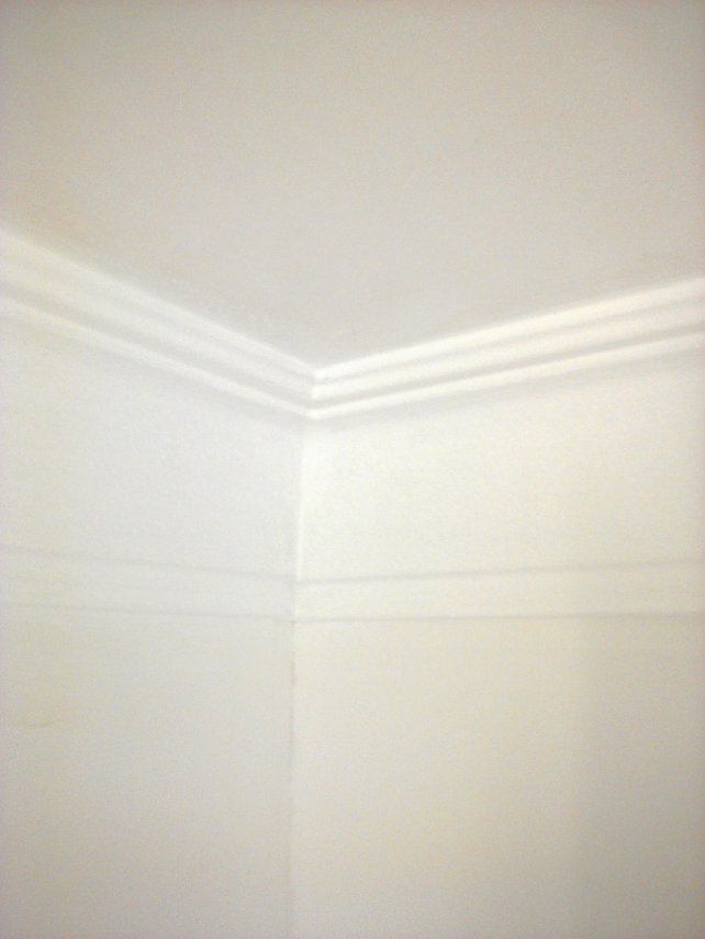

Наконец то дошла очередь по покраски потолочных плинтусов.
Размешал краску с ст17 1:1 на первый слой, прокрасил, видно пока еще стыки, и долго получается. 20метров красил часа полтора. Скотч не клеил, долго вымалевывать края, чтобы не сильно намазать на стены и потолок.

Вобщем уже три прохода сделал, и мне не нравится.. Во-первых в углах просвечивает шпаклевка местами, как бы я хорошо не прокрасил. Сильно много не нальешь, а на относительно тонком слое видно. Да и не сильно удобно там красить. Сначала кистью углы красил, потом валиком пробовал, потом губкой. Валиком плинтус лучше всего результат дает, но валиком внутренний угол не особо покрасишь.
В целом и остальном вроде бы можно и оставить на финишный прокрас вместе с потолком, но внутренние углы смущают.. Отдельно их еще прокрасить что ли...
Во-вторых, на третьем проходе я заметил, что теперь плинтуса стали какой то желтизной отливать, сразу я такого не видел. Странно но факт...

Имеешь ввиду углы плинтус-плинтус или плинтус-потолок?
Если внутренний стык плинтус-плинтус, то что там вообще шпаклевка делает? Эти углы желательно вообще без шпаклевки стыковать, их проблемно вышлефовывать. Но если и случилось так что пришлось мазануть шпаклевку, то там не шкуркой надо, а шпательком заглаживать. Я в таких случаях после высыхания шпаклевки,  слегка смачиваю угол губкой, затем резиновым шпателем снимаю( шпатель не должен быть слишком мягким, но и не жёстким. Если купил сильно мягкий шпатель, то обрезаю ему кончик маленько, примерно чтобы кончик получился не острым, а где то с миллиметр)  слегка подраскисшую шпаклевку по контуру изгиба примыкающего плинтуса. Т.е. получается что шпаклевка не имеет текучести, но ослабевает от влаги и её излишки в углу не сложно снять по изгибу плинтуса. Получается её с плинтуса снимаешь всю, а в стыке она остается заподлицо с поверхность плинтуса. Затем крашу чуток разбавленной краской, но просвет еще может быть заметен, т.к. плинтус краску не впитывает, а шпаклевка впитывает. Вторым слоем практически полностью перекрывается.
Ну и вобщем я сначала крашу потолок первым разбавленным слоем, этим исключаю размывку шпаклевки на потолке при замывании стыка плинтус-потолок. Потом клею плинтус со всеми телодвижениями со стыковками, потом крашу плинтус, смотрю косяки по стыковкам, потом финишный слой- потолок вместе с плинтусом. плинтус крашу только кистью, один фиг с пола не особо видно чем он покрашен. В углах плинтус краситься от угла в стороны, этим ты как бы разгоняешь краску от углов, не давая краске скапливаться в углу, ну и разумеется последние штрихи кистью должны быть лёгкими, касаясь лишь кончиками ворса, как бы пыль смахиваешь, т.е сам увидишь по следу от ворса, что полоски от ворса становятся частыми и тонкими.
