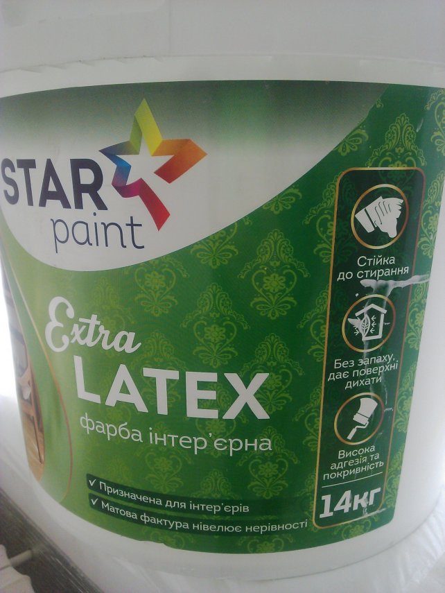

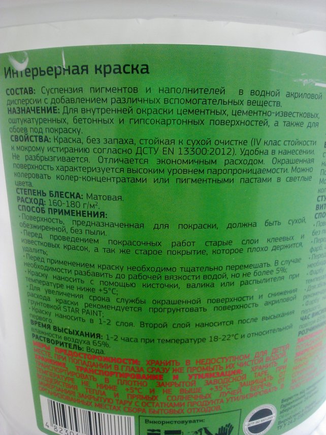

У меня и так уже на потолок в 20 квадратов около 12кг краски ушло.
Какая краска?
Да о обычная, самая дешевая, латексная. В инструкции пишут расход 160-180/м.кв.
Покрасил сегодня четвертый раз, хватит с него... Плинтус пришлось подкрашивать губкой. Когда красил валиком вместе с потолком, на гранях плинтуча образовались какие то продольные темные полосы. Такое ощущение, что на гранях краска или слущилась, или размокла и валиком подорвалась. Может сильно валиком нажимал..
Откосы в окнах покрасил-вообще без проблем. На маленькой площади сохнет(или впитывается) тоже оочень быстро, но красить не мешало.
40 минут назад, Evgen сказал:
Она разная обычная бывает. Вы название можете написать? Может кто сталкивался с такой краской. Я вот тоже здесь недавно покупал латексную краску, у нее укрываемость вообще никакая, хорошо что в  магазине можно было отдать и вернуть деньги, купил другого производителя.
Может у вас краска совсем плохая. Вы ей до этого красил где-нибудь?  Может некачественная или вообще перемороженная.

Краской этой нигде больше не красил. Да и вообще такой не красил. Была дюфа, маршал, а тут сэкономил. Красить много надо.

С такой краской никогда не сталкивался, здесь такую не продают. Производители иногда сильно занижают расход краски. Лучше красить проверенными красками.

Дело в краске тогда, совсем плохая укрывистость у нее, с такой дело лучше не иметь. Обычно если краска хорошая, второй слой уже все закрывает, уж после третьего нанесения точно все перекроет.

Расход краски 160-180гр/м кв. Я надеюсь, что ведра 10л/14кг хватит прогрунтовать(краска+вода/грунтовка) и сверху слой прокрасить(краска+чуть воды) 60м кв.
