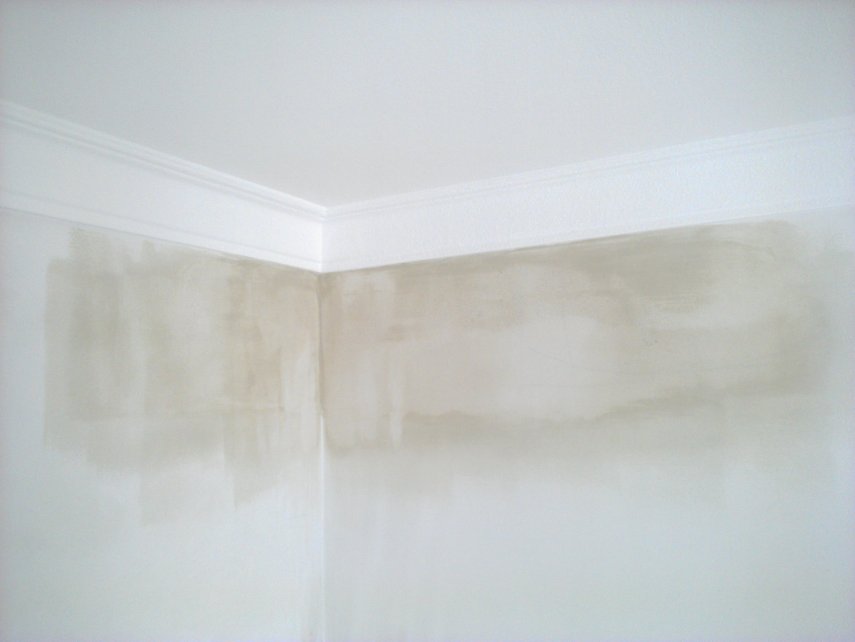

Кистью пока пытался вырисовать примыкание, краска очень быстро впитывалась, получилось какими то пятнами, а начал ускоряться, залез на плинтус. Вобщем вот такой ужас получается:
Оно еще не высохло полнрстью конечно, но разводы явные.
Кроме этого, сделал в другом месте еще один прокрас, там краска светлее, чем кусок на фото.
Возле плинтуса пытался раскатать поролоновым валиком, а там, где светлее получилось-другим, ниточным. Вроде и не должно влиять же на цвет, может я просто под плинтусом успел кистьб много намазать, и там больше краски?
Как сейчас лучше поступить с углом? Подкрасить после высыхания торец плинтуса снизу белым и клеить скотч? Краску эту ничем не надо смывать, счищать?
1 час назад, Evgen сказал:
Наверное меня заколдовал кто то с этой покраской.
Наверно ты ожидал увидеть капот мерседеса, но увы, на потолке такого не получиться))).
То что залез на плинтус не страшно, потом возьмешь маленькую акварельную кисточку и подкрасишь. Отводить плинтус новой недорогой кисточкой проблематично, если только это не фирменная отводная косая кисть. Если я пытаюсь отводить, то беру старую кисть, у которой ворс уже не топорщится в разные стороны и обтёрся больше половины длины. Получается как бы твердый, скошенный ворс, который позволяет четко вести линию и нажимом контролировать "выжимание" краски из ворса. Понятное дело что фирменную косую кисть не найдешь сейчас, сделай сам, типа такого, но я бы ещё подрезал примерно так. Ворс должен быть боле-мене мягкий, плотный, не пытающийся растопыриться. Если топорщятся какие-нидь волоски -обстриги.
Поролоновый валик большой или мини-ролик? Большой выкини нафиг, куча пузырей и брызг.
Светлее/темнее это впитавшиеся слои краски, т.е. где гуще/чаще/больше мазанул там и цвет более насыщен, но и толщина шпаклевки может влиять, где то шпаклевка лежит тонюсенько на основе, где то потолще.
Смывать/счищать не надо. Надо красить дальше, сушить и давать следущий слой.
И это. Так не следует красить стену. Красить надо от угла до угла, нанося и раскатывая краску полностью сверху до низу, т.е. не квадратиками как у тебя сейчас, а полосами как обои клеишь. Прокатал полосу, начал следующую. Раскатал с возвратным заходом на первую полосу. Начал третью, раскатал, сделай заступ  на вторую. И так далее с возвратом на предидущую полосу. Снизу-вверх, сверху-вниз, без остановок от угла до угла, чтоб аж жопа в мыле была))) Тогда и переходов не видно будет.
И еще. Стена по которой солнце не ходит, прощает ошибки и их не заметно при включеном освещении вечером, если конечно нет направленных софитов. НО стена по которой ходит солнце, может приподнести сюрпрайс после высыхания. Т.е. ты не увидишь косяков при обычном освещении, но предательски ползущие по стене солнечные лучи, могут выдать косяки. Может даже случится такой казус, зимой и летом солнце проходит на разных высотах и соответственно заглядывает в окно под разным углом. Так вот, тот косяк, что не видно летом, можно увидеть зимой.

У меня больше проблема была с тем, что краска впитывается мгновенно, и пытаться ровно отвести я просто не успел. Начинаб спешить-мажу плинтус. Под шпатель даже не пытался, все настроение испортилось. Ну и цвета неожиданно разные, жду полного высыхания. Под скотч конечно удобнее красить было бы.
Поролоновый валик 100мм длиной, ~30мм в диаметре. Взял его раскатать то что кистью намазал, чтобы максимально к плинтусу подойти, а то я бы ниточным маленьким еще больше намазал на плинтус.
И квадратик такой получился-я просто раскатал максимально то, что кистью мазал, чтобы не было потом видно резких переходов.
Там где еще заплатку накатал, за будущей кроватью, там было удобно красить-получилось равномерно и быстро, естественно.
С потолком долго мучался, но результатом доволен.
Есть еще один косяк-вспомнил, что поролоновый валик после старой краски, хоть давно вымыт и сухой уже лет 7-8. Промывал хорошо, но наверное таки что-то осталось.
По факту, два участка прокрашены одной краской, один из них-кистью и сверху пользованным поролоновым валиком после темной краски, второй-ниточным валиком, тоже пользованным, но мытым, после белой краски.
Итого, на видном месте участок с более темным тоном, чем планируется вся поверхность. Перекроет ли его по тону более светлая краска, или слегка белой пройтись очень тонким слоем по этому участку?

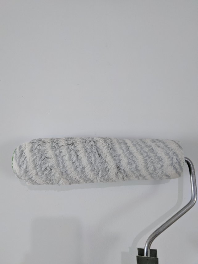

И еще, что это с валиком?:
Одна сторона сбитая, другая распушивается. Вроде и часто мокаю, и полосы раскатки не широкие. Ворс 18мм полиакрил, грунтовка.
С одной стороны прижим больше. Ручка не по центру валика.
Ага, спасибо, крутил вертел валик, уже сам допер...
Только не из за ручки, а на телескопе сочленения не очень жесткие и при нажиме все искривляется. Поставлю черенок от лопаты))
