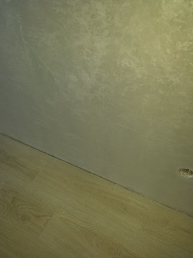

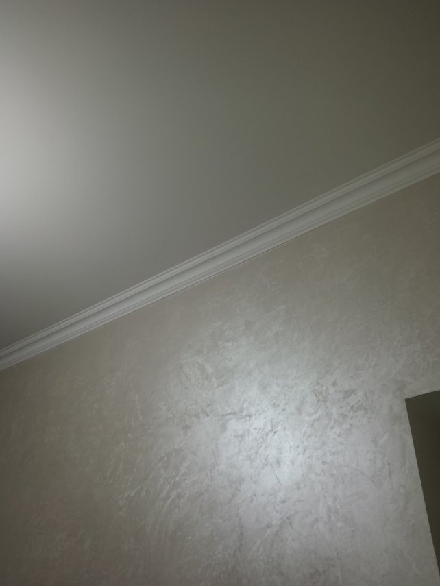

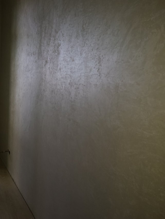

Что касается цены, за подготовку стен и потолков к покраске фирма запросила около 60 тысяч рублей (метраж по стенам 150 квадратных метров, потолки 23 кв. метра). Покраска будет стоить отдельно (краска структурированная Sniezka Velatura Magnat Style) - серебристая с отблеском, высылаю фото, как сделали соседи.
