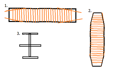

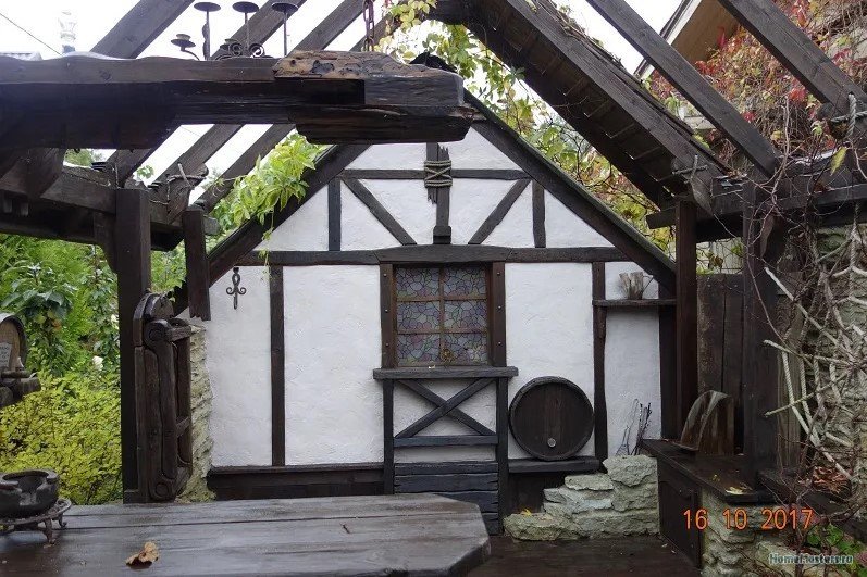

@Veera Mironova расскажите пожалуйста, как вы выгнули доски для бочки?
Берём доску, лучше не слишком толстую - у меня были 1,5 см, на пиле выставляем ограничитеь так, чтоб пропил был 2/3 толщины доски и делаем поперечные пропилы по всей доске (рис.1) с шагом, примерно, 1,5-2 см.
Дошечки доводим до нужной формы, срезав края, чтоб получились, как дольки.(рис.2)
Делаем вспомогательные заготовки, чтоб загнуть деревяшки: 2 круга меньшего диаметра и 1 круг большего диаметра - делаем вот такую конструкцию:(рис.3)
Замачиваем все дольки в горячей воде, примерно, на 2-4 часа. Начинаем крепить: закрепляем двумя саморезами край к малому кругу и, огибая больший круг, второй конец крепим к другому малому кругу, ну и так далее.
Да, забыла сказать: сначала надо сделать математические расчёты суммы сторон долек, центральной части долек и согласно этим суммам, делать вспомогательные круги.
Так как это чисто декоративная бочка, ни о какой герметичности речь не идёт. Швы готовой бочки я заполнила клеем/ герметиком, потом база и пинотекс. Ну и потом кольца - у меня это ПВХ плёнка (остатки от строительства пруда).

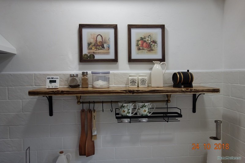

Продолжаю рассказ: заштукатурила стену, сделала раскладку.
над баром сделала держатель для бокалов, кружек и бочёнка (маленький бочонок настоящий из дуба - куплен готовый).

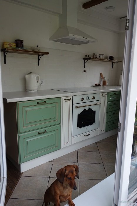

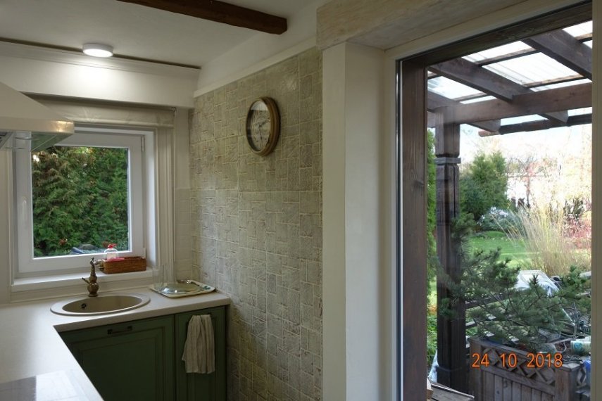

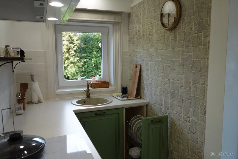

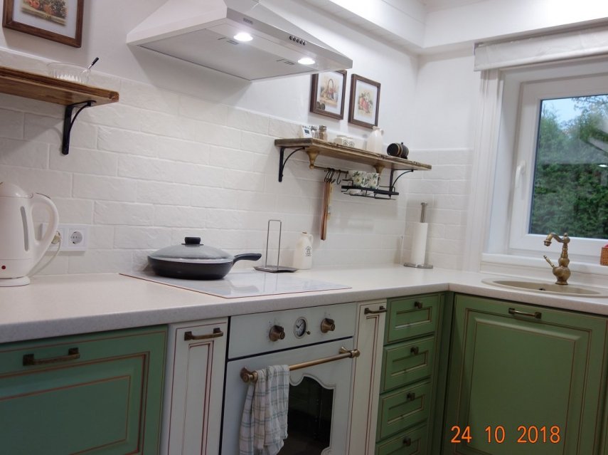

А где крючок для полотенца, которыми вы будете вытирать слезы счастья при виде такого красивого фартука после нескольких сеансов приготовления чего-нибудь вкусного, но вредного, потому что жареного? :)
Элис, видать ты ещё не проснулся. Я 5(пять) крючков насчитал. Ты другое упустил - шкафчиков над столиками нет. Country - деревня. Это мы, жители кирпичных джунглей обречены на 10 кухонных квадратов. А там Разгуляй на кухне. Вот только занавесочек у полочек не хватает :)
На фиг нужны ящечки на стенах, максимум один - для посуды).
10 часов назад, Alice Tracy сказал:
да ладно, все эти страшилки про аццкие жЫрные жЫЫЫрности на фартуке преувеличены.Тем более что здесь не кирпичная кладка со швами из осьнннцатого века,а вполне себе технологичное покрытие, похоже даже что самодельное.Если покрашено чем-то устойчивым и "отталкивающим",то уход будет не столь проблематичен,как может показаться. Для особо тяжелых случаев есть защитные экраны,хошь-одноразовые из алюминиевой фольги штампованные,хошь-многоразовые моющиеся из металла или силикона. В общем ,это не повод отказываться от интересных решений .Вытяжка и варочная панель конечно выбиваются из общей задумки, а так очень здорово всё:up:
Плитка на фартyке керамическая, производитель Польша, плитка, достаточно дорогая (даже, для нас), но она моется на раз - наверное, здесь применены какие-то нано технологии ))).

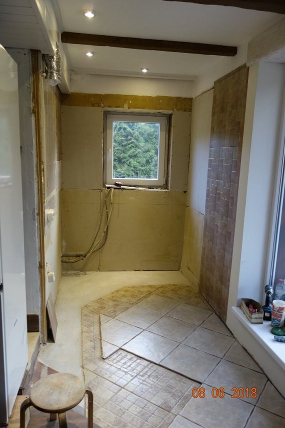

Вытяжка купольного типа и она прекрасно здесь смотрится ещё и потому, что здесь помещение всего 1,5 м шириной и и-за того, что вытяжка белая, ничего не давит.
вот фотография процесса, здесь вытяжка видна полностью
От шкафов я отказалась - уже, в процессе было понятно, что они не нужны, захотелось больше пространства, больше воздуха.
А деревни бывают разные и образ жизни в разных деревнях различается, поэтому и быт, и кухонное пространство может быть совершенно не похожим на глухую деревню, где всё висит на стенах,...
Дело не в типе вытяжки, а в её формах, которые вываливаются из общего стиля кухни. Как по мне, то логичнее было бы что-то такое:

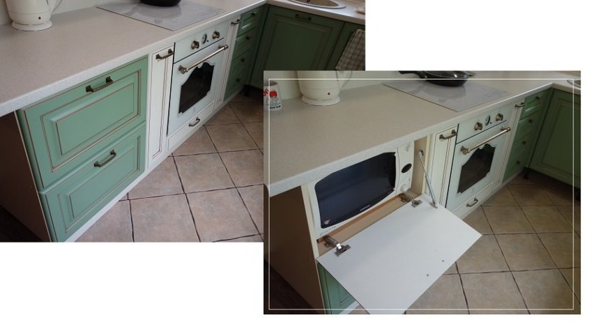

Духовка из Аристонов?
Согласна и я, даже, примеряла такую, но эта вытяжка очень громоздкая на данном пространстве.

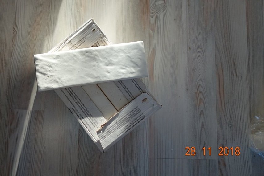

плитка на фартуке вот такая.

Тогда тем более непонятен выбор.
6 минут назад, Manul сказал:
Я хотела другую, но почитала отзывы и отказалась от нее. У нас в магазинах ничего нет. Выбрала электролюкс по функционалу и надёжности.
плита, тоже, электролюксовская
Я это к тому, что у электролюкса Rococo - это линейка, которая включает и вытяжку.
