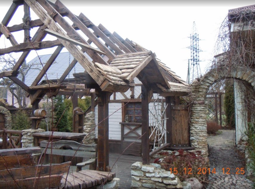

Начался процесс укладки деревянной черепицы - тройной слой.
37.jpg.4eefff0938befc0756ee56cb2711a73b.jpg36.jpg.668a9c092ee99594001a90055a44cf38.jpg
Пытаюсь понять, гонт сами что-ли сделали?
Дворик, конечно классный :up:

На крыше обычные деревянные дощечки.:D

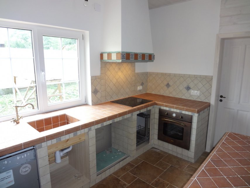

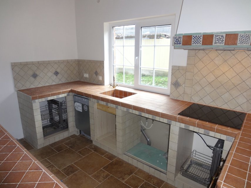

Плитка испанская 100*100
Вижу, что плитка, верю, что испанская. Я тебе в "Разной хрени" анекдот сейчас пойду расскажу.
Ты мне скажи - как это сделано? Вот прямо плиткой раковина выложена? Она там из чего? Как плитка закреплена? Понятно, что раковина сама по себе герметичная, не течёт. Но как швы сделаны, чем, чтобы плитка не отклеивалась? А если туда кипяток, потом холодную, потом опять кипяток?
Стол, выходит, этой же плиткой уделан?
Сначала был сделан каркас стола из профиля для гкл с нишами под секции с механизмами и технику. Все обшито гипроком. Сверху положены 2 слоя дсп и гипрок,  с торцов тоже. В столешнице вырезан прямоугольник, в него встроена чаша из мебельного щита в 2 слоя и гклвл. швы промазаны мс-полимером.
Потом чаша и рабочая пов-ть была покрыта 2 слоями жидкой резины для гидроизоляции бассейнов. Как называется уже не помню, но покупал он ее в спецконторе, которая занималась продажей расходников для устройства бассейнов. Сейчас эта контора похоже умерла, но, возможно переехала, по крайней мере офис ее пропал с того места, где располагался. Называлась контора "Индекс", или "Инекс", уже не помню. Потом уложена плитка на клей мапей керакрит белого цвета + пластификатор мапей керакрит латекс, потом все затерто затиркой мапей с пластификатором от растрескивания. В инструкции написано что диапазон температур -30+90
Снимок сделан примерно через 4 года эксплуатации. Пока проблем нет.

Дмитрий, а фасады-то какие? Очень хочется посмотреть кухню с дверцами или занавесками.
@Veera Mironova
Нет, не нашел. С фасадами там следующая история. Фасады заказчик делал сам из фанеры и планок  с выбранной фрезером четвертью. Четыре планки по периметру с прямым стыком и филенка посередине. Все предельно просто. Потом все это дело было окрашено серой краской. Под мойкой висит шторка. Может в следующем году сподоблюсь к ним съездить, сфотографирую. Этим летом так и не доехал, хоть и собирался. Зимой посмотрим. Я им лестницу обещал сделать, если еще не передумали, то может зимой получится.
