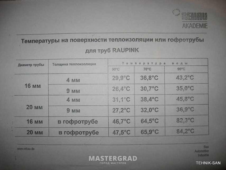

Если трубы гор.воды  не одевать в утеплитель ,то конечно необоснованные  теплопотери будут значительными и соответственно в помещениях будет жарко.
О, спасибо за табличку. Прекрасно видно: чем выше температура горячей воды в трубе, тем больше потери тепла даже с теплоизоляцией (гофротруба как-то бледненько выглядит в качестве утеплителя :)).
