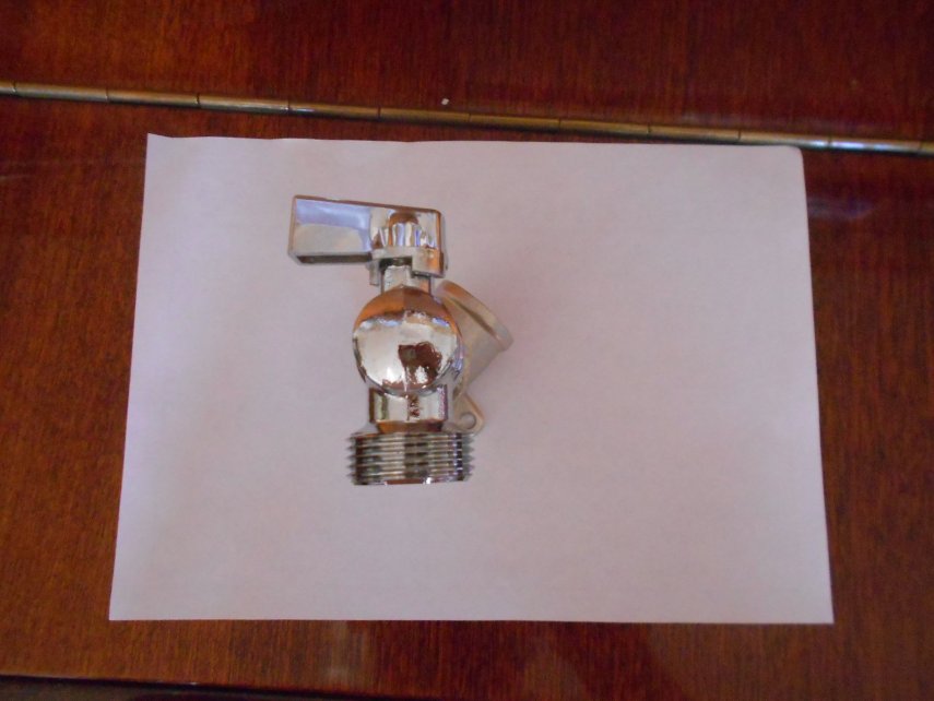

Добрый день. Прошу помощи в установке углового шарового крана 1/2х3/4 для стиральной машины.
В наличии имеются: сам кран с наружной резьбой на вводе и отводе, водорозетка резьбовая (простой уголок с креплениями) и гибкая подводка. Санузел раздельный, смеситель в ванной запитан через сгоны, пропущенные сквозь стену между ванной и туалетом. Конечно же, я пока не хочу делать новое сквозное отверстие для сгона к крану для стиральной, я хочу пока до ремонта установить водорозетку в ванной на наружной стене под раковиной и к ней подвести из сантехнического шкафа гибкую подводку (под ванной есть дыра в этот шкаф). А потом прямо в водорозетку ввернуть сам кран. Сейчас попробовал просто ввернуть кран в водорозетку до упора и обнаружил, что отвод крана и вход в водорозетку смотрят совершенно в разные стороны. То есть при завернутом кране в водорозетку и помещении его в нормальное положение, ввод в водорозетку смотрит вверх под углом. А он же по идее должен смотреть вниз или в другую сторону под прямым углом. А он смотрит под углом 45 град. вверх, следовательно при монтаже на стену, водорозетку нужно развернуть на 45 град. и под таким углом подвести к ней гибкую подводку. Допустимо ли водорозетку размещать под углом?

Вворачиваешь кран с подмоткой (лён, фум и т.п.) и ставишь его под каким тебе нужно углом.

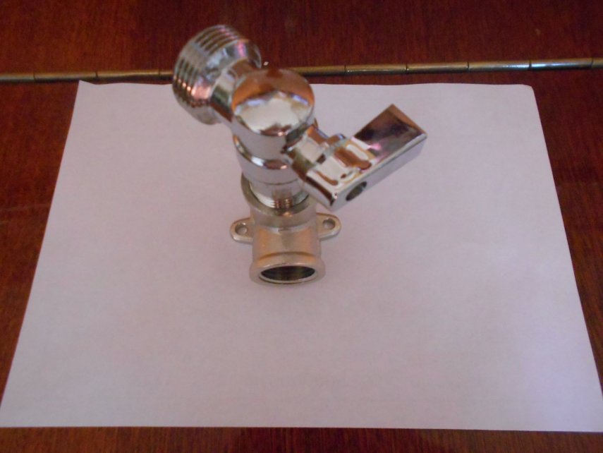

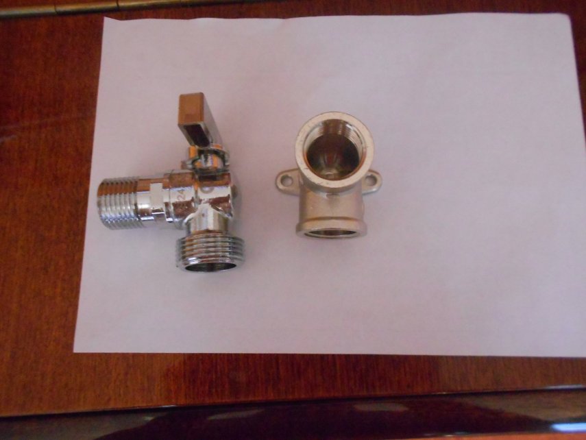

На приложенных фото есть мой кран и водорозетка, а также видна обычная сквозная подводка к смесителю в ванной. Водорозетка стоит на бумаге (будем считать, что бумага - плоскость стены) так ,как если бы она была прикреплена к стене. Вкручиваю в нее кран и поворачиваю его в нужное положение. Но тогда вход водорозетки становится обращён вверх вправо. Можно ли так монтировать розетку?

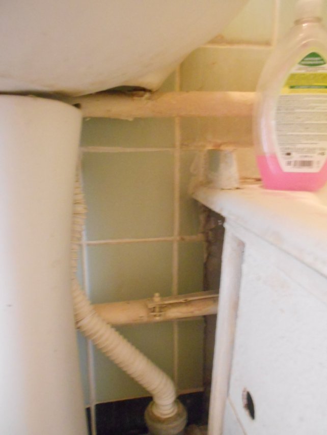

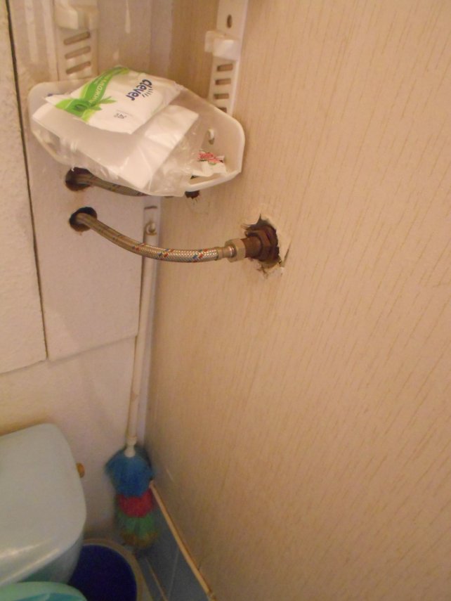

Далее. Монтировать кран с розеткой буду примерно посередине этого пространства между ванной и раковиной (другого удобного места для крана нет), иначе заливной шланг придётся тянуть через всю диагональ ванны. Видно трубу полотенцесушителя, уходящую за ванну. Примерно через 6 см за ванной она изгибается и через стену уходит в шкаф. Там в стене есть дыра. Вот через эту дыру я и хочу провести гибкую подводку к розетке. Еще вопрос-достаточно ли будет усилий от руки, чтобы навернуть кран на водорозетку, а также тройник прямо на трубу (без муфт)?

Ну если вам хватит усилия руки навернуть с подмоткой 3-4 оборота, тогда можно.))) Угол расположения тройника или водорозетки в большинстве случаев эстетический либо зависит от возможности навернуть на него(неё) другой элемент из-за его габаритов. Я так понимаю что Вы накрутили краник без подмотки на "чистую" резьбу и краник встал под неким углом? Подмотав резьбу каким -либо уплотнителем, вполне возможно, что Вы не сможете докрутить краник до конца резьбы, т.е. с подмоткой краник в водорозетку пойдет гораздо туже и сделав три-четыре оборота Вы можете и его остановить в нужном положении.
Я пока накрутил просто для "пристрелки". Разумеется, я буду накручивать с уплотнителем. То есть водорозетку я креплю в вертикальном положении, а подстройка положения крана будет зависеть от уплотнителя? А, если он с уплотнителем опять встанет под неким углом, то придётся корректировать положение водорозетки??
Да не надо его накручивать до упора пока колом не встанет. Просто без подмотки, накрутите, посчитайте обороты до нужного момента положения крана. Потом с подмоткой повторите операцию. Даже если он будет стоять под углом, ничего в этом страшного нет, если "шланг" будет накручиваться без заломов.
И да, от руки можно закрутить только соединения с резиновыми прокладками, либо на анаэробном гарметике. Соединения на подмотках закручиваются ключами, если закрутили от руки, то Вы либо силач либо мало подмотки.
О, спасибо. Как раз в момент написания поста подумал также о ключе. Сам кран и тройники можно закручивать газовым ключом?
Можно, но газовый ключ своими зубцами портит покрытие крана и оставляет вмятины. Если нет разводного ключа с гладкими губками, то хотя бы подложите тряпку или картонки какие-нидь. И разведите зев ключа в соответствии с размером закручиваемых деталей, иначе при сильной нагрузке, газовый ключ может деформировать тонкостенные детали.

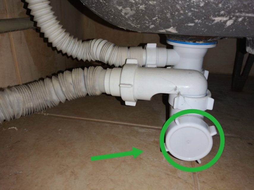

Добрый день, подскажите, можно ли подключить слив стиральной машины к отверстию, что указано на фото. Если нет, то подскажите как лучше поступить.
В обозначенное- нельзя.В разрыв между нижней гофрой и подключеним в стене поставить (по возможности канал. тройник)в него и подключить.
да
5 минут назад, Семен8012 сказал(а):
Нижнюю гофра не в стену, а в канализацию выходит сразу, эту имеете ввиду?

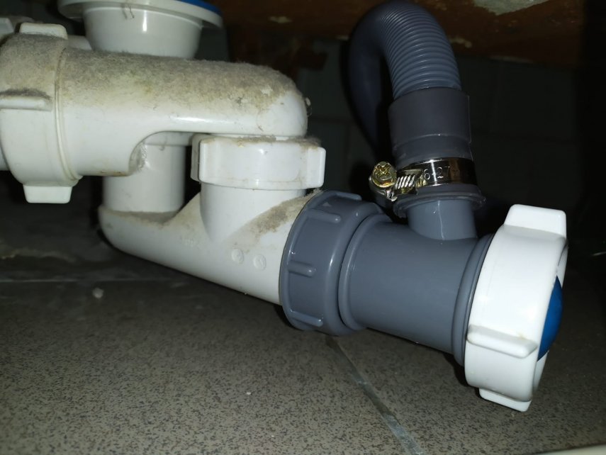

как по мне, это самый элегантный и вообще один из немногих простых способов подключить стиралку без доп.проводки и замены сифонов. Единственное, если в машине нет встроенного колена на слив, его нужно предусмотреть. А так - плюсы очевидны - сразу и водяной замок, и делать почти ничего не нужно, цена - 40р. Единственное, деталь эту найти удалось не без труда https://aliexpress.ru/i...ef1802zzvHgE
