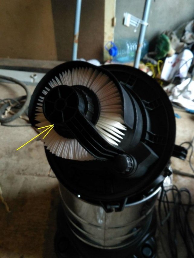

Смотреть 20 секунд. Там самое главное. Остальное - бла-бла-бла энергичного диктора. И это всё, что удалось узнать. Эх, пришлось купить и разобраться. Оказалось, авторы внедрили в агрегат пластмассовый молоток. На картинках указан желтой стрелкой. Мужик, что в обзоре ручку дёргает, взводит пружину и при отпускании ручки молоток даёт фильтру пинка.
Не пойму, почему тому чуваку из ютуба не пришло в голову показать удар во всей красе?
Владелец только начал пользоваться. Выводы делать рано, но вроде как от ручки девайс прочухивается и продолжает сосать с новой силой.
Эта моделька кажется мне перспективной в паре с китайским/самодельным циклоном. Только поэкспериментировать не получится - я его уже подарил.
