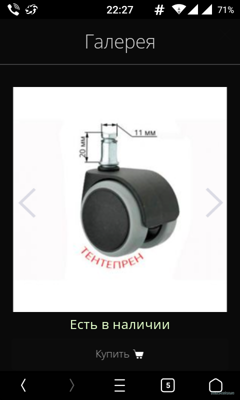

После ковролина переходить на ламинат буду, озадачился заменой роликов на офисном кресле. Зашел в тупик.. Я думал, что у меня пластиковые ролики, вот такие:
Как оказалось, судя из картинки выше, это и есть якобы обрезиненные, или как написано, какой то тентепрен. На ощупь серый ободок практически как пластик, очень твердый, хотя и чуть отличается от центральной части и кожуха. Оно такое и есть-для ламината, или есть что то мягче в природе? Ламинат с фасками.

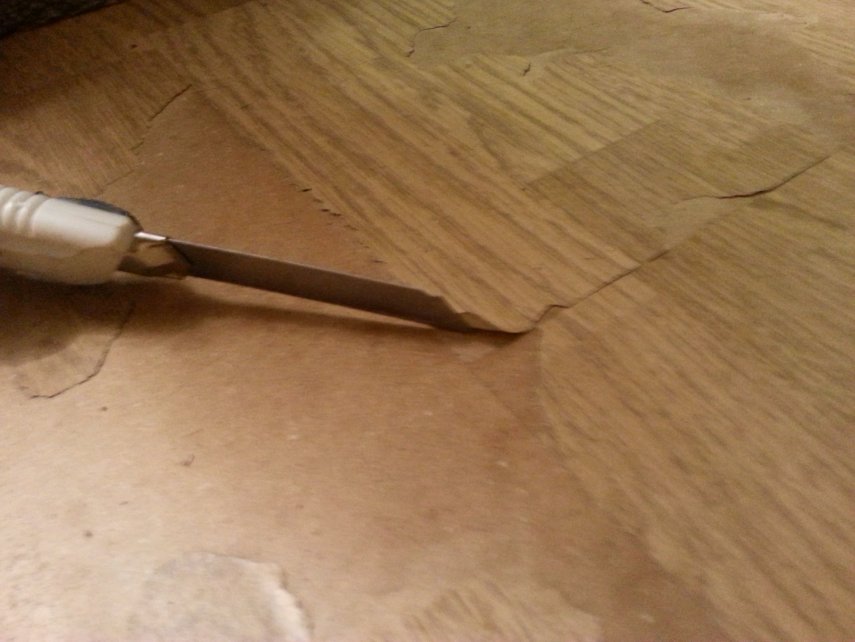

Дело не во вмятинах и царапинах на ламинате. Жесткие колеса отслаивают ламинацию от основы. Фотку хошь?
Да, я болше думаю не о продавливании планок, а о царапинах и повышенном износе заминации, не смотря на то, что класс 32, и ламинат не самый паршивый. Усугубляет вопрос наличие фасок.
ламинат 32 класс, 10-11 лет. раскатан твёрдыми колёсами кресла. На фотке видно как слазит ламинированный слой с основы, причём каких либо продавливаний и царапин от песчинок нет.

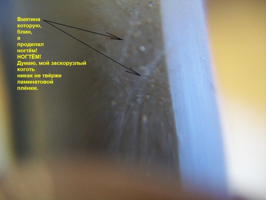

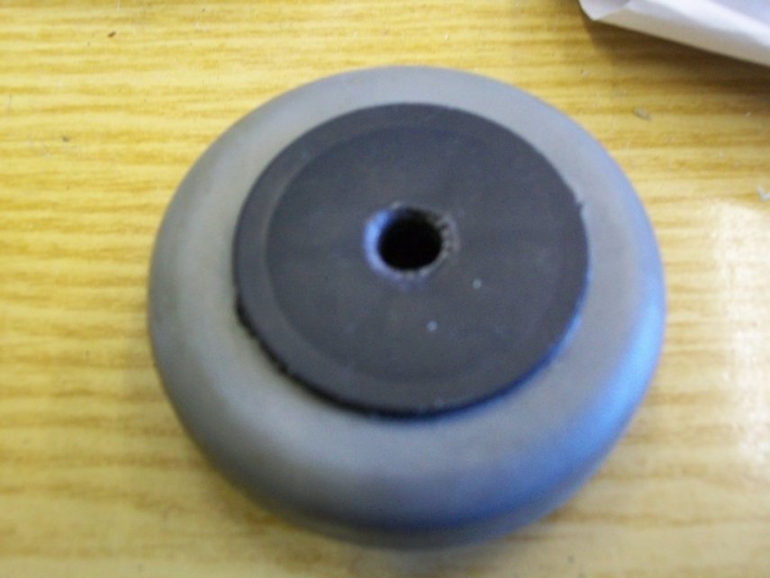

Речь идёт о так называемых "тентепреновых" колёсах. Название прочёл тут впервые. Знаю, что бывают жёсткие пластиковые и обрезиненные. Речь о них. Проблему их применения я озвучил выше. Паша, хоть ты и упрямый, но я еще раз в 200 упрямей тебя :) Сделал фотки! Не поленился.
wheel-1.thumb.JPG.91ca4b8bb60dfeca4f23967747e058de.JPG  wheel-2.thumb.JPG.acc1befbaa69dd517611471504d99116.JPG
wheel-4.thumb.JPG.df426d16ac8ed0b7f5faf4959287f42a.JPG  wheel-5.thumb.JPG.b95b53fb8328ea745069bc106d2f122b.JPG
Пришлось вынуть линзочку из светодиодного фонарика и прислонуть к объективу. Как-то с мучениями запечатлел и песок и вмятину. С ней было совсем тошно - вомну, хватаю мыльницу с линзой а она, вмятина, расправляется, сволочь! С 5-го раза что-то получилось.
Это колесо снято с кресла, которое много елозило по весьма недорогому ламинату (какая-то самая бюджетная марка. Бюджетней некуда). Проблемы на полу не замечены.
Короче, если покрышка мнётся ногтём - можно спокойно применять. Ну, пол держать в чистоте от песка.
