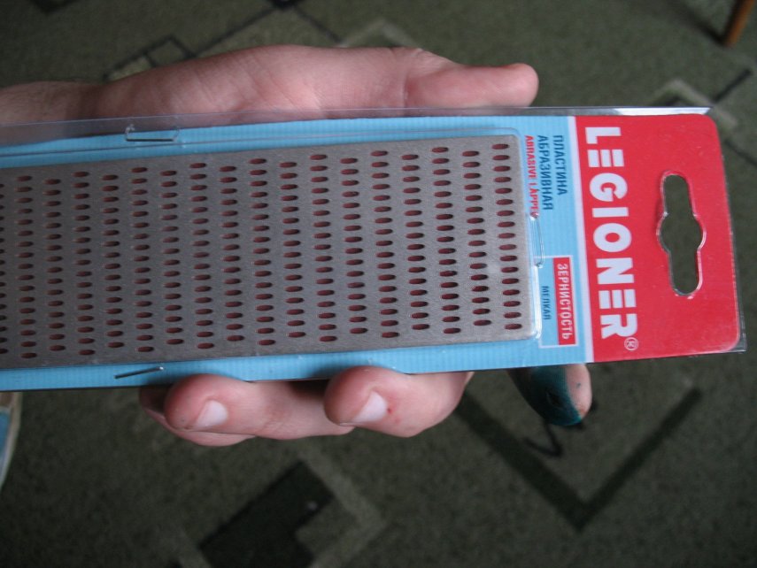

Фаску которую Шайтер делал нождачкой, я делаю такой вот пластиной. Она позиционируется как для доводки ножей.
На картинке под полотном красная подложка. Я пользуюсь синей, она боле-мене крупней. Красная совсем мелкая, на плитке она ни к чему. У других производителей наверно зернистость с другими цветами, не знаю.
 По мимо черепах пользуюсь еще алмазным бруском № 50( алмазная губка), но керамогранит точить им жесть конечно, по обычной плитке норм, для всяких доводок.

Да. Алмазное напыление на какой то железяке, наклееной на пластиковую основу миллиметра 2-3 толщина. Жесткость нормальная для проточки кромок. На обычной плитке затачиваю глазурь, чтобы край не был острым. На плитках с белыми фасками, когда затачиваешь резанный край, получается такая же белая кромка. Визуально кажется как будто так и должно быть. Как то хотел отрезать кусочек обычным диском по металлу- фиг там:), не режется, горит. Не стал мучить судьбу до конца, оставил как есть.

1. Первый раз вижу такой "Легионер".
2. Цена ~ 150. Рублей, а не баксов.
3. В сети ей не торгует только ленивый.
А надолго её хватает????????!!!!!!!!!
Короче, охренеть! Уже охренеть. А если надолго...

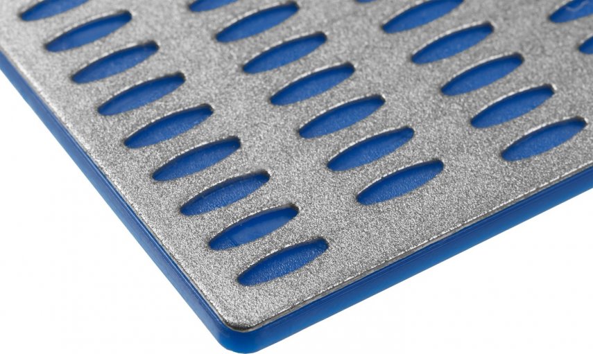

вот смотри как она "устроена"

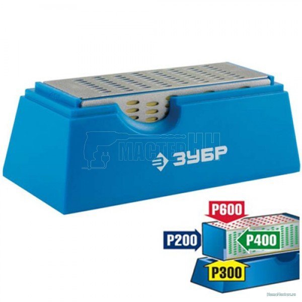

Эти пластины не только Легионеровские есть. У Зубров например четырехсторонний брусок, разноразмерной зернистости, но сильно мелкая зернистость на плитке нафиг не нужна, посему выбор пал на такую пластину
Вот Зубрик, кстати может быть он даже удобней будет, т.к. квадратный, хват лучше. И совсем мелким абразивом можно лезвия на ноже подтачивать:)

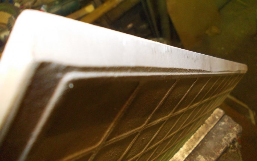

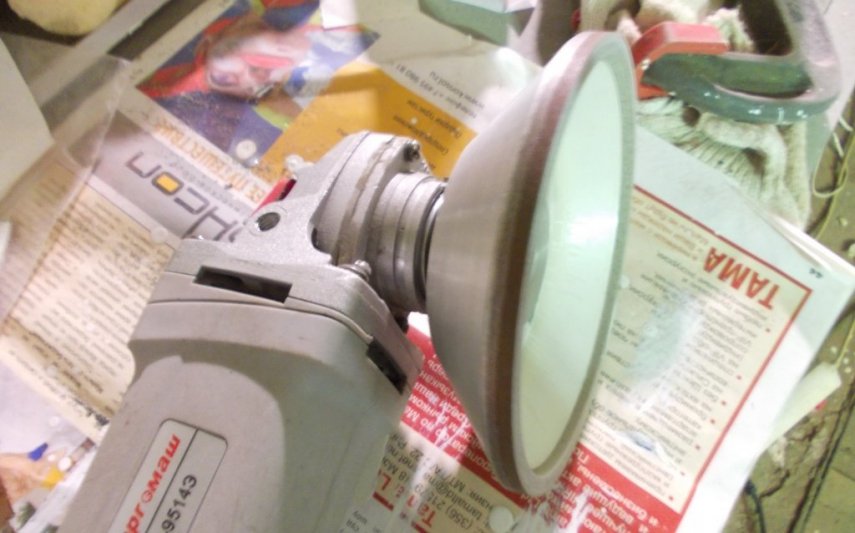

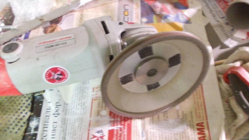

Надеюсь, заусовка мне не понадобится. Но тема зацепила и я решил попробовать. Полез в закрома, извлёк керамогранитину 400х400, взял струбцинами к столу и начал её драть под 45° всем чем попало. И болгаркой, и шлифмашинкой, которой тут уже хвастался, и даже во фрезер камень на ножке воткнул.  В итоге офигел! Эта заусовка - очень трудоёмкая операция без специнструмента! Затаив зло, решил пробовать дальше и достал из заначки диск, который режет не как по маслу, но почти. Каюсь, "черепашку" не пробовал, покуда в ближних хозтоварниках этот зверь не продаётся. Но непременно попробую.
Резал и насухую, и смачивая кисточкой, без отсоса. Пыль есть, но она какая-то странная - тяжелая она какая-то и быстро опадает. Результат кривой, поскольку спешил и нужно было понять только производительность, скорость съёма - этот параметр воодушевил! Осталось сравнить с еще одним диском и с "черепашкой".
Диск покупал давно, за 700. Теперь он стоит около 1000. Цель покупки - обработка края стекла. Метки нанесены для измерения оборотов, которые снижал регулятором, встроенным в болгарку. Бешеные 11000 там явно не нужны.
После окончательного выбора диска надо что-то примитивное сварганить для получения геометрии. Руками идеально не получается - навык=0.
