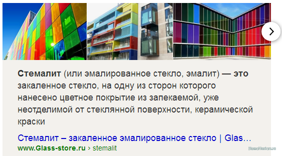

Ну, что крашеные по-всякому стёкла бывают - это я знал. Но про "стемалит" первый раз. Очень интересно! Кругозор расширил, спасибо!

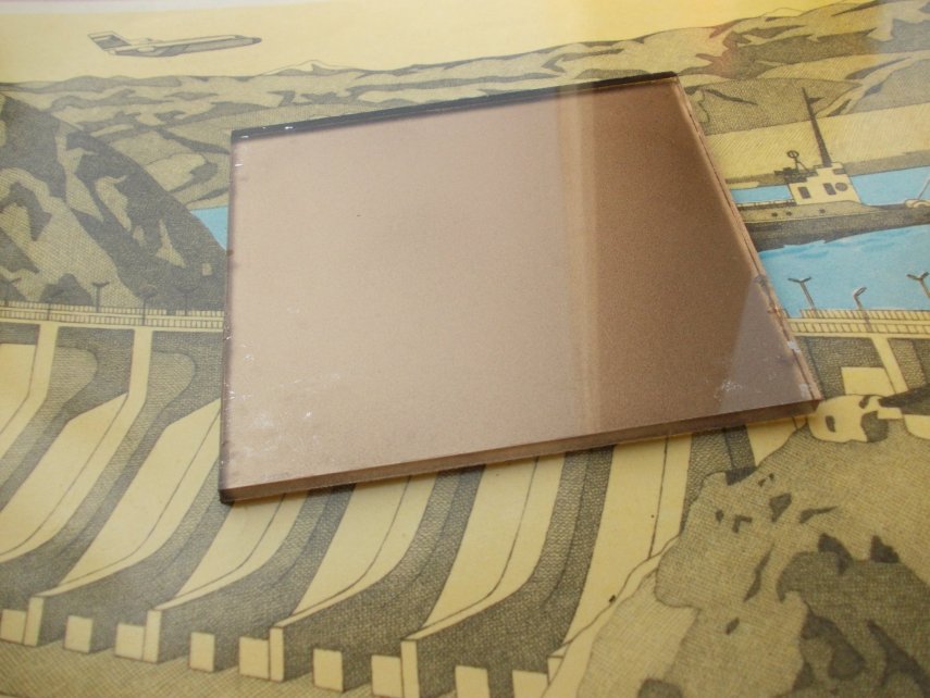

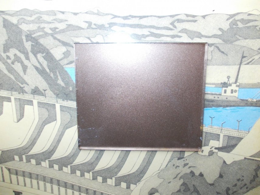

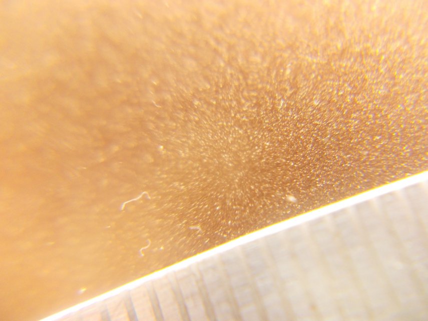

Теперь по поводу покраски, раз мысль понравилась. Вот несколько картинок без ретуши и сжатий. Снято "мыльницей" Nikon. С мучениями и "заклинаниями".
Цвет примерно такой. Не поленился баланс "вручную" выбрать и по белому А4 откалиброваться. Но всё равно как-то не так. Может монитор у меня дурит.
Со вспышкой и без калибровки вид такой:
Фактура крупным планом. Линейка для масштаба:
Краска CUDO, а не BOSNY. Вторая у нас почему-то перестала продаваться. С ней образцы смотрелись поинтересней!
Теперь про стекло. Во-первых, чего-то уверенность у меня пропала, что это было именно стекло, а не оргстекло (полиметилметакрилат). Во-вторых, оно было без оттенка. Цвет и зерно вроде яркой серебрянки. Весь гарнитур был выполнен в чёрно-белых тонах, а за тумбочками прикладная к стенке картинка с огромной фотографией города. (Кажется, это называют фартуком). По высоте она до шкафчиков. Так же чёрно-белая. Точно помню, что полоса была сплошная, без стыков. Мне это решение так приглянулось, что решил обязательно где-нибудь его присунуть. В том числе и на кухне, где предполагал стеклянные подъёмные фасады. Разжился образцами стёкол, красками и весь упробовался. Обидно, что всё это куда-то делось! Так же меня интересовала прочность клеевого соединения и непроявляемость места склейки стального кронштейна к стеклу. Просто стекло к стеклу - вопросов нет. Зверски держит! А по краске есть сомнения.

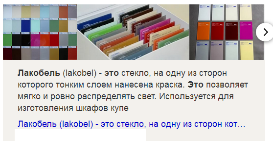

@steamroller, каюсь, я в очередной раз перепутал названия стемалита и лакобеля. Запекать краску на стекле нам не по силам :(

Не надо каяться - полезное дело сделал! Я теперь и это слово знаю:
И дело не только в слове. Я теперь кое кому суну пачкой сайтов про этот лакобель - "и не надо говорить мне, что это колхоз!", чтоб козьи морды не строили! Спасибо, старик! Право, не ожидал такой неожиданной поддержки!!!

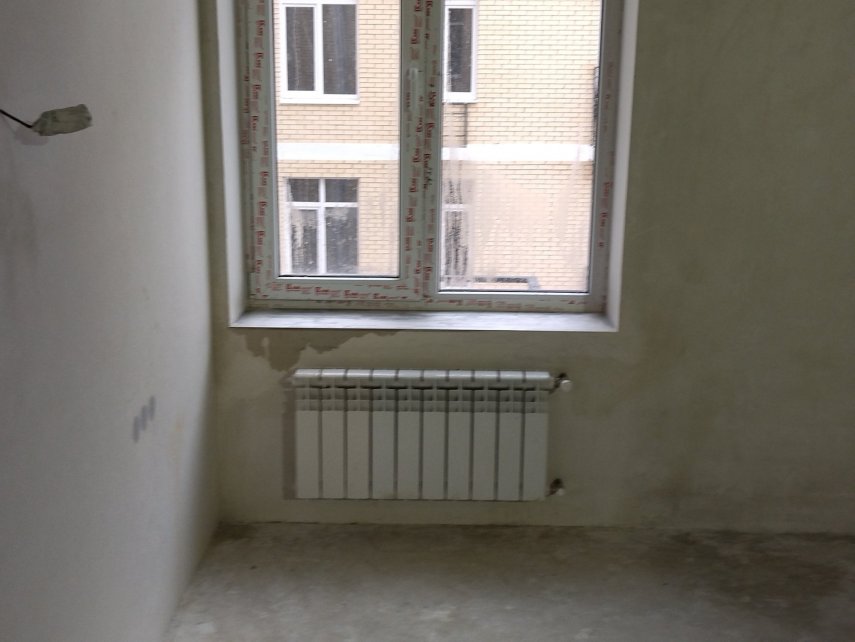

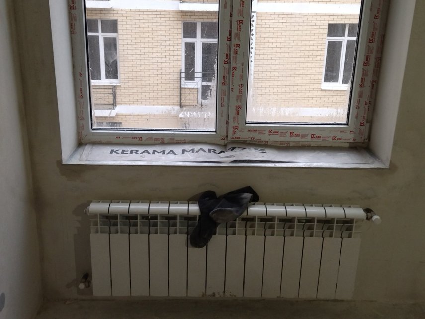

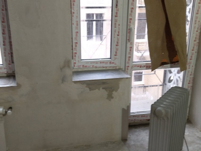

Очередная модная дизайнерская фишка. Вместо подоконника КГ заподлицо со стеной укладывать.
Плохая идея. Очень плохая!
Батареи горячие, если чо. На первом фото картонка лежит, она большую часть воды впитала. На последней картинке вчера потеки электрическим обогревателем высушил, а на ночь его выключил.

А причём здесь керамогранит, заподлицо со стенами? В смысле конденсата больше и по стенке стекает? Так раньше мраморные и бетонные подоконники делали и всё норм было,,,
Ну так их вровень со стеной не выводили. Правильный подоконник должен выступать из стены. И на нём должен капельник оформлен. Или в виде капиноса, как на пластиковых. Или паз профрезерованный на деревянных. Чтоб вода с окна по стенам не текла, на пол капала, а в идеальном случае на радиатор отопления.
конденсат на время ремонта, потом эти копиносы не столь актуальны, если рассаду не держать
В обычных условиях на нормальном стеклопакете конденсата не должно быть.
Все, что он должен, написано в ГК, все, чего не должен - в УК.
Выступающий подоконник отодвигает от окна восходящий поток теплого воздуха из радиатора, что приводит к резкому росту шансов на конденсат.
но тем не менее подоконник должен выступать за плоскость стены
Может выступать, а может и не выступать, это дело вкуса. На эксплуатационные качества жилища никак не влияет. А вот, если перекрывает радиатор, тогда влияет.
