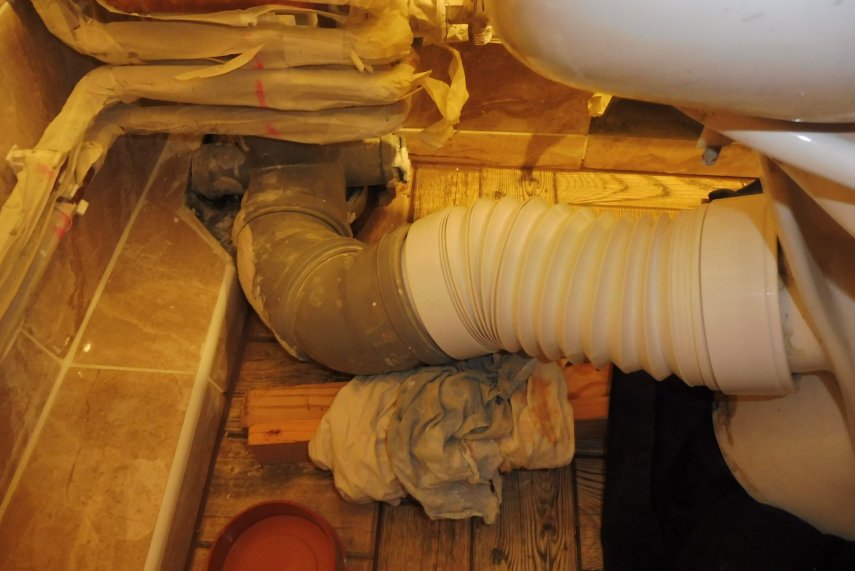

Унитаз пока временно подключен вот таким способом:
Как правильно унитаз подключить на постоянку?
По расположению он будет расположен примерно также, только сдвину чуть вперед и влево на 5 см.
Как это лучше сделать и что лучше для этого использовать?

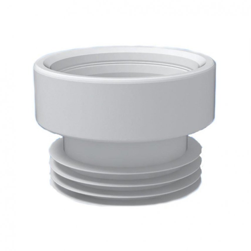

2) серая канализационная труба до стояка + отдельная манжета + унитаз?
3) серая канализационная труба до стояка + гофра + унитаз
Насколько я знаю, гофра - это самый плохой вариант, когда другие варианты не возможны. Правильно?

Для варианта (2) вот такая манжета:
Что из этого будет лучше?

Встречался со случаем попытки проникновения крысы в дом через канализационную трубу путем прогрызания гофры унитаза :)
плюс меньше зарастает, меньше шумит, лучше выглядит

15 минут назад, Дмитрий 78 сказал:
меньше зарастает
Гофра такого толка вообще может применяться только как времянка. Допустима только исключительно зеркально гладкая полипропиленовая труба! Уж сколько раз тут орал по этому поводу?!

25 минут назад, tiger960 сказал:
добрый человек,
Понимаешь, я не добрый. Я злой, зверски злой, покуда еще живу в квартире с чугунной фасониной, и  "Крот" (раствор едкого натра) стал статьёй расхода. И никому этого забивательства не пожелаю! Но в других жилищах, где каналья глотает всё, так же легко, как это делает Гоголевский песонаж с варениками, все трубы абсолютно гладкие!
Гофру я бы запретил законом в планетарном масштабе!

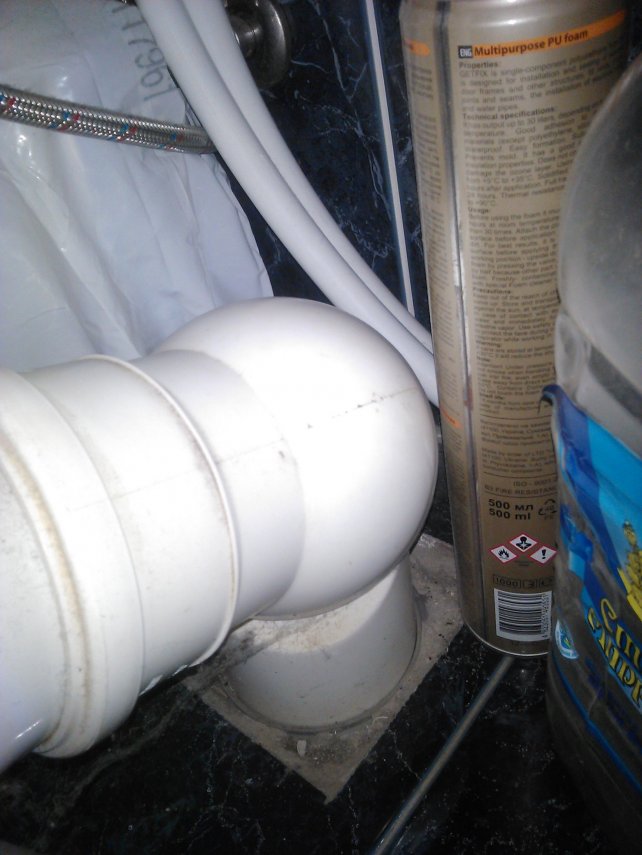

Помучился я со своим унитазом...
Получается угол, под которым торчит выход из стояка не ровный - не 90 градусов, расходится от прямого угла примерно на 10 градусов,
Чтобы канализация пришла ровно в унитаз мне нужно как-то скомбинировать несколько отводов, чтобы получился угол 100 градусов.
Можно подобрать такие отводы?
Что делать в этом случае?
Получается нужны следующие отводы:
- 15 + 45 + 45 (вместе 105 градусов) или
- 15 + 87 (вместе 102 градуса) или
- 30 + 30 + 45 (105 градусов)
и в конце - прямая фановая труба на унитаз,
какой вариант предпочтительней?

Буду ставить 15 + 45 + 45
А резиновая манжета внутри гладкая?
У меня получилось - выход унитаза вплотную подходит к канализационной трубе.
Чем в этом случае лучше соединить?
Обрезать белую трубу? Или можно манжетой (если она гладкая внутри)?
