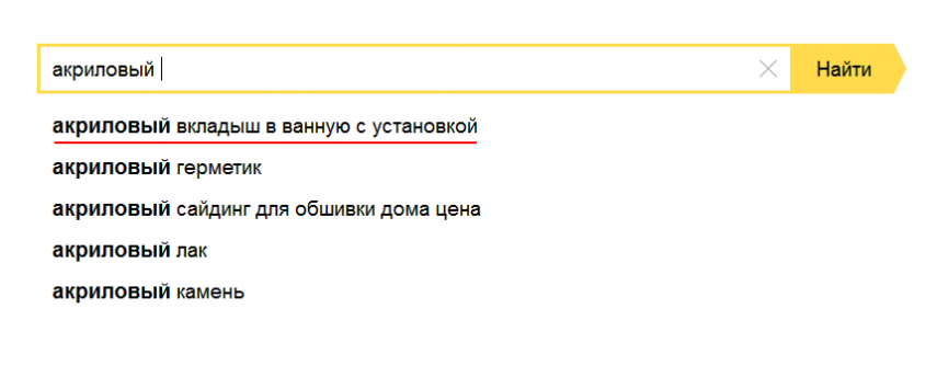

5 часов назад, steamroller сказал:
Вариант:
При стоимость в 2/3 новой ванной, и нежности данного изделия смысла нет совсем. Тонкий акрил посаженный в старую ванную на колбаски пены мало того, что съедает объем, так еще и нежен.
1 час назад, torki сказал:
При стоимость в...
Дык, ты кругом прав. Вместо старой убитой лучше любую новую. Какая по карману. Просто есть такое предложение на рынке. Его и вспомнил. Ну, а раз речь пошла о наливном акриле, то интересно обсудить следующую фишку. Предположим, нам нужно изделие типа раковины какой-то особой формы, эксклюзивчик, так сказать. Например, плоская раковина над стиральной машинкой с хитрым выводом совсем вбок. Нонче стали появляться с боковым выводом, но чтоб совсем-совсем не нашел. Акрилу почти всё равно на что быть налитым. Тело изделия может быть бетонным, глиняным, гипсовым. А потом акрилом его поверху. Или если какой художественный умысел имеется. Лепим, а поверху акрил. Тут акрил фигня - надо владеть лепкой как Вера Мухина.
