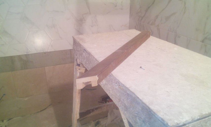

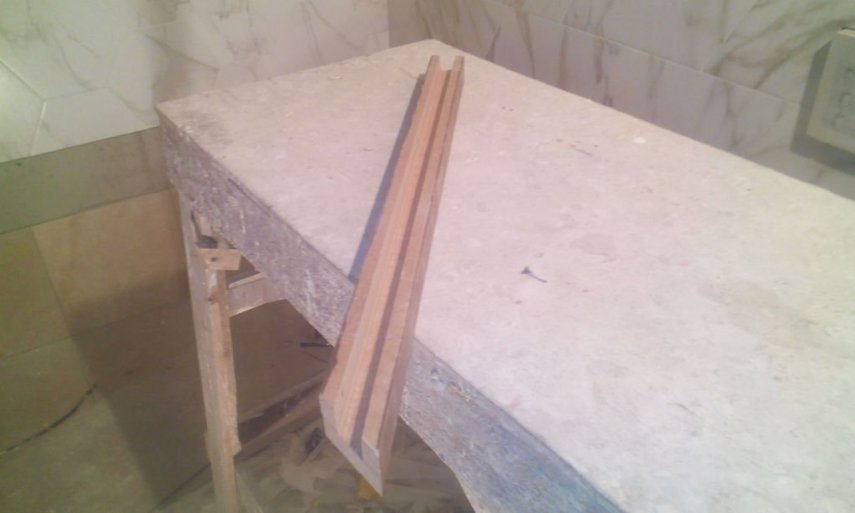

"Брусок" - склеенный из МДФ коробок, оклеен буковым шпоном.
mdf-bruski4.thumb.jpg.88481573db5d0d41dca701314f7d3c89.jpgmdf-bruski5.thumb.jpg.6250557a691c6640d43d68349d31dd23.jpg
К потолку прикручиваю-приклеиваю рейку, также из МДФ. И на нею приклеиваю и пристреливаю с одной стороны сам брусок. Кстати, купил себе электрический нейлер и вполне им доволен.

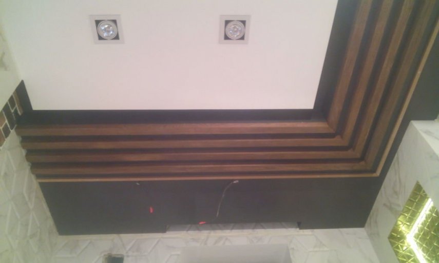

Торец бруска не вплотную в стену упирал, а оставил зазор 3 мм (на фото слева), на случай возможных подвижек. Там более, это ванная. Из-за чего у клиента случилась истерика.
Вопрос знатокам. @Sano , особо на тебя уповаю, как самого знающего знатока в этом вопросе. Как МДФина себя ведёт? Нужен зазор или можно вплотную в стену упирать? Не будет её коробить, как ламинат?
Такого бруса у нас ещё дохренаста метров, и не такие двухметровые коротыши, а некоторые прогоны по 3-4,5 метра.

@SanoКакМДФина себя ведёт? Нужен зазор или можно вплотную в стену упирать? Не будет её коробить, как ламинат?
Будет-будет. Видел же как гуляют мдф-ные коробки и наличники на дверях? А в ванной, если хозяева любят в горячей ванне поваляться, сам представляешь какая духотища бывает. Встречал даже отслоение плёнки от основы. В местах запилов разумеется дверники ничем не обрабатывают и видимо от постоянного разбухания пленка растягивается, потом при усушке плёнка обратно не усаживается и образуется пузырь. Ну и постепенно эти процессы продолжаются и отслоение продолжается дальше и дальше. На наружнем углу пленка всё равно имеет какой то натяг, а внутрениий угол, где притвор на коробке, плёнка растянулась, а обратно получается в угол сесть не может. Вот и получается отслоение. Так то тоже заку намекни, что возможно и такое, а то потом скажет, что ты края плёнки подорвал
