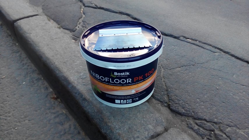

Классический настил пола - лаги лежат на подкладках и нет никакого крепления к основанию. Лаги нужны для объединения пола в единый массив.  Если вам надо выбрать 1-2 см локальных ям - протяните плиточным клеем и пленкой укройте или наливным полом. Если нужно 1-2 см на большой площади - лаги из полосок фанеры с клеевым креплением к основанию, основные листы фанеры тоже к ним приклеить.

клей правильный

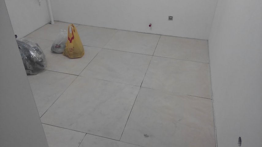

@Дмитрий 78 А разве это фанера уложена на фотке?
Что то не похожа. Очень светлая какая-то.
А какая должна быть фанера? :)

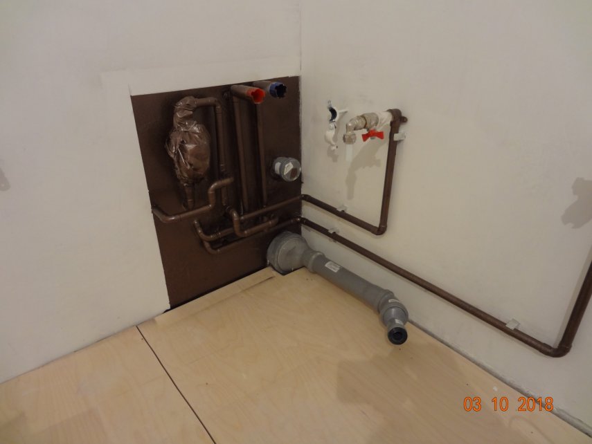

Ничего не будет. Высохнет, когда причину устраните. Ну, и, если уж боитесь намокания, то фанера шпателем покрывается слоем полимерной гидры. Мы иногда так делаем, если у клиента аквафобия :)

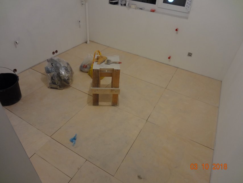

Только что-то фанера уложена без смещения. 4 угла в одной точке сходятся. Не порядок Дим
52 минуты назад, Phoenix сказал:
Да, прощелкал клювом, объект за 100 км, постоянно там тусоваться не будешь. Оторвать уже не возможно.
Ну, ничего, все зашлифовано, швы зашпатлеваны тем же клеем, так что - порядок :)

Фанера идеальной не бывает, всегда есть перекос и разный калибр по толщине. Поэтому стыки шлифуются. А заделываются швы тем же вечно эластичным клеем. Он после полимеризации как каучук.

Фанера вообще, мало изменяется линейно, а распил на части и это изменение сводит к нулю. Клей наносится на бетон шпателем, затем гребенке. Т.е., при нанесения он создаёт рароизолирующий слой. Сверху клеится пробка, которая затем заливается тремя слоями лака, который и паронепроницаем, и водонепроницаем. Как следствие - полное отсутствие сезонных колебаний размеров.

А чего это листы без смещения, 4 угла в одной точке?
PS Сорри, вижу, что за это пожурили и покаялись :)
Об этом Феникс уже спрашивал выше. Прощелкали. Объект за 100км каждый день там присутствовать не возможно, и уже не оторвать. Но все идёт хорошо. См. Выше.
