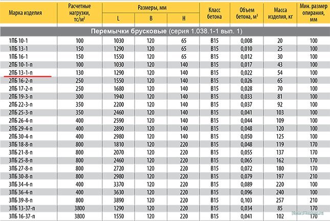

Возник еще вопрос - планируется переносить дверной проем в несущей кирпичной стене толщиной 40 см из белого силикатного кирпича. Один проем будет закладываться кирпичом, а второй прорезаться рядом со смещением в 50 см от старого проема. Есть вариант с укреплением проема швеллером + вертикальные подпорки на откосах стянутые анкерами. Но это дорого. Можно ли укрепить проем перемычкой брусковой из железобетона? Ширина проема 900 мм. Можно поставить три бруска размерами 1290 x 120 x 140мм  2ПБ 13-1-п, класс бетона В15, В принципе такие же по размерам стоят уже в проеме который я хочу заложить. Но я не уверен такие же они по прочности или нет. Подскажите, кто что думает по этому поводу...
Я думаю что вам эту работу не стоит делать.
А если и делать то получать разрешение, а проекте к нему будет указано как выполнить усиление проема
Правильно, к примеру в Мск что-либо с несущими стенами делать - только по проекту. в Киеве тоже должен быть свой аналог жилищной инспекции и лучше там всё узнать, чем обвалить 1-3 этажа).

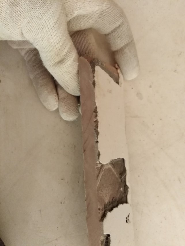

И еще вопрос - под плиткой на фартуке шпаклевать не нужно?
Пол на то он и пол, чтобы пачкаться. Если хочется оставить его чистым, надо просто застелить плёнкой или бумагой.
Под плитку шпаклевать нельзя, ибо плитка отходит вместе со шпаклёвкой. На фотке обратная сторона плитки, уложенной поверх финишной шпаклёвки. Висеть то она будет, но если подковырнуть то довольно легко сниметсяIMG_20190609_171513.thumb.jpg.16453deb40ce4b2ac393f05e6b160914.jpg
Если хочется подровнять плоскость, то подшпаклевать можно только плиточным клеем и то в зависимости от предполагаемого слоя. Тонкий слой просто нет смысла подшпаклёвывать, ибо клей быстро высохнет и не будет прочной основой, он будет рыхлым.
