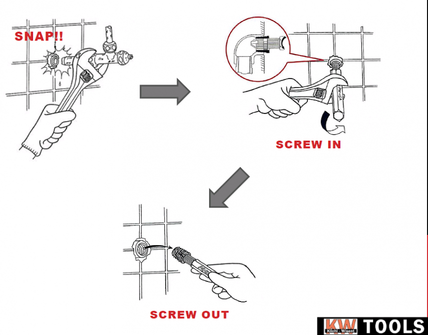

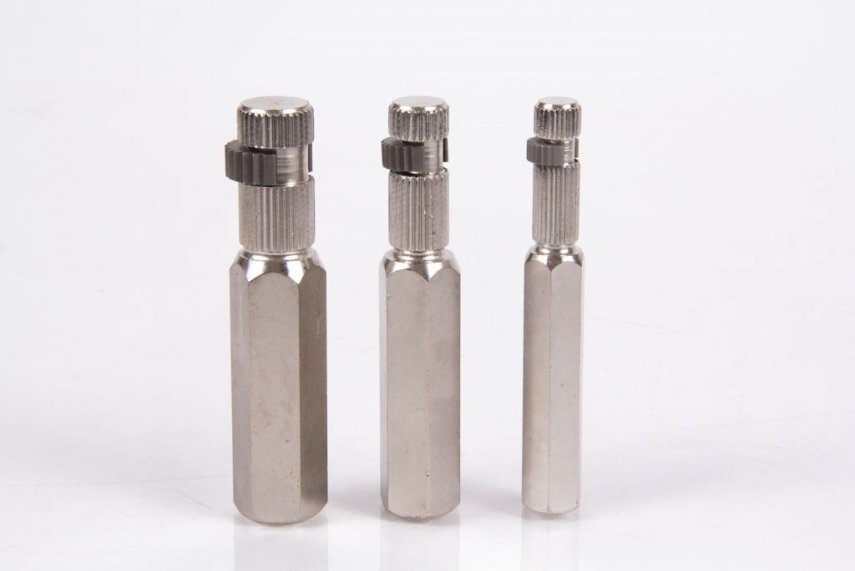

Для этой цели есть спец.инструмент, называется экстрактор для трубной резьбы, но для одноразовой работы можно использовать и остро заточенный по граням трехгранный напильник.
Кто-нибудь  доведите мысль до конца :)
Как ими пользоваться?)))Картинку-то я нашел, отломить кран, вкрутить поглубже и выкручивать, всё?)
Дешевое что попалось -Mr.Logo, то что на рис. - в разы дороже вроде.
