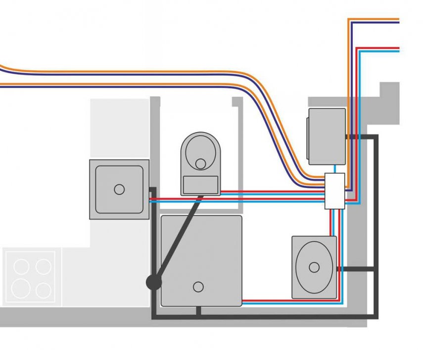

По расположению компонентов в ванной/туалете есть некоторые вопросы. Белым показан распределительный щит. Красно-голубым – водопровод, оранжево-синим – отопление. Черным – канализация. Особенно волнует, будет ли нормальным слив из раковины в ванной и из унитаза? До унитаза около метра, до раковины - примерно 2, но смущает наличие двух поворотов. Что думаете?
