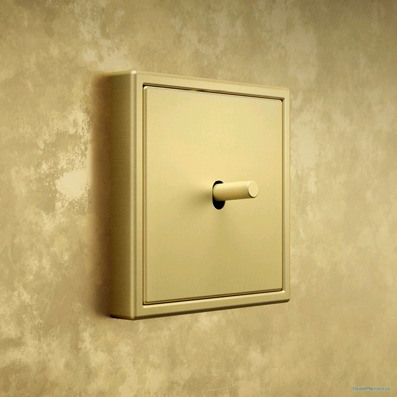

От розеток на 30см и "над плинтусом" уж некоторое время отходят - достали лежащие шнуры на полу и необходимость наклоняться). Разные "рычажки" и "пимпочки" остались, .... сильно подорожав))

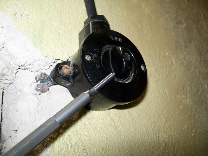

Вы упустили предыдущее поколение выключателей с поворотной пимпочкой :) А чтобы было понятно, что фото не слизнуто из Сети, указываю на него той самой чертилкой, которая есть пока еще только у меня, моих сотрудников и друзей :)
Если как в сотовой связи, это поколение G1 - аналог, а не цифра :)

Стена такая же раритетная, как выключатель :)

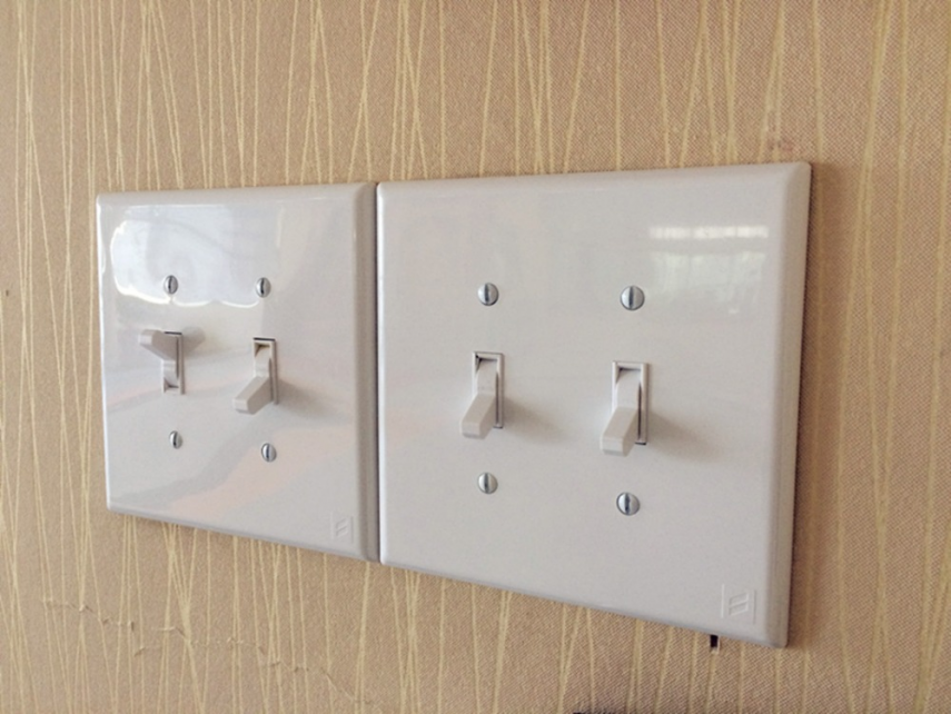

В контексте обсуждаемой темы виды выключателей очевидно имеют значение. Скажем штатовские выключатели
шлепком руки не включишь.
Но зато можно в темноте легко нащупать. :)

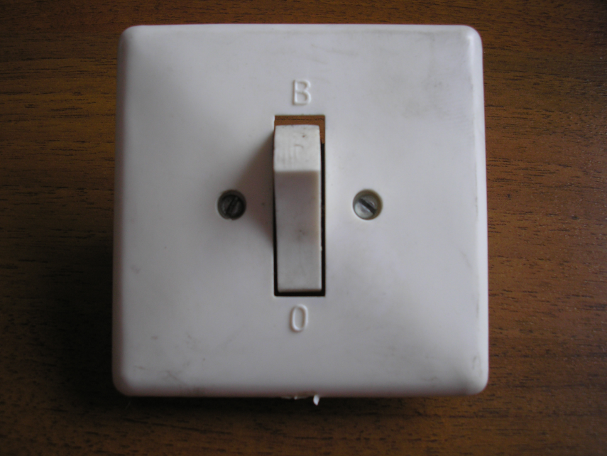

Кстати, как они напоминают один древний советский вариант!
С другой стороны продвигаемый стиль "ретро" даёт Стимроллеру возможность "вспомнить детство золотое".
Забавно конечно.

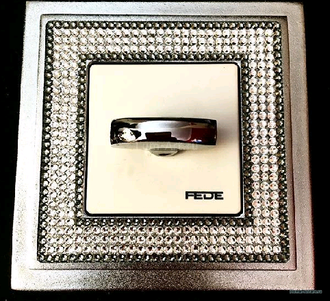

@Manul свят-свят.. поначалу показалось так оплавилось. можно теперь использовать как эвфемизм. не ТП, а "тупой выключатель!"
А что, разве есть такие фабричные??))) На фото - именно оплавленное
3 минуты назад, Evgen сказал:
да не похоже. думаю очень большой ценитель с очумелыми ручками изваял.

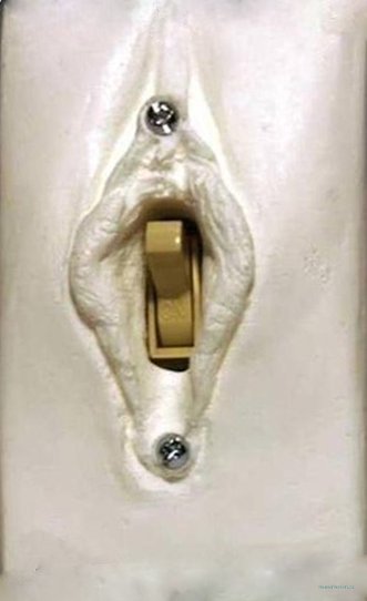

А еще есть пи***тые выключатели
У, @Manul , это уже домашняя заготовка!
5 с плюсом.
