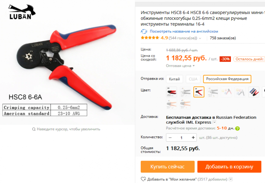

3) Посоветуете, плиз, качественный инструмент для обжатия гильз и снятия изоляции. То, что они есть в ассортименте – это понятно. Интересует именно проверенный качественный инструмент с более-менее вменяемым ценником.
Вот опять. Нет, если денег девать некуда, тогда да, пожалуйста - haupa, klauke и т.д. но для сборки одного единственного щита зачем это всё? Зачем вообще многожилка? Выше же уже писали - раздербанить метр кабеля 10-ки. Получившиеся жилы и обычным ножом несложно зачистить.

Про снятие изоляции не скажу, покуда пользуюсь двумя древнейшими обдиралками(!!!), производства годов семидесятых. Первая играючи начинает снимать МГТФ от 0,07 (тут ты просто обязан офигеть), а вторая заканчивает на 4-ёх квадратах. Больше четырёх не драл. Такие нонче не купишь. А вот вполне себе качественную обжимку для огильзовки купил в Али. Есть дома, где инструментарий состоит из кривой отвёртки с "универасальной" заточкой на манер стамески, ржавых пассатижей. Но если у человека руки, так обжимка за сущие 1200 рублей и бесплатной доставкой лишней не будет и по бюджету не вдарит.
Время покажет надёжность процитированного устройства. КВТ стоит от 1700, ТДМ от 2700, ИЕК от 3700, далее везде. Конечная остановка - Книпекс.
