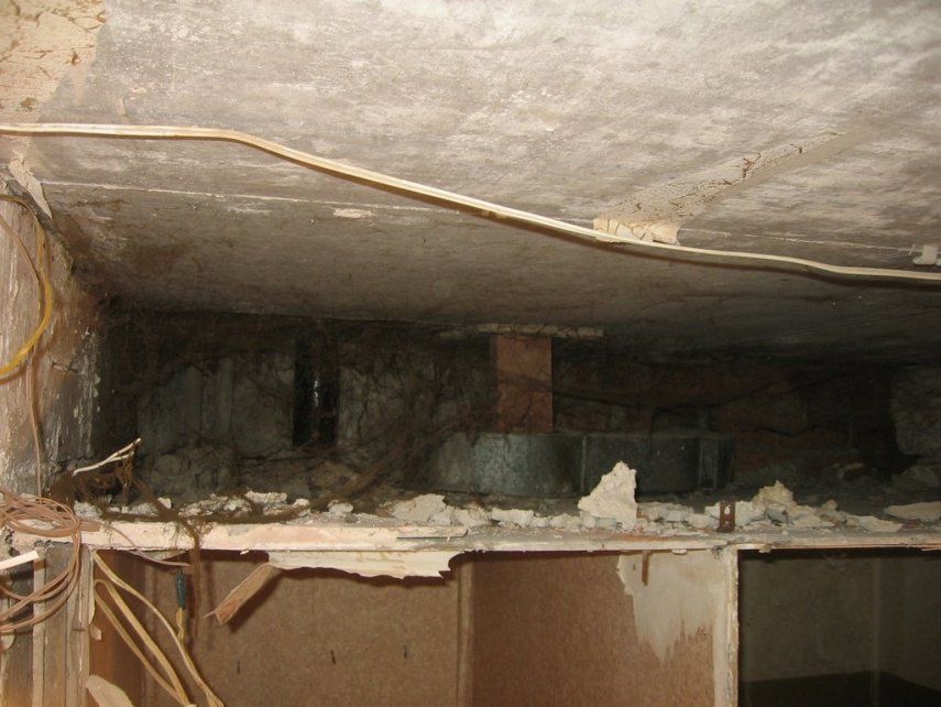

@steamroller , ты, видимо, запамятовал, что представляет из себя сантехкабина. Это такой коробок из бетона (гипсолита, ацеида и т.п.). На стройку она (кабина) приезжает с уже смонтированным оборудованием (ванна, унитаз и проч.). Её краном опускают в предназначенный ей угол, а после уже плиты перекрытия кладут. Там от потолка сантехкабины до потолка квартиры ещё 20-40 см пустоты может быть.

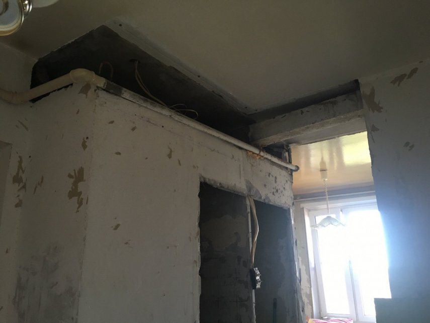

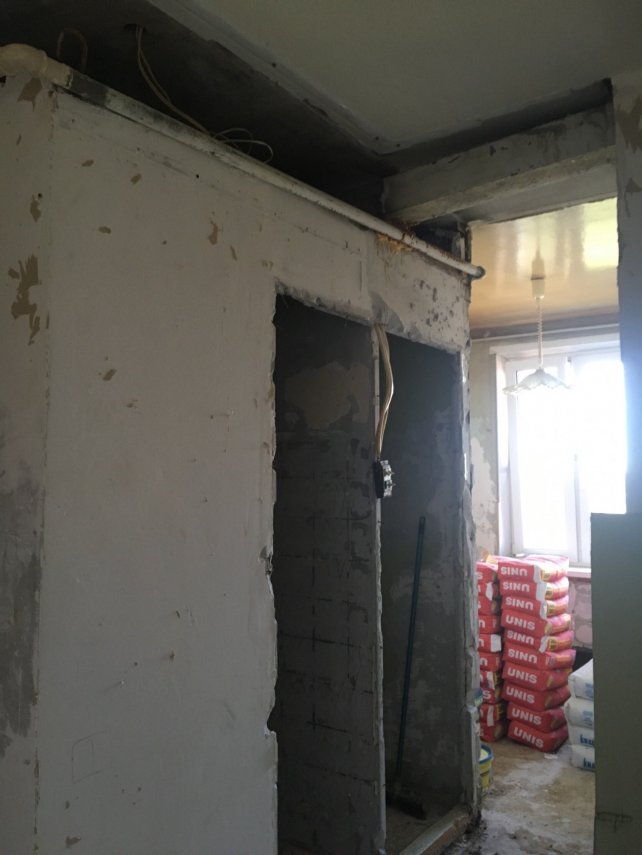

4smsteny4.thumb.jpg.3b4b5746845f86b4286b56c8d6dfe169.jpg4smsteny5.thumb.jpg.103e9f898002f7d2fa573d442ecdfd76.jpg
@FugenFührer
Именно так это выглядит у меня) есть там еще много места между потолком квартиры и самой кабины, вопрос возможно ли этот потолок убрать без особых убытков уже сделанному ремонт??

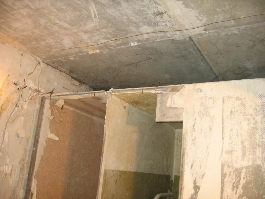

@Дарья Потапова , Если кабина у вас бетонная, особых проблем поднять потолок не должно составить. Там обычно лист плоского шифера лежит. Аккуратно порезать его, и вынести частями. И потом придумать, как нарастить стены.
Если ацеидовая (как на моих фото), то если вырезать потолок, стены могут сложиться.
Судя по торчащей арматуре, стены бетонные или гипсовые. Что представляет из себя потолок кабины и как он связан со стенами, сложно по фото определить. Это вам самой на месте поковырять надо.
Это гипсолитовая сборная кабина. Потолок скорее всего ацэид. Можно верхний лист выламывать, да и с кабиной целиком из ацэида ничего не будет если потолок убрать.
Аккуратней при разборке - там сверху кирпичи, мусор и проводка на кухню идёт.
ЗЫ А что там за балка сверху лежит?
