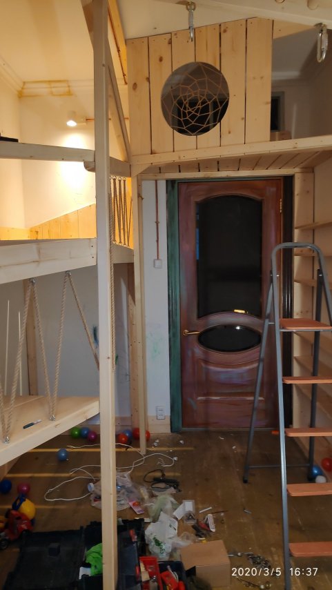

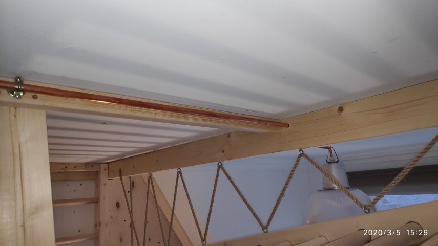

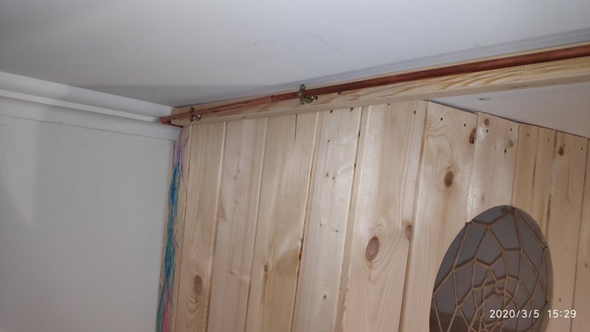

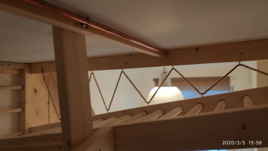

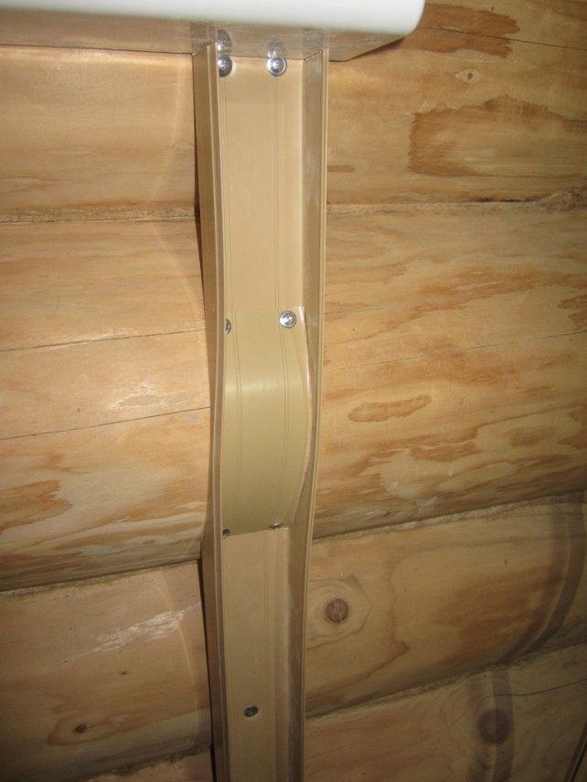

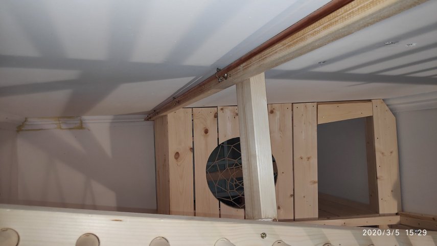

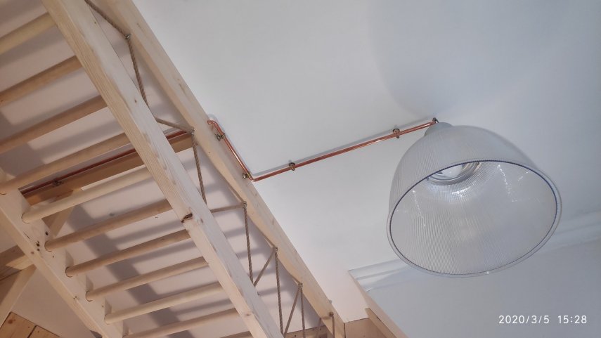

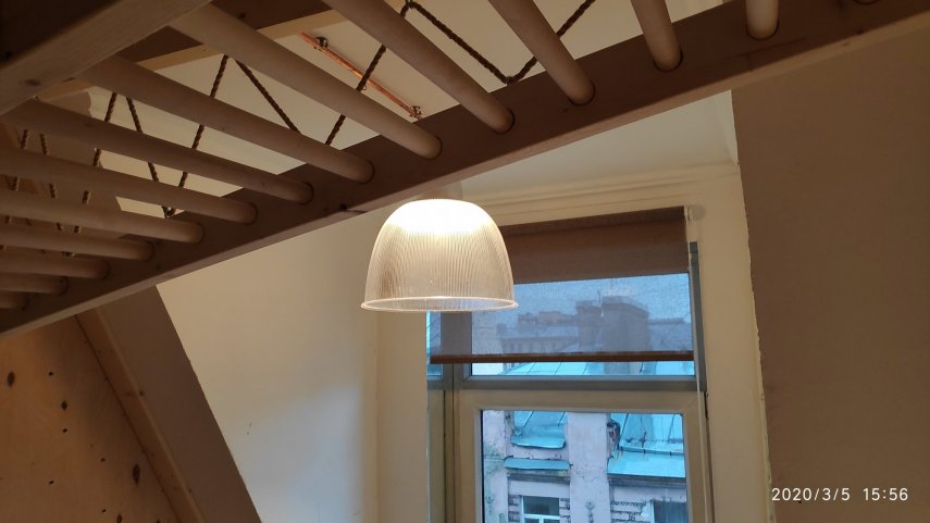

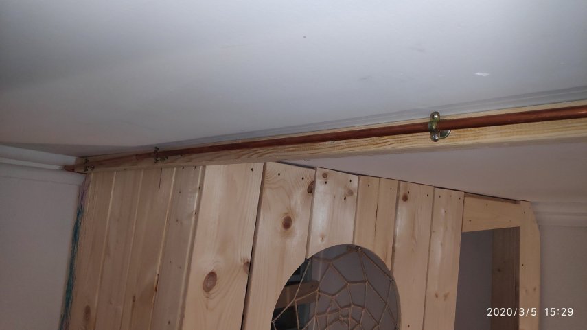

Это очень симпатичное решение! Ни за что бы не додумался. Всё бы на клипсы да на клипсы вешал. А тут "по струнке" во всех смыслах. А если потолок на балках? И начинаются танцы с бубном с обходом или с кабель каналом, который, ***, непременно провисает если тонкий.

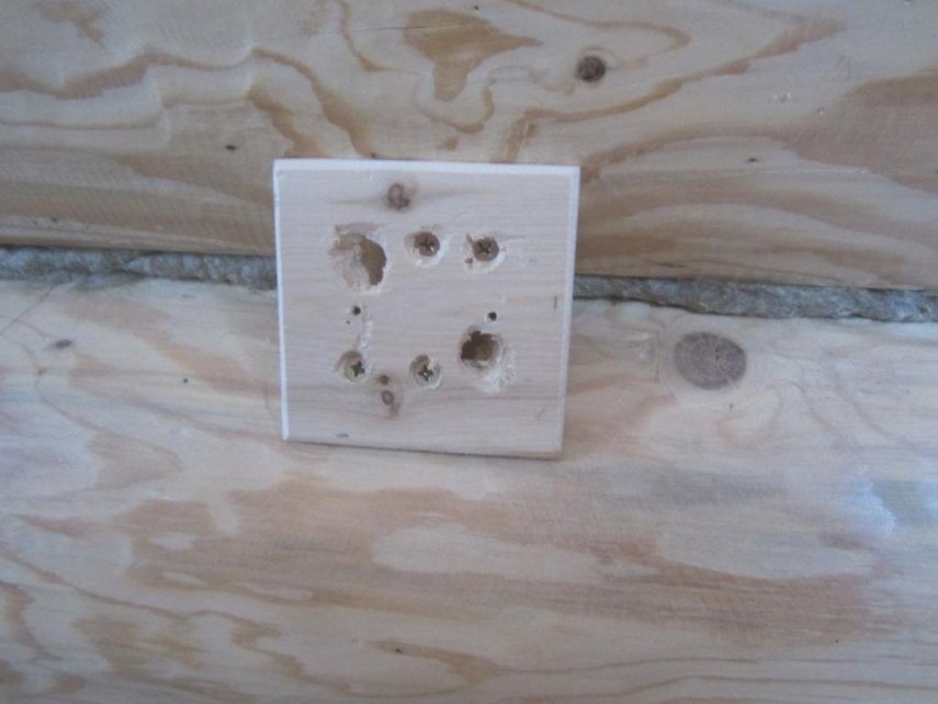

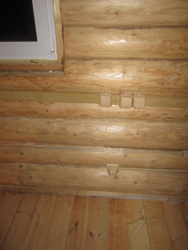

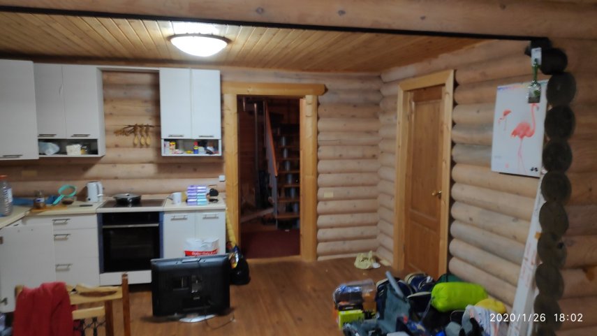

Внешний вид посмотрели.
Теперь детали:

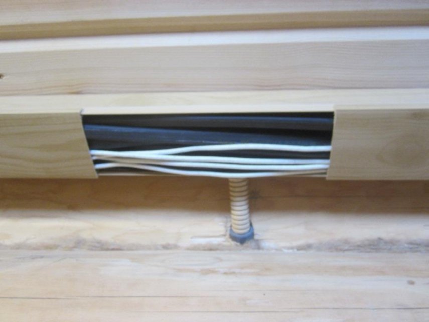

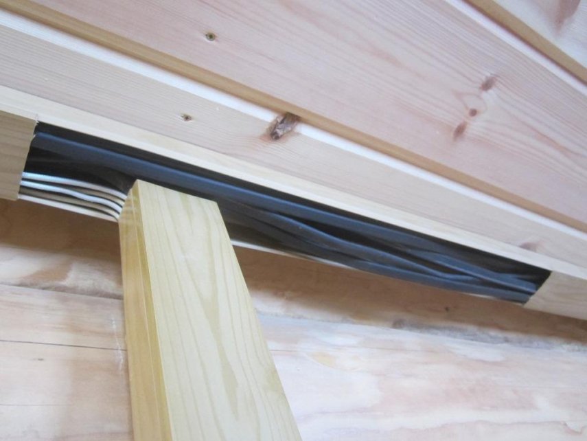

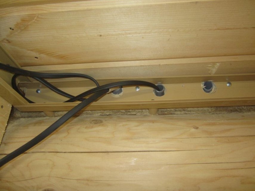

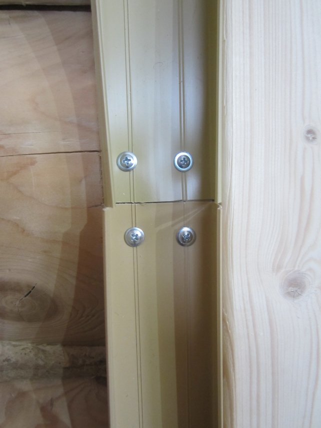

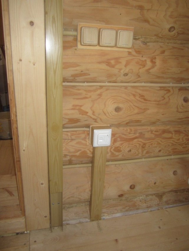

Вид снаружи
wood2_-_1.thumb.jpg.90702c2d85026b1314bb3552996068d2.jpgwood2_-_2.thumb.jpg.b7d3f7d6a24cb3e047b474618385c560.jpg
Вид изнутри

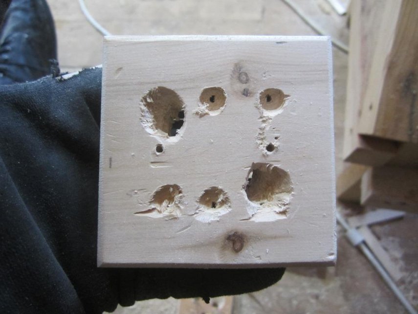

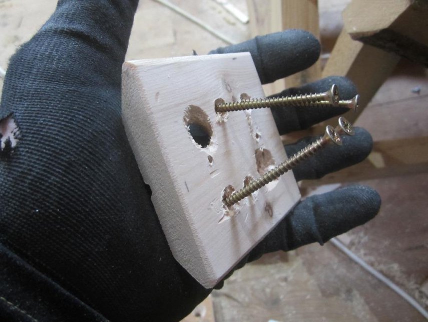

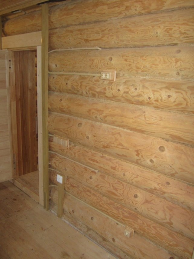

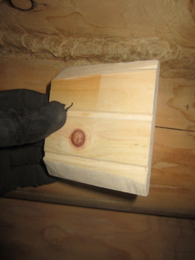

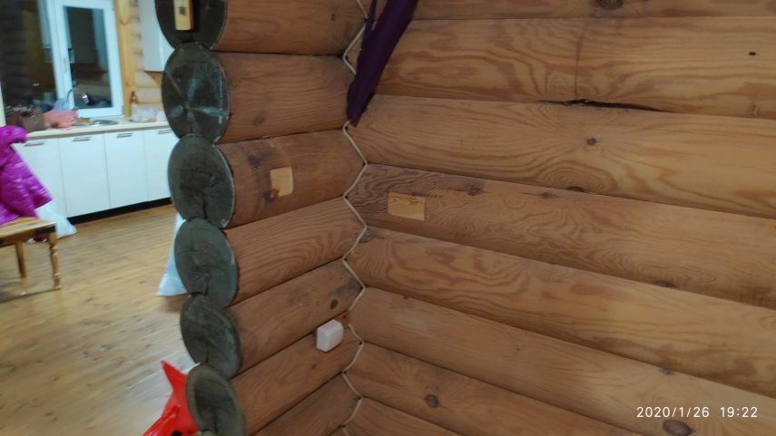

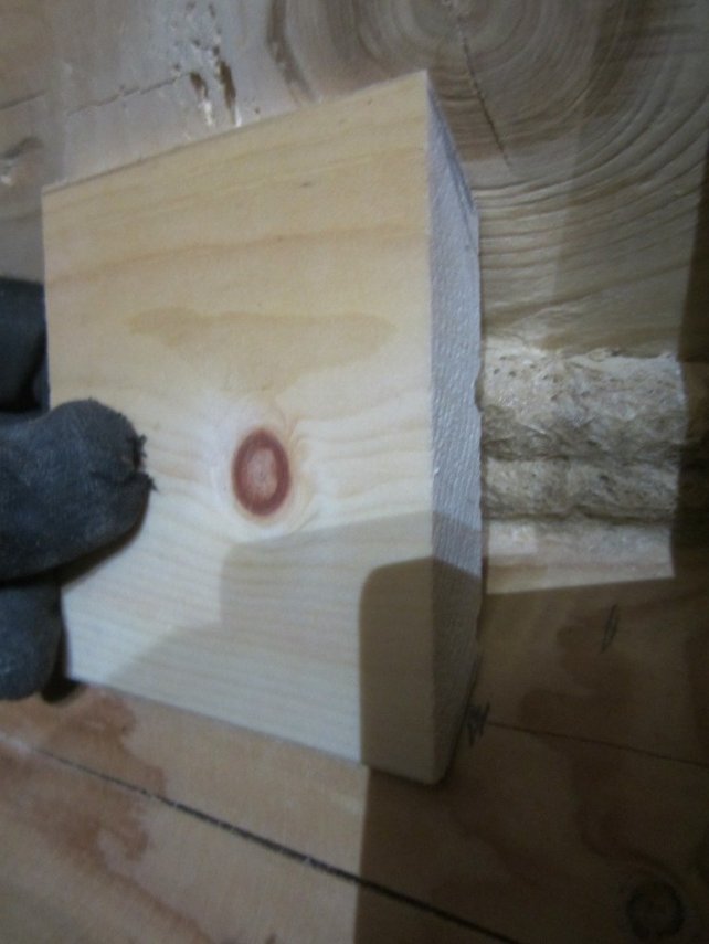

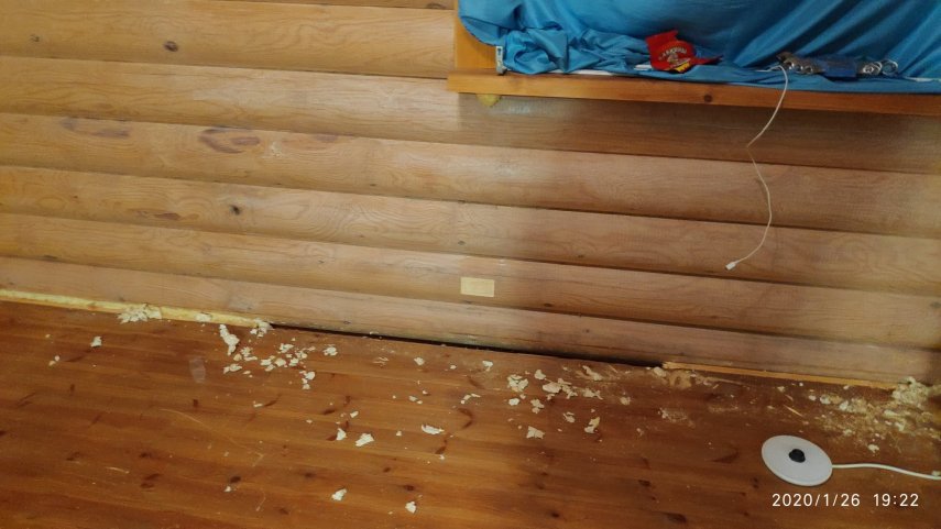

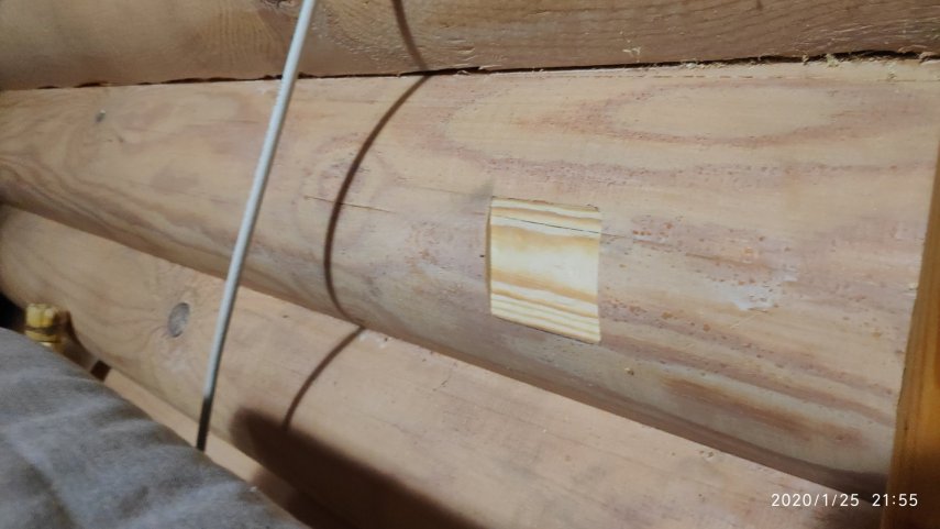

Более частый вариант такой (врезка в дерево):

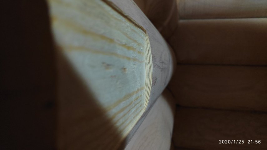

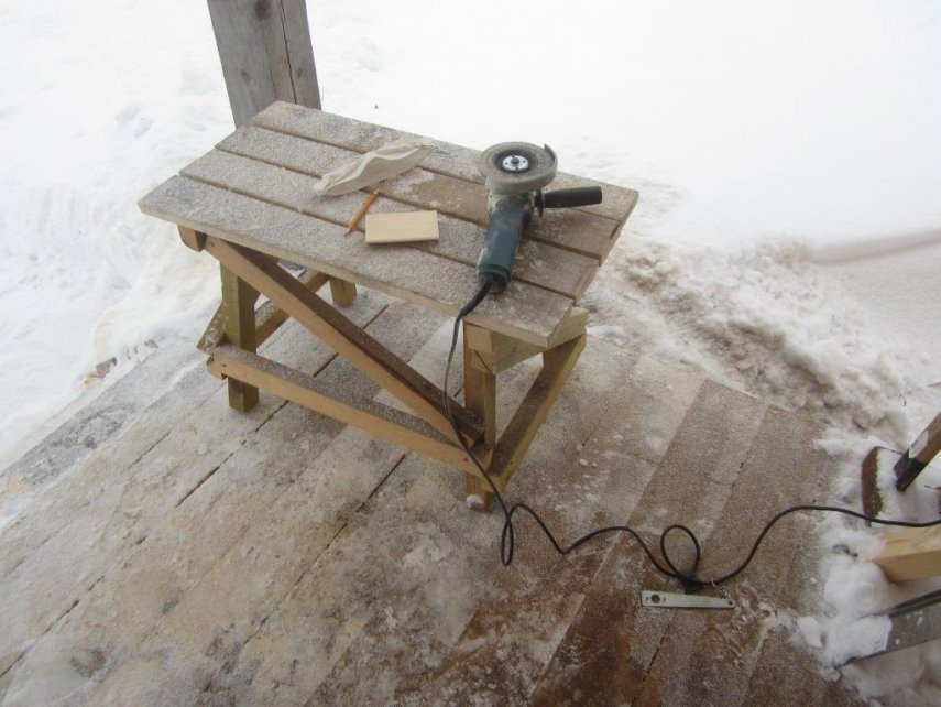

По дереву на болгарку взял такою штуку попробовать (пильный диск по дереву) -
В принципе понравилась, шустрая для выборки, но для точных работ сложно применить, либо нужна очень твёрдая рука.
wood2_-_3.thumb.jpg.758e8c68ca5631f0a7a645465c287f04.jpgwood2_-_12.thumb.jpg.46b7212eddc2a9edc50344ebf796807d.jpgwood2_-_14.thumb.jpg.2240a73bbce5c64280f752584eb9d411.jpgwood2_-_55.thumb.jpg.350f7b2317a1d166de88a3979cdeb767.jpg

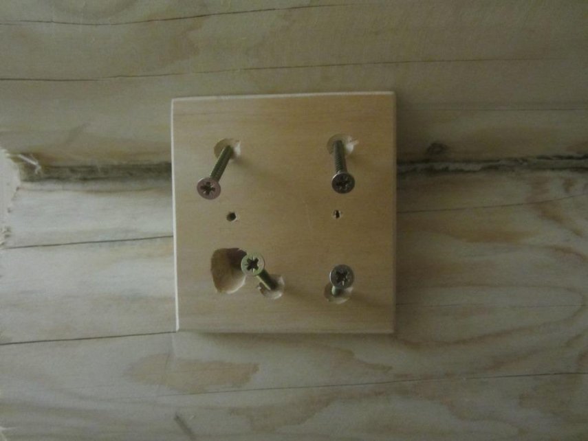

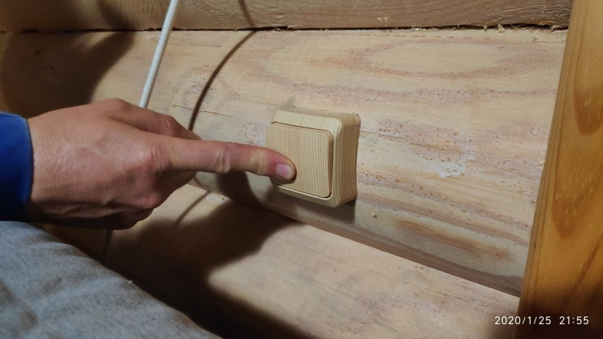

Подготовка и установка фурнитуры.

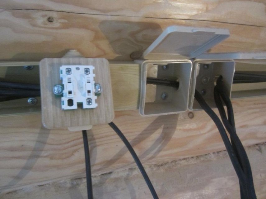

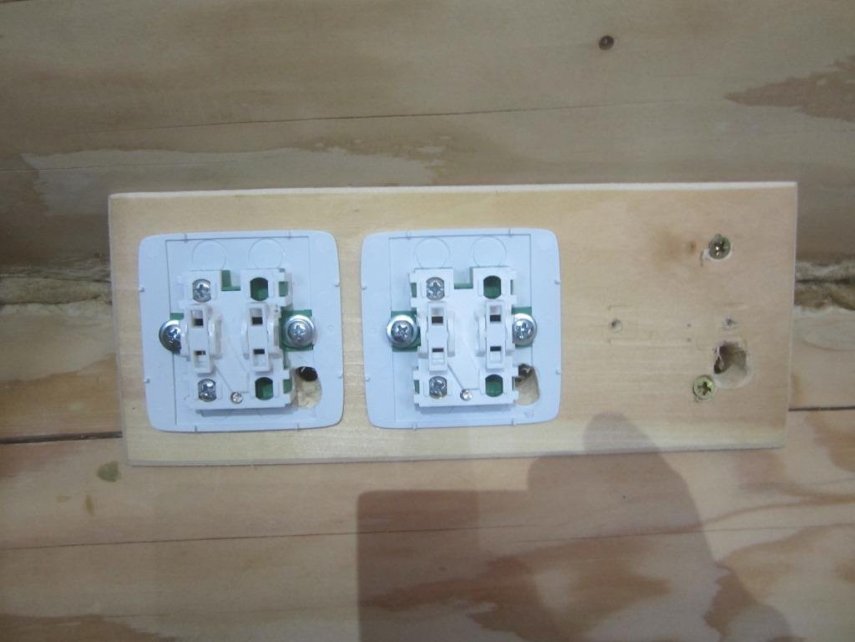

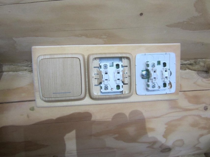

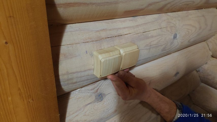

Выключатели:
wood2_-_16.thumb.jpg.c42ee01a0ea2b63fa3efc879387cd9e4.jpgwood2_-_17.thumb.jpg.f07aade75c5c3c80a5d362395878c86c.jpgwood2_-_18.thumb.jpg.c6e07faa09f54b07de4a293b03e2934d.jpgwood2_-_19.thumb.jpg.a69eb6d20a9d2dee21a09f5727fded54.jpgwood2_-_20.thumb.jpg.08fec8abf13fc7c4006feba12db60c0b.jpgwood2_-_21.thumb.jpg.3818fe3d23113c3cc5f29a2607a87a5d.jpgwood2_-_22.thumb.jpg.1c45a50b56eda8707df3fb4e56e40e4e.jpgwood2_-_24.thumb.jpg.0465d4f7e09b1f1e76d968a8bc964110.jpgwood2_-_23.thumb.jpg.bee0f8171dc37e188751caa1c6242ff8.jpg

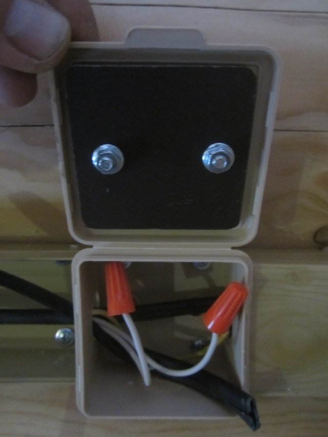

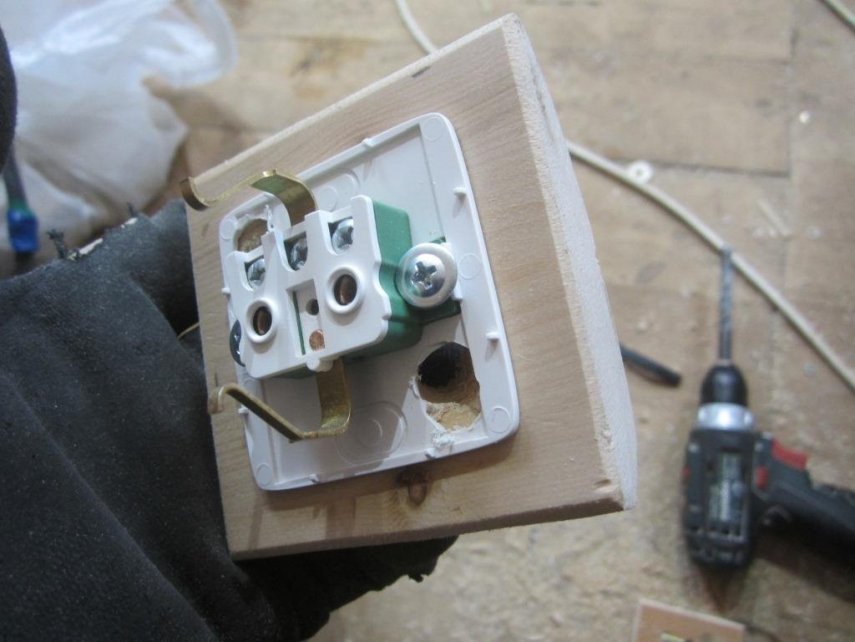

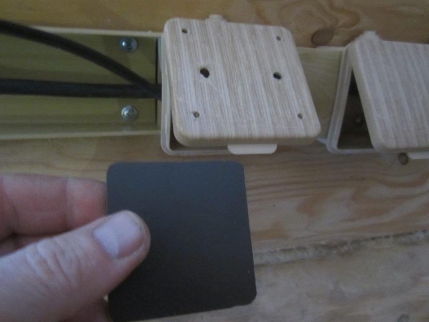

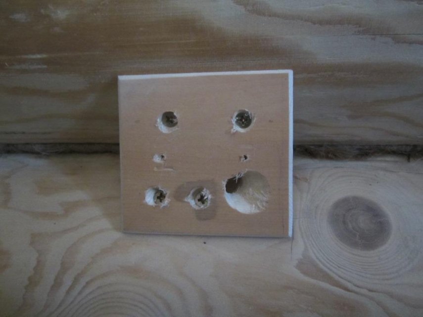

Установка выключателей на крышку установочной коробки (крышка слегка выпуклая, пришлось делать с подкладкой):
wood2_-_34.thumb.jpg.dfa6a1dd3ad2cfa61cadae0bac2df5b7.jpgwood2_-_35.thumb.jpg.f009664fe2a76fae091d40d3d20f5b05.jpgwood2_-_36.thumb.jpg.6773942b1a08462a81a72ce778e7816d.jpgwood2_-_67.thumb.jpg.0177f3085005e7659b8e0b4bc81d3fd1.jpg

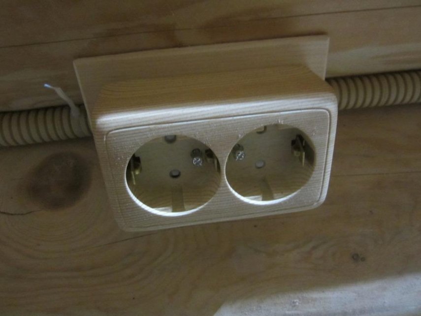

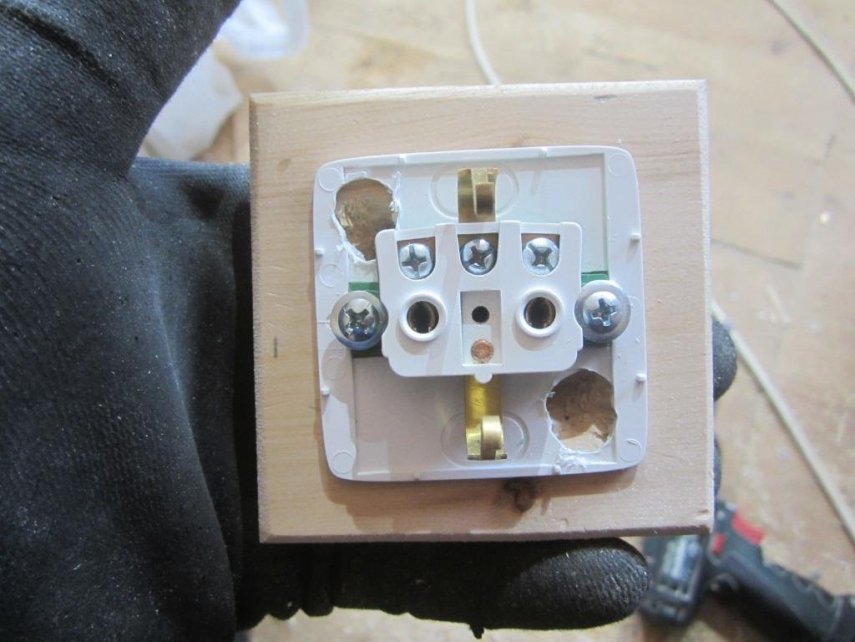

Розетки:
wood2_-_25.thumb.jpg.9946b88d80c958acc9b903bdea25ab8e.jpgwood2_-_26.thumb.jpg.a3c68339f58fddb2a104a9a2f9838421.jpgwood2_-_27.thumb.jpg.efe6eafd897ed3c7b6acea9be2486fd8.jpgwood2_-_28.thumb.jpg.091f09cb59c4f251eb2802726f9400b2.jpgwood2_-_29.thumb.jpg.470f21fce656551214919b8510ccaee4.jpgwood2_-_31.thumb.jpg.c5e443f6b12b91a14d36e3d0e5943f6f.jpgwood2_-_30.thumb.jpg.1537979d4d1fdfde9344196482cad387.jpg

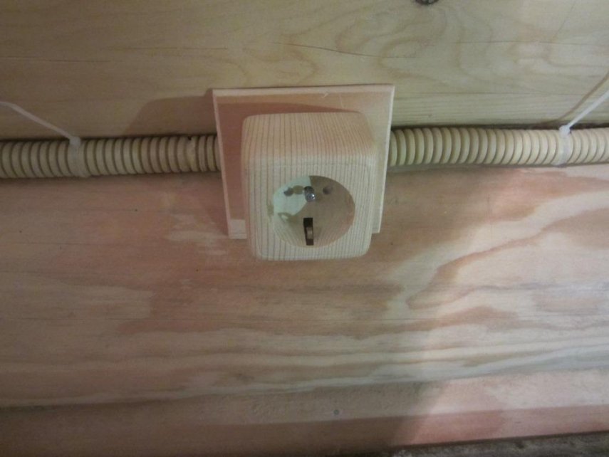

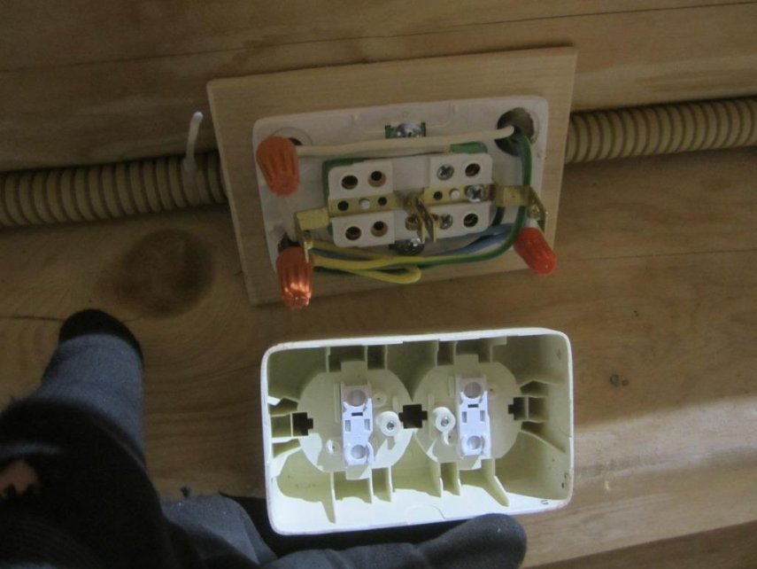

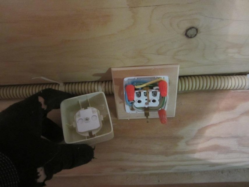

Проходные розетки - соединение ответвлением:
wood2_-_37.thumb.jpg.fd4ed460af68dc4ff4c8ff766f70c68c.jpgwood2_-_38.thumb.jpg.c81ca9e067b144aa1b8075a246b7eb5d.jpgwood2_-_32.thumb.jpg.9b684ad2617f70aa6b91f6ab27b6b358.jpgwood2_-_33.thumb.jpg.38df2f8f6186a8049ad4f6b215de7115.jpg

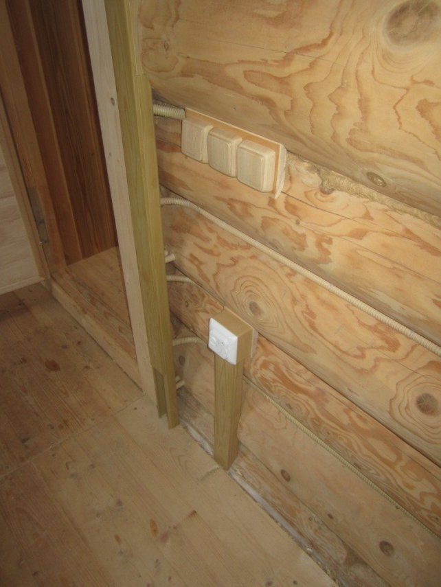

Неплохо.

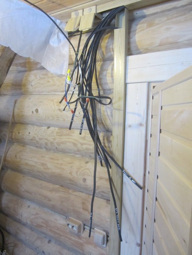

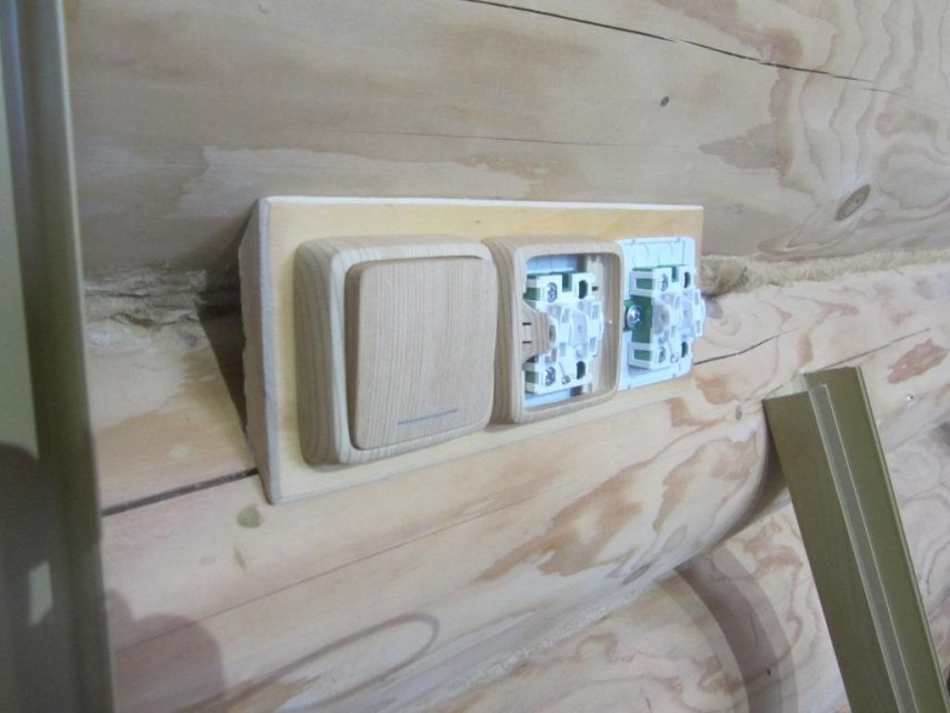

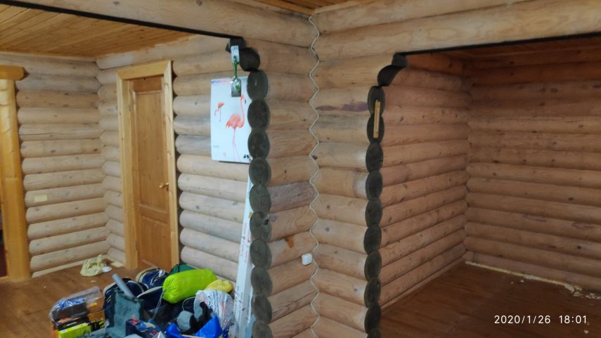

Я тоже как то с фрезером всё делал, правда по блокхаус

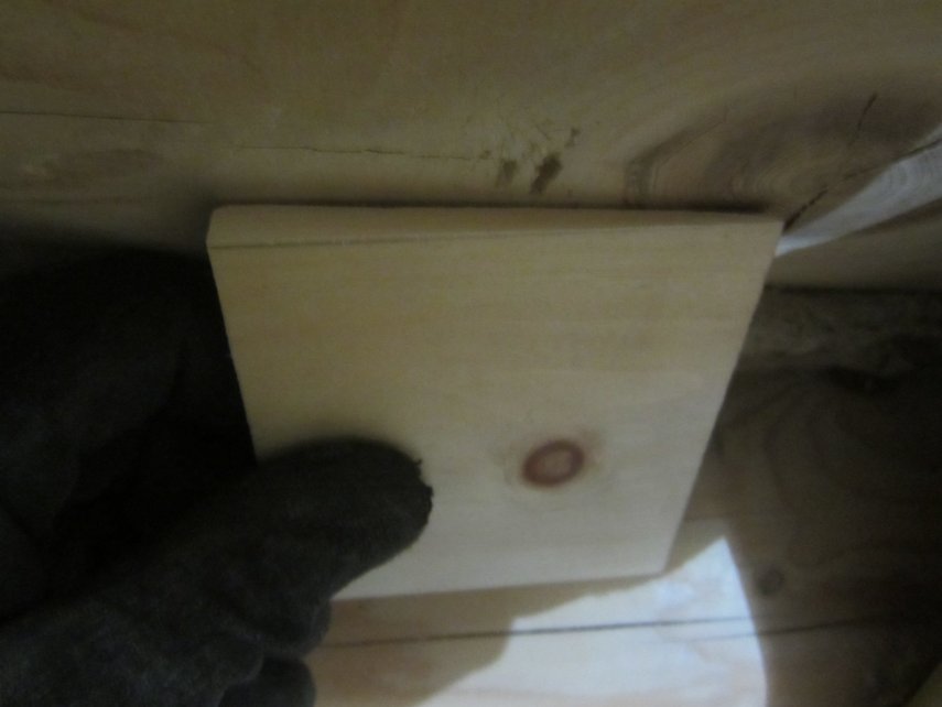

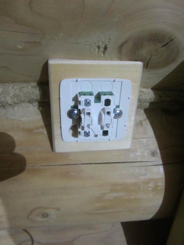

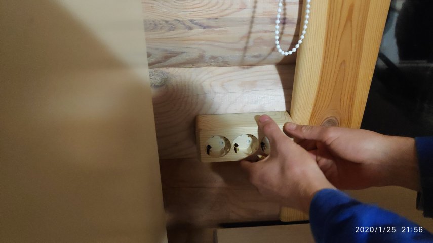

@Дмитрий 78, или мне это приснилось, или я это выдумал, а может это припадок перфекционизма, но коммутационные приборы на бревно положено ставить через несгораемые диэлектрические подкладки. Поправь, пожалуйста, если я заврался.
А сделано, конечно, очень аккуратно!
Фрезой красиво.
Можно накладки поставить.

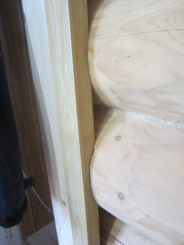

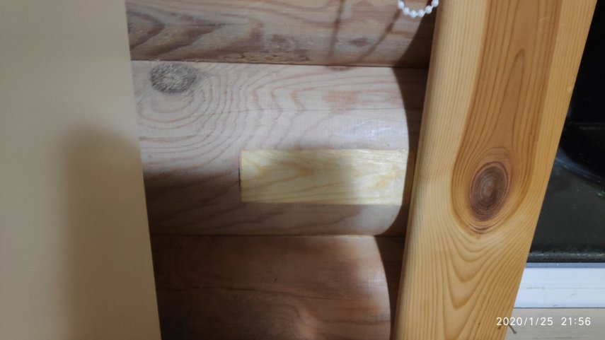

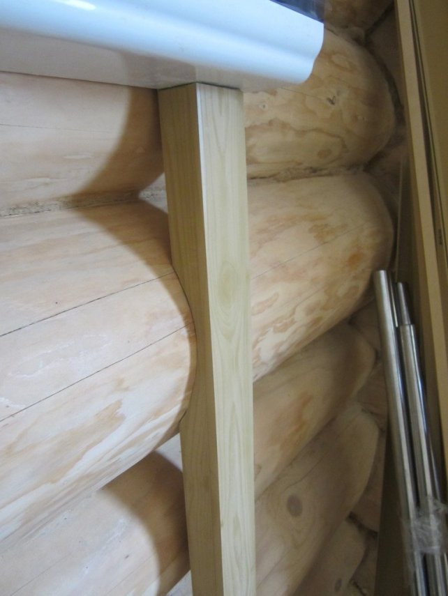

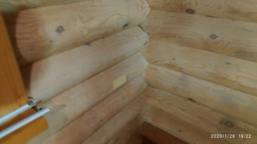

Только бревно у меня не цилиндрованное (см. площадку-трапецию под выключатель).

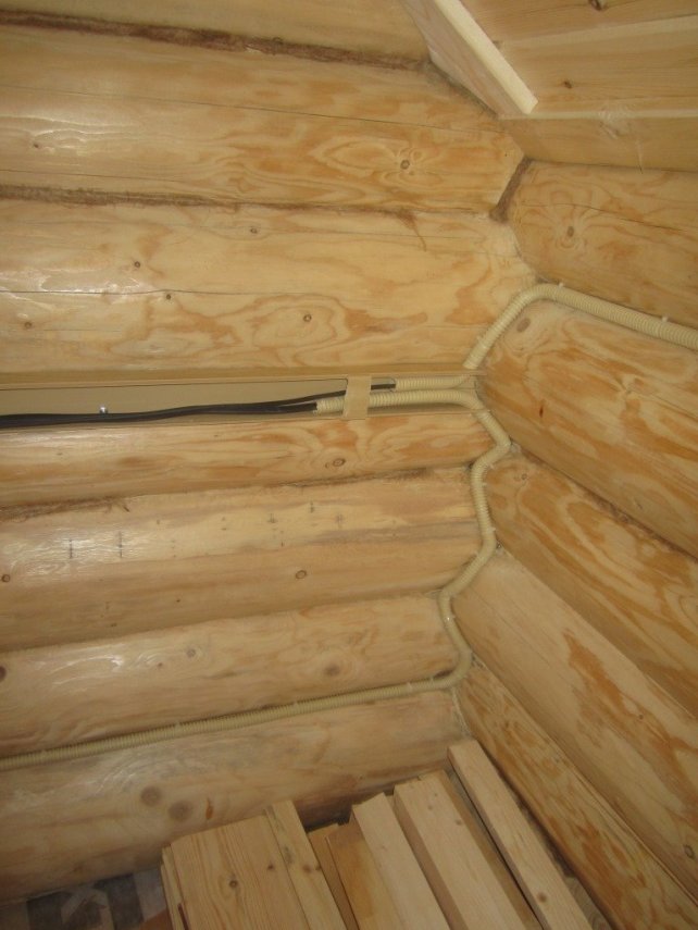

Да и как проводка сделана, зависит... Под "ретро" заготовили?
Вот кстати, всё вспоминал где регламентированы "несгораемые" прокладки под фурнутуру.
Они есть, в принципе.
Есть изолирующие (пластик), а есть металлические (реально железная пластина) - если не ошибаюсь в Этюде у Шнайдера такие были.
И ставил именно такие (с железом) раньше, но потом посчитал что для наружной проводки пластика хватает.
Для внутренней - нет (это я про пластиковые стаканы в дерево, что сплошь втыкают). Есть же "советские" кондовые "кастрюльки" по 7 рублей, их и ставьте. ;)

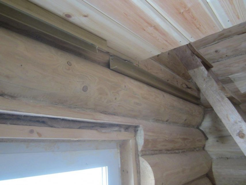

6 минут назад, Дмитрий 78 сказал(а):

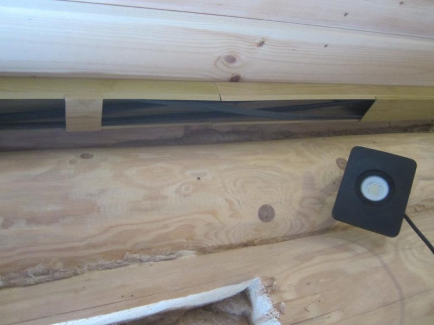

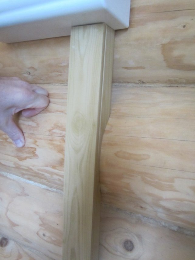

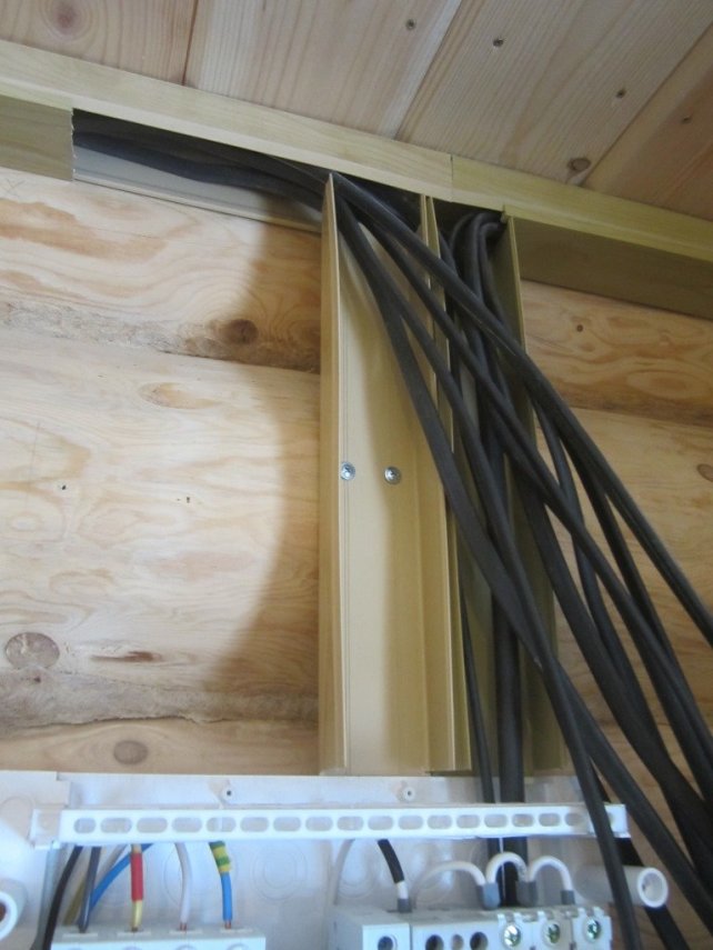

Кабель-каналов будут под дуб.
Сделаете - покажи.
Заказчики изначально планировали все стыки брёвен заделать пенькой, но пока всё так.
например https://www.etm.ru/cat/nn/6099395/
(монтажная пластина) например https://www.etm.ru/cat/nn/9743609/
На часть вопроса Костя уже ответил, а если шире, то 21 век уже на дворе :) Это из серии - если холодно, надо одевать восемь штанов и валенки, но можно же одеть обувь гартекс, термобелье и куртку с подогревом.
Разные способы есть защиты от возгорания. Антипирены, пластик, базальтовый картон, металл, системы пожаротушения типа взрывающихся капсул, защитная автоматика.автоматика.
На этом объекте, например, кроме всего прочего будут ставиться импульсные реле для управления светом из 3 точек, ибо в серии Этюд нет двухклавишных, и тем более перекрестных переключателей. Будет установлено устройство защиты от дугового пробоя.
Кстати, к слову сказать, если суждено утонуть, то не сгоришь, и наоборот. Знаю случай, когда дом сгорел по причине перегрызания кабеля мышью. Хозяева отлучились в магазин, через полчаса возвращаются, а дом пылает. Экспертиза обнаружила мышь-камикадзе. Так что, все эти допнакладки - чисто для эстетики. Давно уже пластики не поддерживающие горение производят и из них электроарматуру делают. Я ни разу не встречал вспыхнувшего выключателя. Подплавившийся, почерневший видел, и не раз, при этом этими выключателями еще и исправно пользовались.
Костя! Ура, не приснилось и в бреду не привиделось :) выходит, положено таки.
Дима, вот никак не могу возразить! И материалы новые (пассивная безопасность) и устройства (активная). Тут в ХМ узнал про датчики искрения/плохого контакта. Вообще убойная штука, от специфических радио помех срабатывает.
Костя, кстати, намазка простым жидким стеклом несколько повышает огнестойкость деревушки. А вид не слишком портит. Это как мазать ;)
надо проверить
Много что есть.
Но есть слова и "крутые девайсы", а есть документы где прописаны требования (разница, скажем, между Лекарствами и БАДами понятна?).
.Случится может всякое и, если спросят, ты должен обосновать документально почему поставил вот это, а не то что положено.
Так что явно нарушать нормы ИМХО во-первых черевато, во-вторых мы ж не героические сапёры чтоб рисковать чужим имуществом и своими нервами.
Если нельзя сделать правильно и дёшево, значит надо объяснить как сделать правильно, а уж зак пусть сам решает - устроит его такая цена или рискует сам с другим сговорчивым исполнителем.

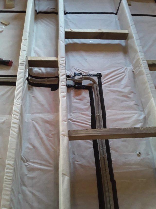

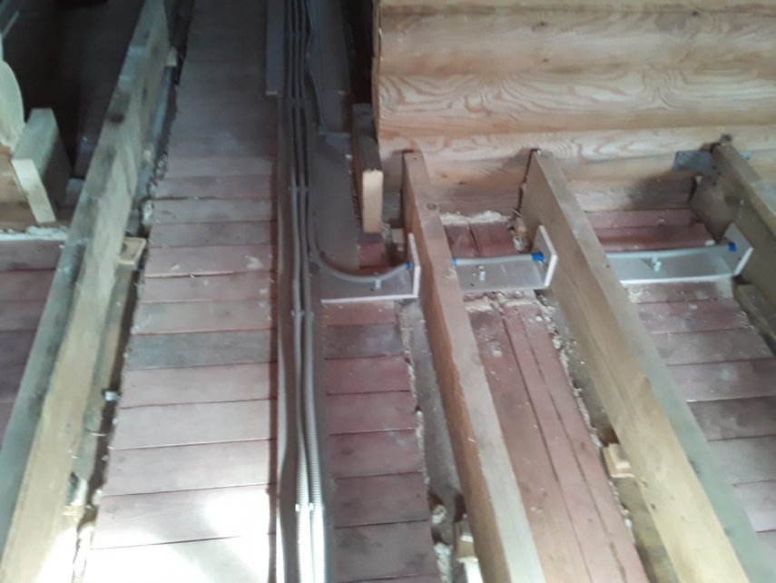

:Для открытой проводки такой вариант пойдёт (горючий кабель по нг подкладке с запасом 10мм), для скрытой - нет.
Разве что засыпать/заполнить свободное пространство НГ материалом (керамзит, минвата) плюс все проходы через дерево в металлических гильзах.
Я бы ещё использовал металлорукав.
Обижаешь, начальник :)Здесь так и сделано. Прокладка ГКЛнг не менее 100мм под одну кабельную трассу, гильзы из стальной трубы с выносом за плоскость стены-пола не менее чем на 10мм.
