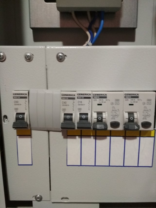

11 час назад, dimp сказал:
по любому будет лучше иэка, в этой же цене будет шнайдер
А между шнайдером и хагером, что предпочтительнее будет?  Шнайдер Индия. Хагер Франция. Легранд тот же уровень?  ЕКФ я так понял уровень ИЭКа?

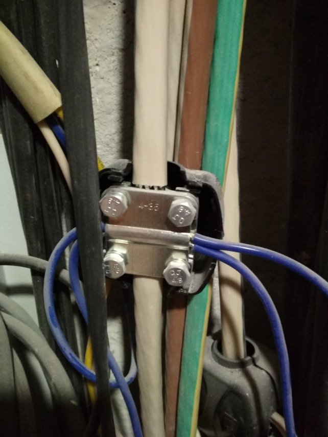

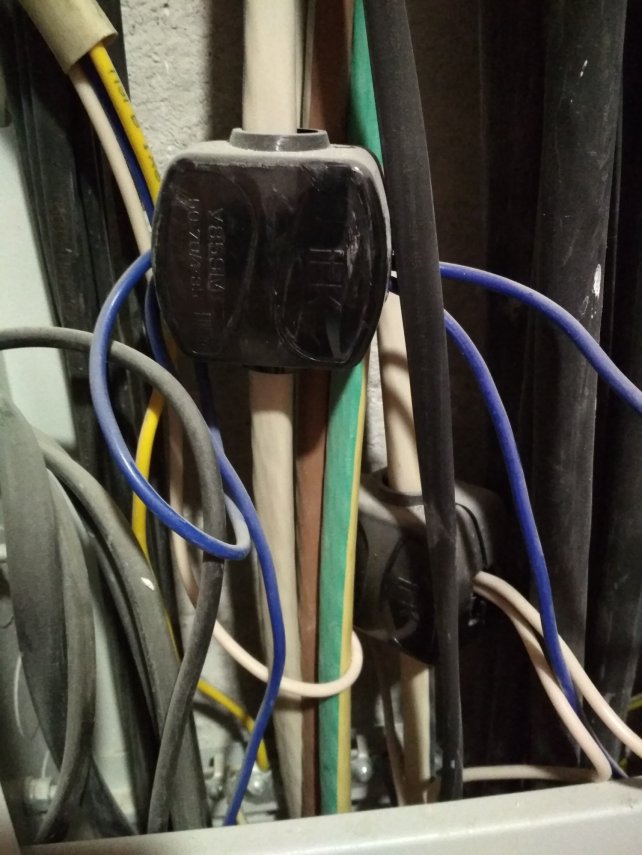

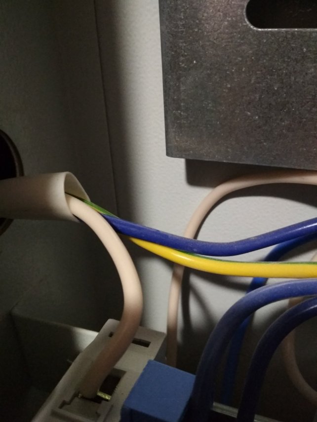

Оказывается,  что вводной провод у меня выполнен проводом ПугВ  6мм2. Где логика строителей, вводной АВ на 50А, на варочную лежит линия ВВГ нг лс 6мм2 и вводной на 6мм2... Видимо экономия. Я так понимаю, однозначно менять на ПугВ 10мм2?
Это общий кабель, от такого идёт ноль и фаза на 4 квартиры, РЕ идёт с общей колодки. Я так понимаю можно самостоятельно поменять провод на 10мм2 или лучше предупредить УК? И ещё, если в этой муфте три провода будут 6мм2, а один 10мм2, то эти три могут не до конца зажаться?
@евгеннн если там на  6, а надо на 10 - см. как расплющится) и счётчик вскрывать - там по полной программе надо общаться.
Либо АВ на 40А  - ну от силы).

а уверен что провод гибкий? (многожильный) на фото вроде не похоже
пугв не надо в штукатурку
Да, 100% уверен. Я его щупал руками))

а почему ввг не взять? а покажи фотку где этот пугв приходит к тебе - в счетчик или автомат вводной ?
2 часа назад, dimp сказал:
Можно и ввг,тоже об этом думал. А что будет лучше?
Это старые фотки. Потом могу поинформативнее сделать.
На первом фото :слева они от стояка заходят в мой щит, снизу вводной АВ 50А, сверху счётчик. Я хочу оставить вводной 2Р АВ(только поставить другую фирму) и счётчик. А от него уже заводить кабель в квартиру.
жесткий провод - зажимается намного лучше в автомате, на гибкий надо наконечник прессовать, так как у тебя сейчас не надо делать
