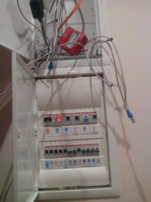

на этапе ремонта толстую гофру заложите от щитка слаботочки в коридор. Я поставил 42 трубу, вроде 42. Осталось от труб отопления. Туда всё пролезет! На прикриплённом файле видно с правой стороны. Вверху слаботочка, внизу электрический щиток.
ну чё, красота неземная:-) особенно доставило пояснение, где какой щиток:-)
если серьезно, гофру закладывать поздновато уже:-(

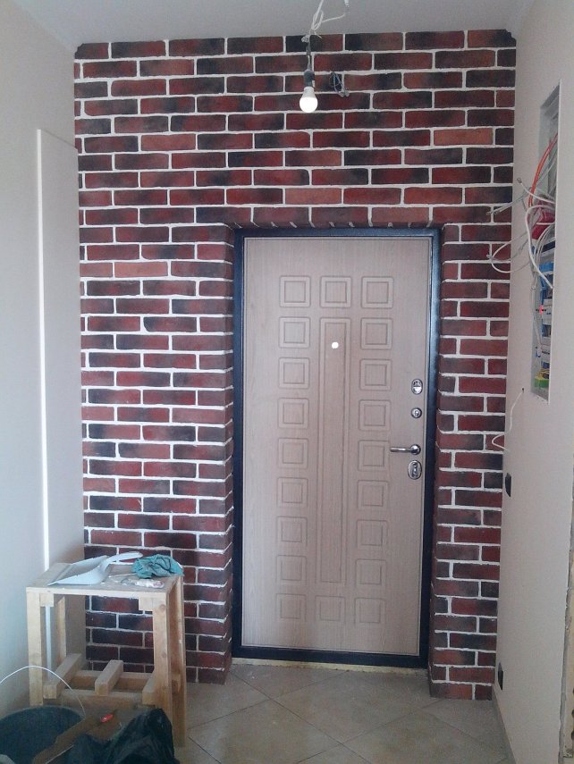

еще могу врезать кабель, проштробив, ибо растояние маленькое, а отделка входной группы оставлена "на закуску" (остальной ремонт закончен).

Не очень видно на фото, но я там установил внешнею двойную розетку. Сейчас там только видеодомофон подключён. До видеодомофона тоже толстая гофра проложена. Получается сам блок питания в слаботочном щите, а сам провод питания идёт по гофре к домофону. Всё прекрасно помещается! Для Интернета патчи продаются, красивей получается, но я обошёлся обжатием кабеля. Глубина щитка, точно не помню,, где-то 11-12 см. Крышка железная, поэтому Вай-Фай плохо проходить будет. Для этого и раскидал везде Интернет кабель по квартире, каждый ТВ, для компа и плюс на балконе есть.

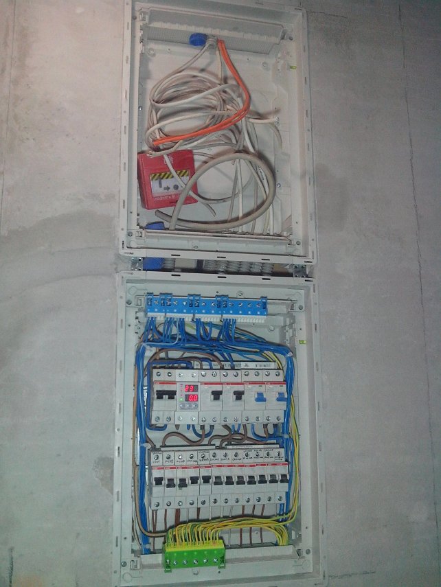

Кнопка пожарной тревоги :))))
Похоже)) Только что оно делает в слаботочном щитке в квартире...
а куда её поставить, чтоб вид не портила? К тому-же, вроде работать перестала. Не мигает больше лампочка.
Все датчики оставил за подвесным потолком.
Да и как такую красоту красной кнопкой портить:
