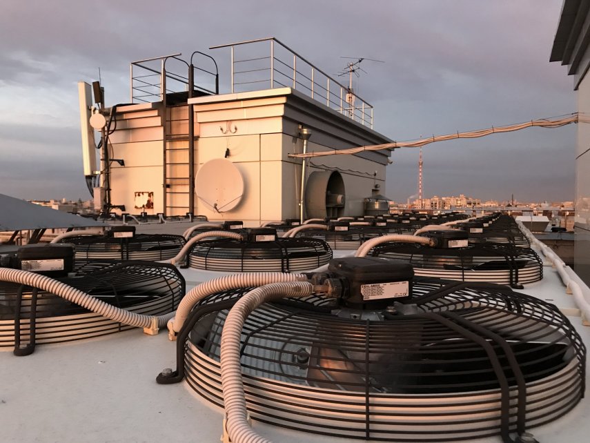

Наверное, тупой вопрос, но чем принципиально КИВ-125, улитки и т.п. отличаются от приоткрытого окна летом или окна в режиме микропроветривания зимой? Шума с улицы у меня нет, загазованности тоже.
У меня в офисе в-о-о-о-т такая вентиляция. И кондёры и увлажнители и короба всякие под потолком и людей не так уж много, а внутри не продохнуть ни зимой ни летом.

13 часа назад, silentland сказал:
У вас просто воздухообмен не правильно отрегулирован.
