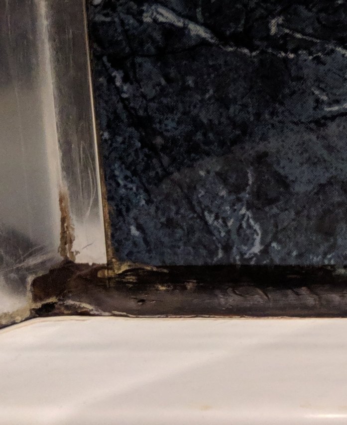

Бортик в душевой кабине
Вот такое есть безобразие
Это типа ms-полимер, который якобы не подвержен воздействию грибка. Изначально был прозрачный. Хотелось бы как то окультурить, и не напол года, а подольше. Переделывал уже два раза. Вместе с этим приходится снимать кабину, а это совсем не просто и совсем не быстро. Еще и пару плиток на стене пришлось заменить из этих переустановок...
Видел варианты-устанавливают плинтус полиуретан или пвх, но, этот плинтус же все равно нужно крепить на герметик или клей, причем так, чтобы нигде не осталось зазоров и пазух, т.е. опять этот герметик будет открытым и опять будет чернеть.
Еще видел гибкую ленту на клейкой основе, которая сгибается под 90° . Одна полка клеится на поддон, вторая-на стену. Тут уже вопрос, насколько надежный клеевой слой на этой ленте, и сложность с оклеиванием внутреннего угла. Ну и выглядит эта лента как то убого...
А пересобирать и чухать кабину и стены каждые полгода я не хочу.
Есть еще альтернативы кроме выбросить кабину?
Кто-то ещё верит в волшебные свойства так называемых МС-полимеров?  Этого гибрида силиконового герметика и  жидких гвоздей. В Деда Мороза я перестал верить в 5 лет.  В волшебные наливные полы - в 40. Во всякоразные герметики,  приспособленные в виде декоративного покрытия,  - в 45... Ни один герметик в таких суровых условиях не сохранит свою девственую чистоту. Для заделки широких швов пригодны только декоративные накладки из керамики , ПВХ или других стойких материалов. Чтобы не создавать очаги размножения плесени, пустоты под этими накладками желательно чем-то заполнить. но для этого вполне сгодится дешёвый силикон, но не дорогой МС....
Ладно. Проехали. Это просто крик души был.
Непосредственно по озвученной проблеме...
Мягкую ленту на самоклейке сразу вычёркиваем. Если только не готов 2-3 раза в год менять её. Недолго она держится. Основная сложность состоит не в наклейке свежей ленты, а в удалении лохмотьев старой.
Срубить нижний ряд плитки, поклеить свежую плитку и оформить примыкание  плики к бортику поддона внахлёст через пластиковый уголок плиточный для внутрених углов - на данном этапе тоже не вариант.
Остаётся только плинтус с мягкой кромкой, которым мебельщики сопряжение кухонной столешницы и стены закрывают. Непременно с механическим (саморезами) креплением к стене.

Альтернативой пожалуй остается после помывки вытирать остатки воды. Не обязательно прям совсем насухо, но основную воду придется убирать. Это не сложно, просто к этому придется себя приучить. Помылся- вытер, помылся - вытер. Ну и дверь в кабину по возможности оставлять открытой, как ни крути лишние шевеления потоков воздуха даже в углу кабины играют свою маленькую вентилирующую роль.

Приучались.. Всей семьей.. Пару лет точно)) Не получается. То брызгали какими-то спреями от грибка, от известкового налета, то вытирали, то обдували. Это все ооочень муторно. Если бы еще один человек - раз в неделю, а так вся семья, каждый день как минимум по разу, а летом по несколько раз.. И так после душа все время принудительная вытяжка работает иногда по 5-6-8 часов, под дверями зазор, зимой еще греет радиатор и полотенцесушилка.. Я уже думаю, может лучше было бы вообще выбросить душ, и поставить перестеночек и обложить его плиткой. На крайний случай шотру - закрывать от брызг. Одним махом - уменьшить трудовые и финансовые затраты на мойку, борьбу с известью и грибком всех закоулочков в душе. Может не так красиво и удобно, но практичнее?  Плавно от ванны к солдатскому душу))) Поддержат ли меня домашние вот в чем вопрос)). Но это такая "удочка" на будущее..

ДЯДЯ! ПРОСТИ ЗАСРАНЦА! Я так за тебя распереживался, и с жаром приступив к анафеме всяческих герметиков главный вопрос прозевал.
Конечно есть! Ломай ДРЛ-ку, вешай внутреннюю колбу под потолок и охреначивай плесень жесточайшим ультрафиолетом. Для этого рекомендую таймер с включением очень ночью на часик. Проделывал этот фокус в одной ванне, когда были обнаружены самые зачатки плесени. Лампа была куда слабей ДРЛ-ки - низкого давления. Вроде как сработало, но прошло время. Надо бы осведомиться о ситуации. И еще надо попробовать обработать всё там хлогексидином. Продаётся в аптеках. Примерно 20 руб за 100 мл. Водный раствор. Замечателен он тем, что в случае высыхания воды он сам никуда не девается. Остаётся на поверхности. А как вода пришла - так растворяется и начинает крушить бактерию. Это второй антисептик после мирамистина по эффективности. Входит в состав противоожоговых повязок в аптечках. В сухом виде. Достаточно смочить повязку в воде и приложить. Препарат, не смотря на своё вонючее название, к запаху хлорки отношения не имеет. Обработанные им холодильники не протухают.

При этом будет страдать (быстро деградировать, трескаться и разрушаться) практически все полимерное в радиусе действия...
По-хорошему, лучшее средство борьбы с плесенью - чтобы вода не застаивалась. Везде уклоны, хорошая вентиляция...
