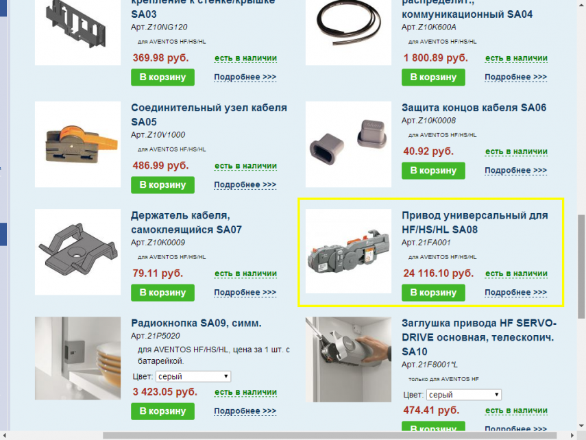

А есть у тебя в арсенале что-то подобное по функционалу но с приятным ценником?

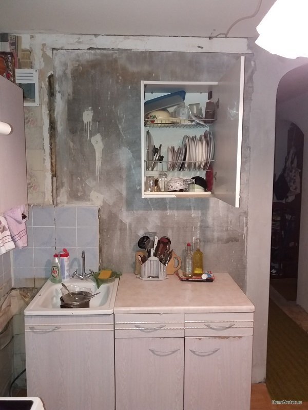

@Alice Tracy  Слой шифера удали со стороны кухни, поставь стойки из профтрубы 40*80 или из сухой строганой доски 45*95 или 45*120, на них гкл прикрепи и вешай на эти стойки кухню ничего не опасаясь. Можно между стойками для удобства и горизонтальные бруски добавить.
Если со стороны кухни шифер снять, то не сложится ли все остальное? Я просто ни разу не видел такую кабинку в виде каркаса или в полуразобранном виде :(
В 06.02.2019 в 12:51, steamroller сказал:
Настоятельно рекомендую насверлить дырок и запенить эти 2 см.
Одно только это запенивание СУЩЕСТВЕННО увеличит прочность твоей перегородки. Для проверки утверждения можешь повертеть в руках сэндвич панель в сборе, а потом отдельно пластинки и прокладку.
Я вот тоже разделяю сомнения Манула, что в сэндвиче начинка из пены. Если и пена, то очень плотная, больше похожая на ЭППС. Запенивание скорее уберет гулкость. Нет, жесткости оно конечно тоже прибавит за счет того, что между листами появится прослойка и жесткость первого листа усилится жесткостью второго листа. Но пена... Она же в определенной мере упругая...
В свое время я придумал способ устранить скрип старого пола сверлением дырок и запениванием пространства под ними (потом я постоянно стал встречать этот способ в куче псевдоремонтных статей). Ты предлагаешь принципиально то же самое.
В 06.02.2019 в 17:00, Manul сказал:
А если нижнюю кромку пришурупить к уголку, а уголок зафиксировать в стяжке пола?
Поясни плиз. Я понял так, что ты предлагаешь некую стойку из уголка прикрутить к стяжке и опереть на нее низ шкафов? В любом случае стяжка у меня из ГВЛ на ЭППС и ничего монументального к ней крепить наверное не стОит. Но твое предложение выслушать все равно интересно.
Есть :)
Без электропривода - нафиг он не нужен подмосковным люмпенам :), да и бесить он будет своей неторопливостью и жужжанием во время ночного дожора :)

23 минуты назад, Alice Tracy сказал:
Не сложится.
25 минут назад, Alice Tracy сказал:
Не совсем так. Лист шифера, который играет, прикручивается к уголку, а уголок фиксируется в стяжке пола. Шифер сам по себе не прогибается, это вся конструкция под воздействием двигается. Вот эту подвижность и убрали бы. Но поскольку пол ГВЛ, то фиг он что удержит. Предложение неуместно. Если только не крепиться к панели перекрытия под ГВЛ.

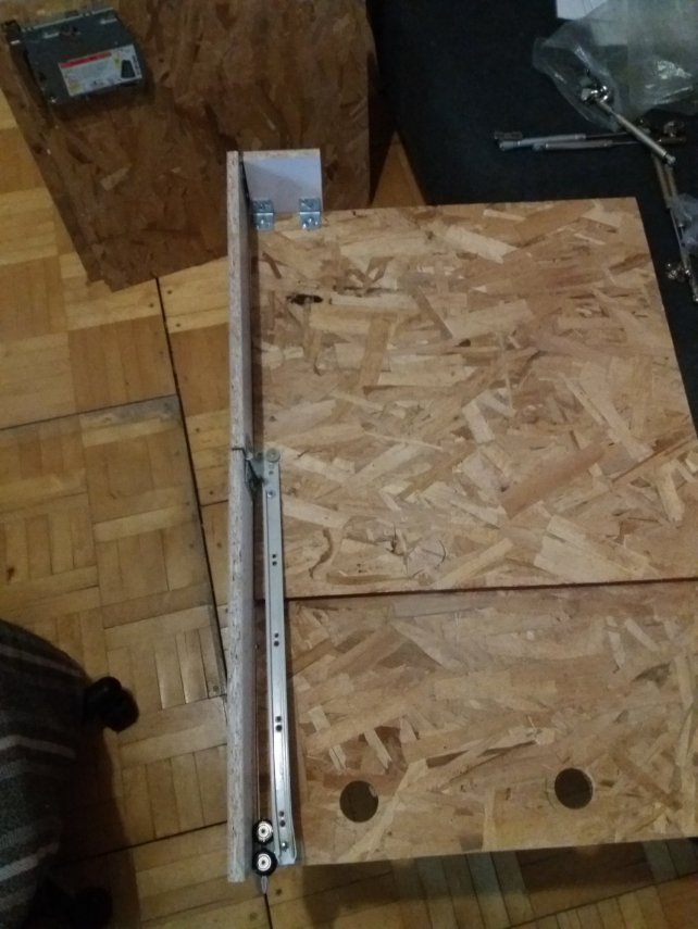

Запросто. Тем более что тут я точно ничего не изобрел, а просто случайно наткнулся на ролик в процессе чтения мебельных форумов.
Но нужно собрать макет. Не из говна и палок, как было раньше, а хотя бы просто из палок :)

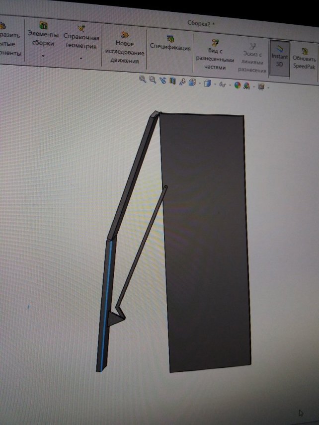

В конце концов получилось и заработало, но кинематику пришлось изменить. Поскольку все было собрано из всего подряд, кроме подходящих для этого макета материалов, были большие люфты, зазоры и виляния,  поэтому не могу сказать,  не получилось повторить аналог чужой поделки из-за ее конструктивной неправильности или, будучи собранной аккуратно и точно, схема будет работать у любого желающего.
Ролик выложен не на ютубе, а в контактике, поэтому возможно не все смогут его посмотреть. Вот он, подкинувший нам загадок примитив :)
Это почему примитив? Вполне себе жизнеспособная конструкция. Токмо я не про неё. Это  "собачья лапа" или "лошадиная нога". Я же тебе про механизм, где створка не ломается, а поднимается вверх || сама себе. Вот дизайнер елозит по кульману линейкой пантографа, а та чётко вертикальна.
ОХНИХРЕНАСЕБЕ!!! Полез тебе ссылку поискать и напоролся на это. Ссылка сразу на ХМ, покуда эта фиговина должна лежать на своём месте, в правильной теме.
Но вернёмся с небес на землю к параллелограммной механике. Эта авентосовская хрень имеет слишком выпуклую траекторию, поскольку ось дверки близко к носу. А если ось заглубить, то надо как-то обходить дверку, что выше.
Вот чёрт! "Как полезно поговорить с умным человеком!!!" (с) Только сейчас сообразил: заднюю стенку при верхушке дверки надо... стесать! Фрезером. Это что-то навроде заусовки керамогранита, но по ДСП и фрезером.

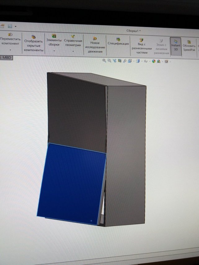

Наша засада заключалась в другом.
Когда тянешь за расположенную внизу нижнего фасада ручку на себя, он начинает двигаться, но смещается не вперед и вверх, попутно толкая вверх верхний фасад (как в ролике-прототипе), а поворачивается на петле между фасадами до тех пор, пока не упрется своей гранью в грань верхнего фасада, после чего заклинивается и дальнейшее приложение усилия приводит только к хрусту. Нижняя штанга-тяга не особо помогает. Лечится переносом ручки выше середины нижнего фасада, но это непрактично. Либо нужно было собрать макет так, чтобы не было люфтов в этой тяге, подозреваю, что именно эти болтания позволяли нижнему фасаду идти не той дорогой. Но под рукой ничего подходящего для такой тяги не было, поэтому вместо нее использовал половинку роликовой направляющей - она относительно жесткая и в ней есть отверстия :)
По факту получалось вот такое "закусывание"
На следующий день я немного переделал образец, сделав его внешне более похожим на блюмовский, и все заработало, даже с моей люфтящей тягой и при любом расположении креплений тяги к фасаду и боковине.

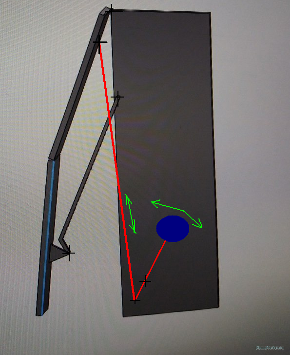

@Alice Tracy продолжу.
Глянул твоё описание. Всё верно рассуждаешь.
Я не сторонник этой "лошадиной ноги". Но если этот вариант где-то будет оптимальным - не откажусь. Про нижний вариант чуть позже, а пока про ломучий. В нём просматривается параллелограмм. Искажениями его можно сделать нижнюю крышку чуток уходящей вглубь или наоборот слегка оттопыривающейся. Вопрос в уравновешивании. Рисовать не успеваю, посему на словах.
Блюм равновесит упрятанными жёсткими пружинами с давлением на кулачки. Усилия там не малые. Всё это трётся и изнашивается. Второй вариант - пневмопружина. Но и она "расходный материал". Как я понял, собирать ящики ты будешь сам и вполне можешь изготовить его детали НЕ из ДСП. Продаётся профильная квадратная труба 15х15. Из неё делается рамка. К ней скотчем крепится две пластины из крашеной в белый цинковки. В итоге имеешь пустотелый элемент с толщиной 16. Как ДСП. Обычно начинка ящиков белая. Так вот, в этот объём упаковывается рычаг, который при подъёме дверки опускается.  Дверка вверх - рычаг падает вниз. На конце рычага кусок свинца. Фасад, если он не резной, а плоский, фрезером легко уменьшается по массе вдвое. В итоге ты имеешь полное уравновешивание. Износ только во втулках. Ну, может быть, применить магниты в концах движения или дохлую пружину, приложенную к короткому рычажку, чтобы фасад вставал в крайние положения. Амортизаторы не помешают.
Рычаг можно и не упаковывать в какие-то глубины, а оставить внутри шкафчика. Место много не отымет. Ну, придётся прикрыть какой-нибудь панелькой, чтобы пачка макарон ему не препятствовала.
Еще можно применить мощный магнит между алюминиевыми пластинами. Обойдётся такой рублей в 200-500. Это лучший демпфер с бесконечным сроком службы. Для интереса возьми любой алюминиевый профиль и проскользи по нему, по наклонному, что-нибудь. А потом проскользни магнитом. Разница впечатляет!
Думаю, ты всё сообразил. Если что-то не понятно - кину эскизик. Но позже. Я с компутера на котором рисовалок нету.
О! Сообразил! лови:
