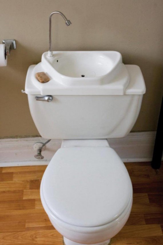

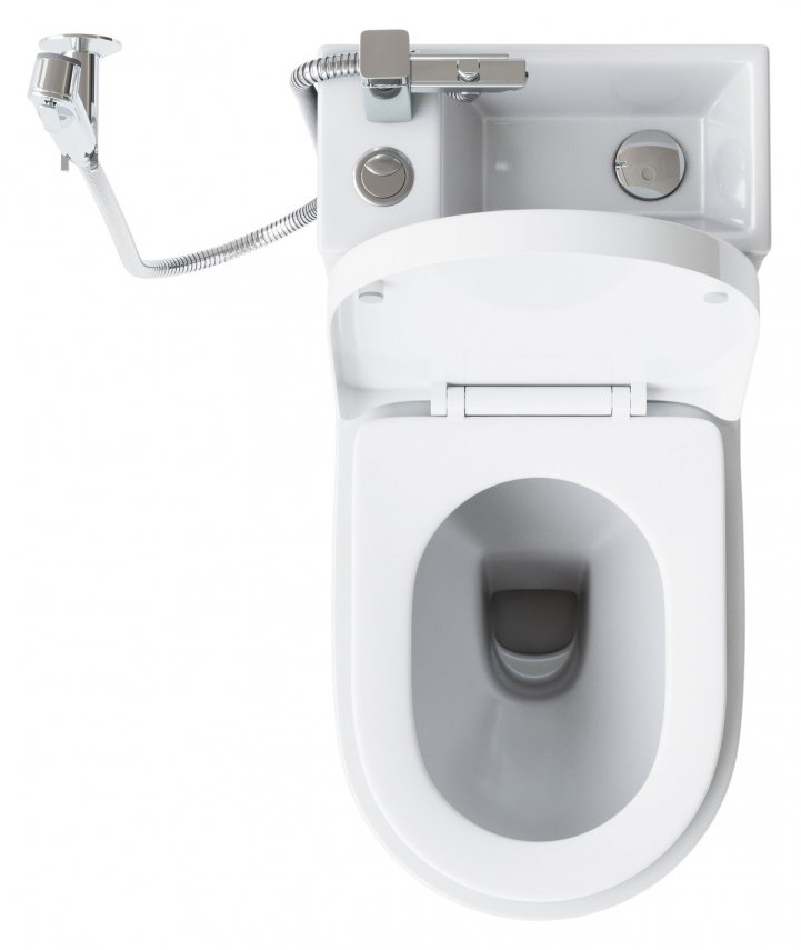

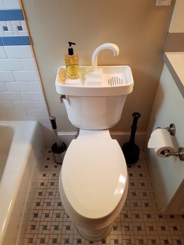

Идеальное решение для туалета в малогабаритных квартирах или "хрущёвках"- это комбо - унитаз, в котором рукомойник встроен в крышку смывного бачка. Они уже в продаже в России
https://www.castorama.r...oj-na-bachke
@Evgenik! А я не могу подружиться с "японским" решением. Лейка на шланге в сортире не моё. Должен быть отдельный излив. Я не сказал, что кругом прав. Это моё сугубо лично-субъективное. Кому-то и в шланге счастье.
Приунитазная раковина - ещё проблемка. Она низко. Крайне неудобно. Ну, а что решение экономичное, так спору нет. Скоро почти все так жить будем на экономии и жёстких ограничениях.

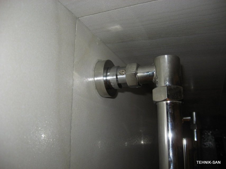

Эксцентрик с шаровыми краном внутри. Вещь!
Я не сомневаюсь. Я протестую! Старик, а понадобится тебе его повернуть закрыть? А он лет ндцать не крутился. И дельные Пашины советы справиться с закисшим шаровым не спасут. Пожалуйста, сфотографируй в этот момент свою кислую физиономию :)

Леша, ты чего, шарик маленький, а ключ уменя большой, он и отверткой и шестигранником управляется. Оras рулит :)
@Дмитрий 78 - впервые мини-кран я использовал в 2013году для подключения ПС и до сей поры он работает и меня не подвел. Главное условие - чтобы риска была выставлена строго по оси , тогда полусфера шарика не будет выступать внутрь и не будет цеплять абразив из потока

Шлиц там никакущий. Не спорь!

А он и не нужен, он служит для ориентации положения шара. Шестигранника достаточно. У меня смеситель Oras на кухне лет 12 примерно стоит. Добротная вещь. В руки берешь и сразу понимаешь, что это устройство прослужит долго.

Достаточно, если он из хорошей стали и калёный. @Technik-san, картинки интересные. Исполнение, понятное дело, на высоте. А что не подвёл, так им никто не пользовался. Он нужен для снятия ПС. А ты поставишь плохой ПС, который надо снимать? Нет, не поставишь. Вот и стоит этот некручёный шар годами. Любой шаровик уже через пол года "приклеивается". И если там шестигранник в бронзе, так у меня глубокие сомнения в его крутабельности.
Нууу насчёт крутабельности шариков, можно/нужно предупреждать заказчиков, о необходимости раз-два в год шевельнуть шарик и второй вариант кручения крана на полотенчике это смотря как он подключен. Во многих квартирах он висит на ГВС и летом есть большое желание его отключить, это и есть повод как раз два раза в год шевельнуть краник, хотя бы в самые жаркие месяцы.
Опять же бывают такие моменты установки крана, что обычный кран с бабочкой невозможно накрутить на трубу ибо он упирается бабочкой или даже со снятой бабочкой, своим штоком в стену. Как не выёживайся приходится делать канаву в стене чтобы провернуть в этой канаве шток крана, а если плитка уже имеется то эта операция становится невыполнимой без порчи кафелей. Посему данная модель крана, на сегодняшний день(хотя может быть есть и ещё лучше) идеальна как эстетически, так и в плане монтажа.

Это верно. Но я ставил полнопроходные бабочки. Во всём вокруг конструктивистском они глаз не режут :)
