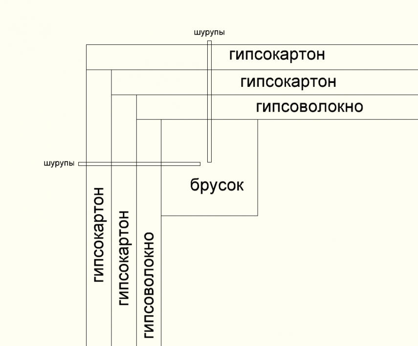

между листами какой материал использовать не знаю, хотел спросить у знатоков здесь, пойдёт ли войлок с линолеумом если да то в каком порядке располагать?
Вот вид сверху, подойдёт ли войлок с линолеумом между листами? Листы будут вворачиваться шурупами в брус лесенкой не задевая друг друга.

@dimp какой микрофон вообще не важно, я же не называл сопутствующее оборудование из за которого получается нормальный звук, потому что тут это не важно. прошу просто помочь с расставлением материалов. Можно ли добиться звукоизоляции что бы почти не было слышно снаружи следующим порядком? Начиная изнутри: поролон, гипсоволокно, войлок, линолеум, гипсокартон, войлок, линолеум, гипсокартон? гипсы толщиной 12,5мм, войлок 5 мм, линолеум 4мм,

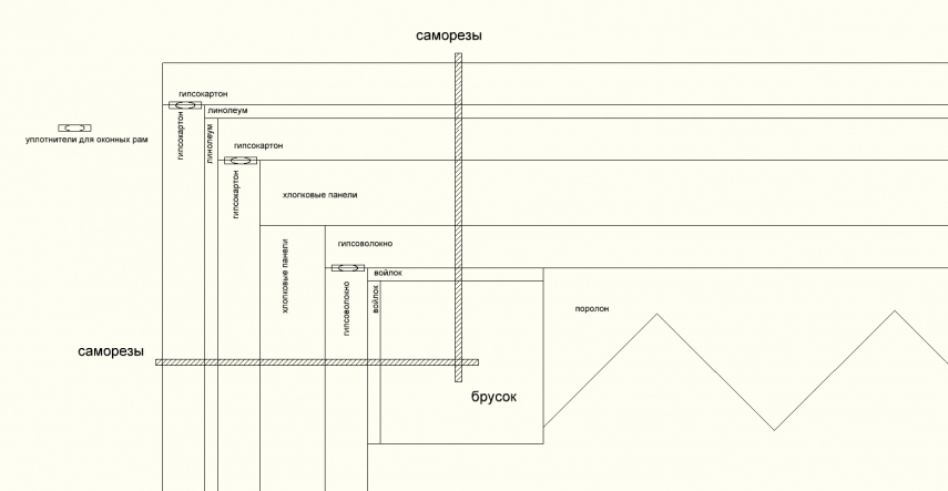

@steamroller вот накидал слои, это годится или линолеум с хлопковыми панелями в каждый слой между гипсами?
 @steamroller вот накидал слои, это годится или линолеум с хлопковыми панелями в каждый слой между гипсами? Ещё вопрос не будет ли звук внутри такой кабины бубнящим? Или этот эффект получается только в очень маленьких коробках?
пока что в проект добавил в стыках листов уплотнители для окон, и добавил войлок между бруском и листами что бы не было жёсткой связи.
