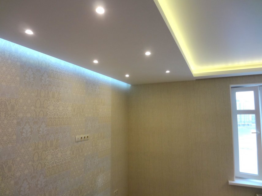

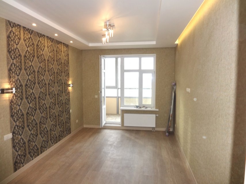

3 часа назад, Дмитрий 78 сказал:
Картинки отличные! Ещё бы было понятно какая ширина ниши на них и как направлена светодиодная лента, вообще было бы замечательно!)
Ширина примерно 80, лента на вертикальной плоскости потолочной части ниши, т.е. светит в стену.
Драйверы в потолке, вставлялись со стороны ниши в углу со стороны коридорной стены.

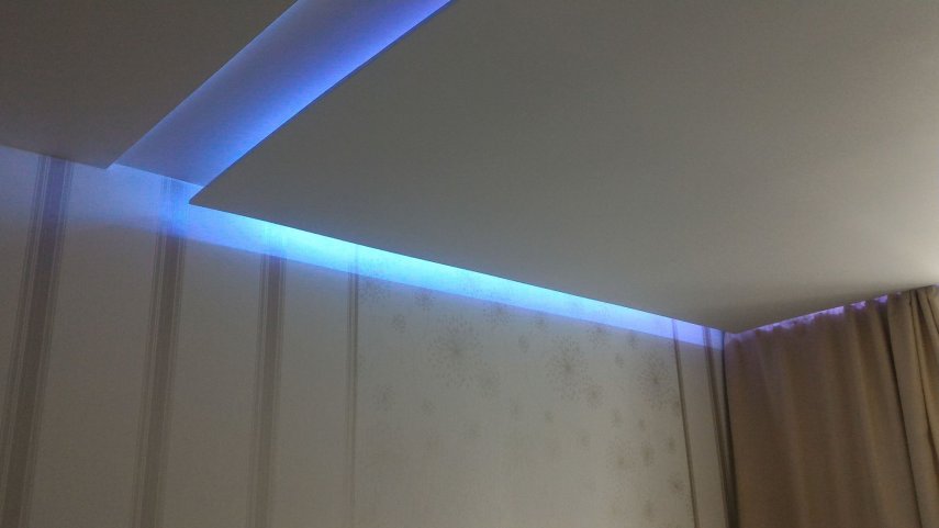

Вот это вариант для стены правильный.
11 час назад, Alexanderr сказал:
Более оптимальная форма ниши, которая хорошо формирует отражённый свет должна быть с выступом внизу:
Вот вам с выступом снизу,видна граница,  ночью она размытая,  днем четкая. 1557031874604-1607592601.thumb.jpg.ec95265d5922a85f403a82040704d5dd.jpg
