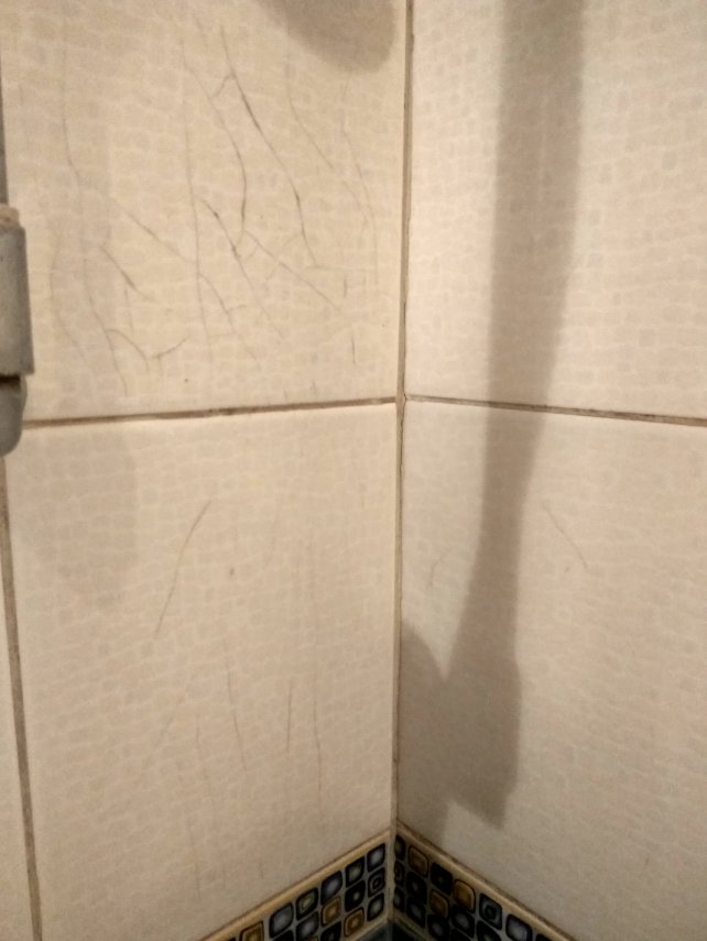

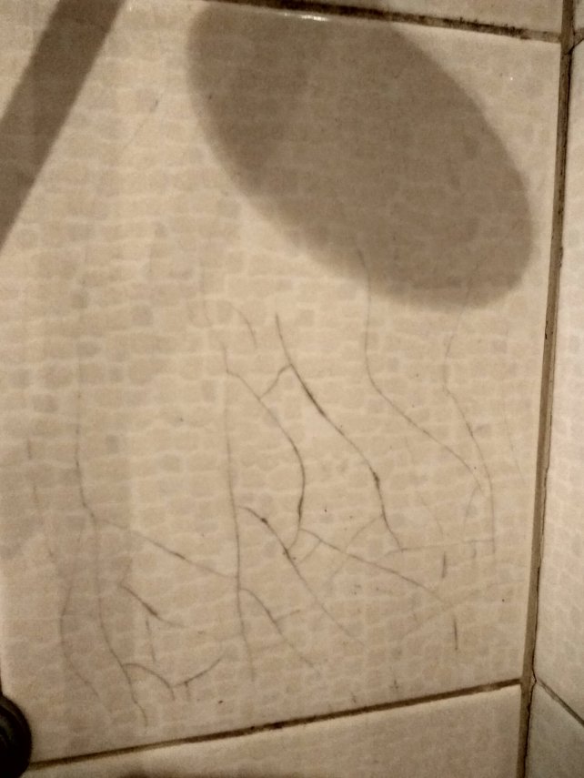

Ну и чтоб внести ясность, зачем вся эта кутерьма с лоджией! У меня стена ванной комнаты прилегает к лоджии. Когда на лоджии температура приближается к -20 к этой стене не прислониться, она ледяная. от этого сильно страдает плитка. Лет так через 5-6 начинает клей отваливаться вместе с плиткой. Такая проблема уже была, пришлось ремонт переделывать. Мне знакомый строитель сказал, вся проблема из-за перепада температур на этой стене. Когда поднимается горячий пар, стена начинает нагреваться , после резко остывать и клей не выдерживает, лоджию нужно утеплять. Пришлось застеклить пластиковым стеклопакетом. Температура на лоджии стала -3, при -15 на улице, ну я по крайней мере не замечал. Замерял мультиметром. Не знаю на сколько он точен.

В вашем случае целесообразно еще и стену утеплить, хотя и лоджия утепленная тоже весьма полезна. А плитка, кстати, не отвалилась бы, если бы сделана была нормально и клей правильный хотя бы для этой стены использовался. На клее сэкономили - получите результат :)

Насчет плитки! Ремонт делал человек которому уже на тот момент времени было где-то за 50 лет. Очень опытный строитель, закупку материала была на нем, денег мы тут не экономили, все по его рекомендациям. Мы только платили деньги. Очень сильно не хотелось бы на него все это вешать, очень хороший человек! Мы к нему обратились, потому что очень многим нашем знакомым делал ремонт, и до сих пор ни у кого ни каких проблем! Вот только у нас)) Может, у нас конечно, он и просчитался( Вот фотки плитки в ванной. Там 2 плитки треснули в центре, но не бухтят, держатся хорошо. Я считаю что вина этому, вся та же, не утепленная лоджия.

По плитке - может и плитка не особо качественная, мог и не учесть особенностей вашей плиты. Откуда же ему нать, что она у вас ледяная, он же там не живет. Если вам этот факт на тот момент был известен, то это ваш просчет а не его. Обычно люди сообщают о проблемах которые надо решить в процессе ремонта и исполнитель их решает с учетом имеющихся средств и опыта.
