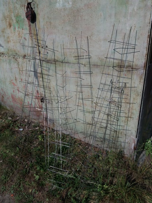

У меня есть сварная сетка 10×10 см, толщина прутка - около 1.5-2 мм, скорее всего для стяжки (выпросил у узбеков, которые сейчас обшивают дом и будут заливать то ли крышу, то ли чердак). Я могу ее нарезать и согнуть в П-образные детали. За счет радиуса ручного изгибания ширина получается в районе 12 см, а высоту я могу болгаркой сделать любую, хоть те же 12 см. Могу сделать домиком, тогда ширина будет поменьше, чтобы боковые стенки не были слишком близко к опалубке и соответственно к краю цоколя.
Имеет смысл наделать в гараже таких деталей метровой длины, привезти их с собой и попросить уложить их внутрь опалубки? Или это баловство и только сварной каркас из 20-мм арматурин, только хардкор дал бы гарантию спокойства? :)
ИМХО лишним не будет.
Привези с собой. Если их стандартная арматура не удовлетворит - добавишь.
Только возьми с собой инструмент и будь готов всё мгновенно переиграть и сделать по-новому.
Подстраховка не помешает.

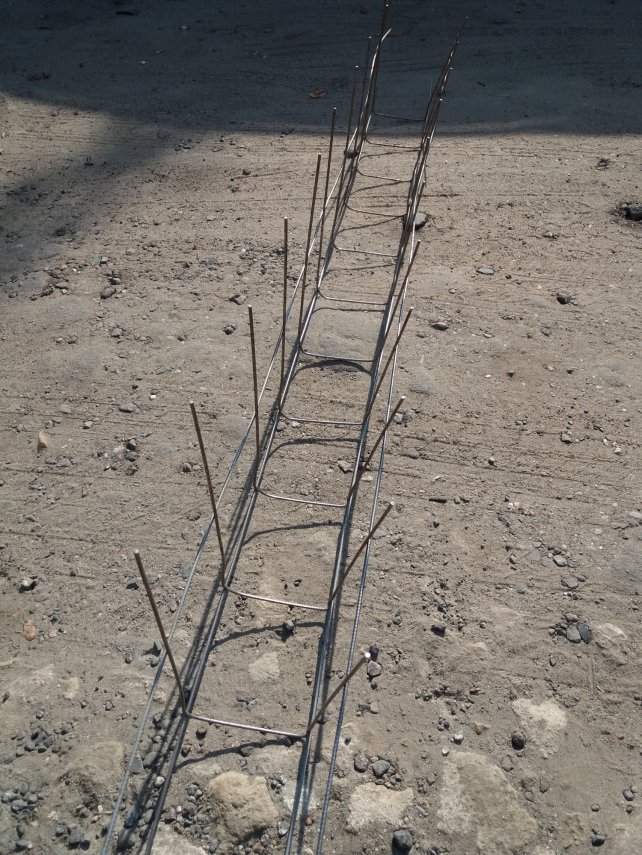

Пойдет?
Ширина 12-13 см, высота - от 15 до 30 см. Предполагаю, что вертикальные длинные стороны можно воткнуть в землю до нужного уровня.
2 часа назад, Alice Tracy сказал(а):
Пойдет?
Надо посмотреть на опалубку и их стандартную арматуру.
