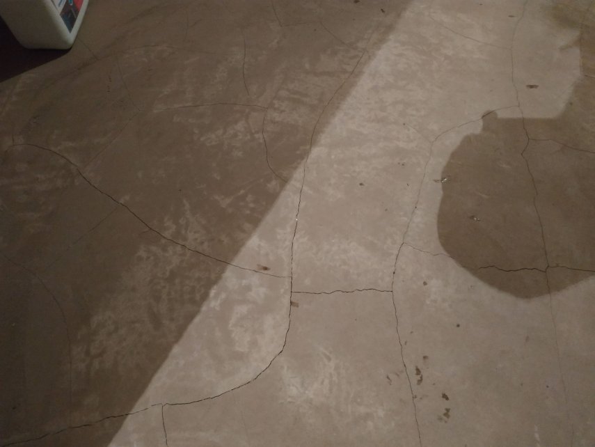

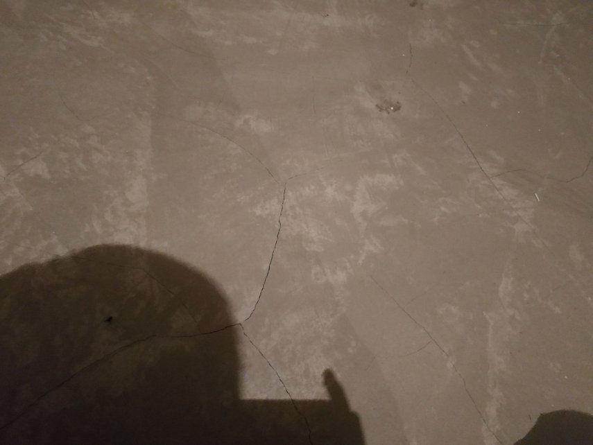

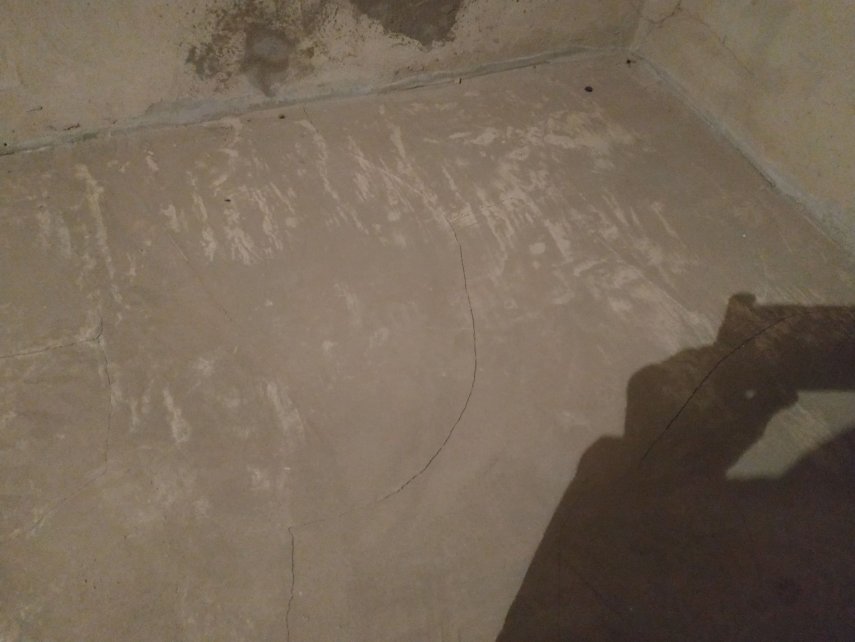

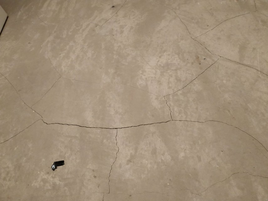

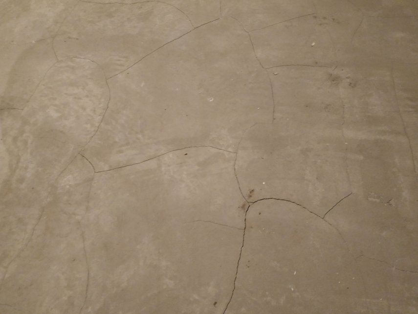

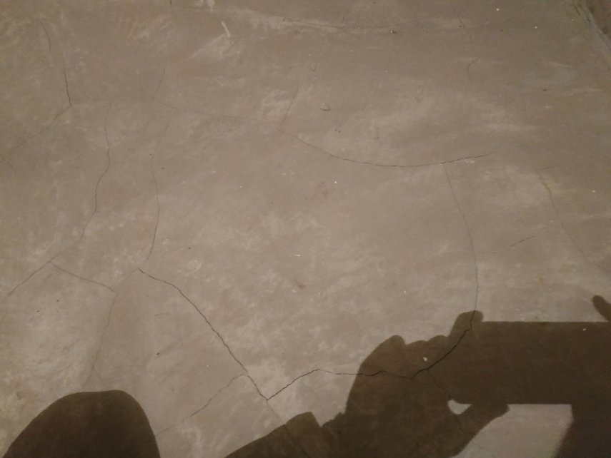

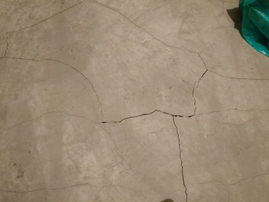

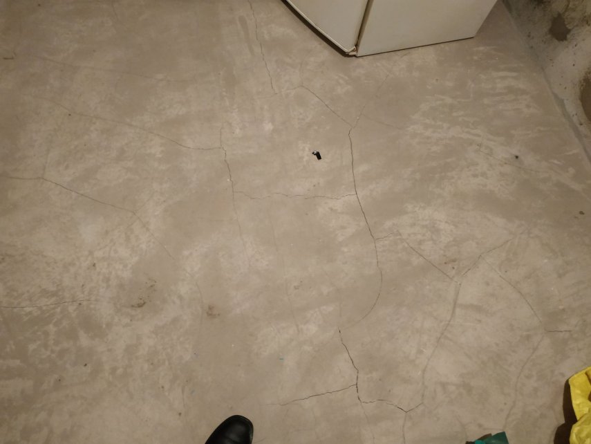

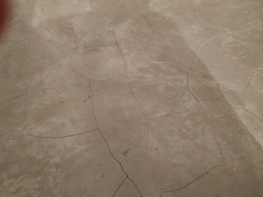

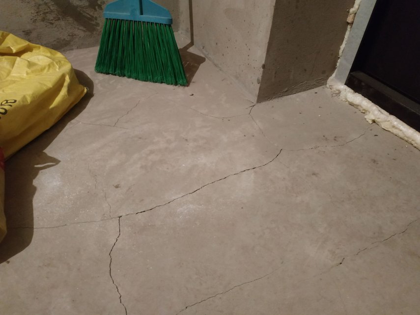

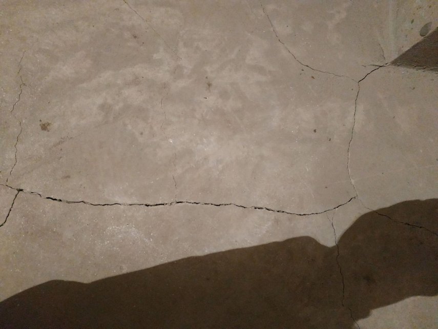

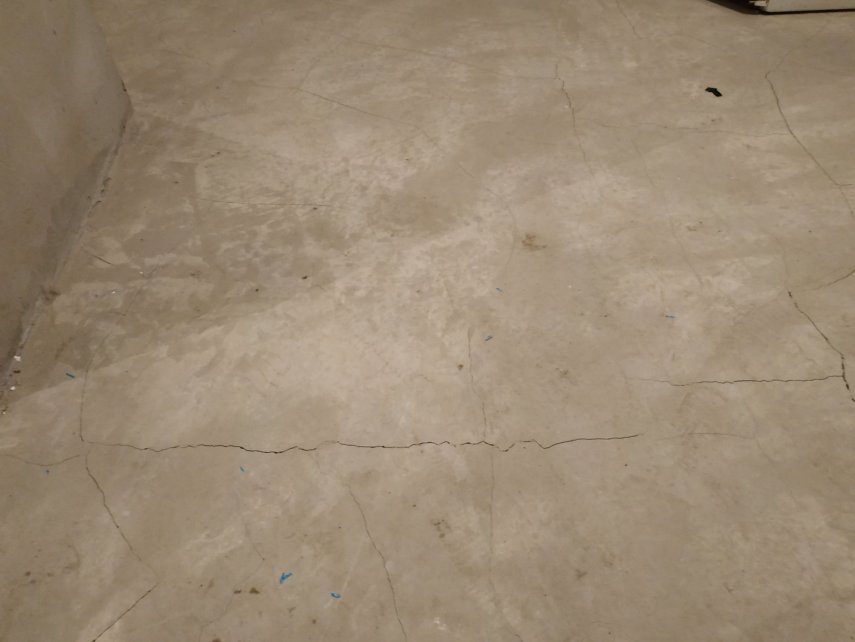

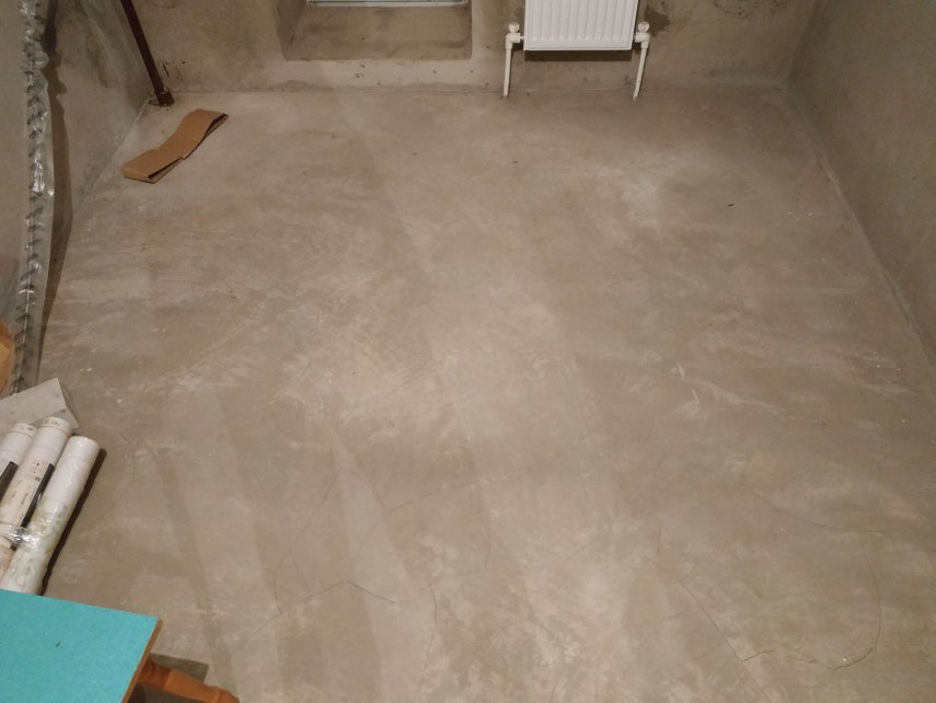

Здравствуйте, была приобретена квартира с "черновым" ремонтом, вопросы возникли по стяжке, квартира не обжитая в течении 2х лет. По полу расходятся множественные трещины шириной около 1-2мм, но протяженностью почти во всю комнату. Подскажите стоит ли расширять трещины и заделывать их плиточным клеем / черновой шпаклевкой или же необходимо вскрывать стяжку и переделывать заново?

Выглядит как неоживляемый труп, но все же стоит простучать на предмет предсказуемого бухтения.
Вообще очень обидно, но, если бухтит, лучше переделать сейчас, чем потом, когда уже мебель-обои-котенок...
Ух уж эти хирурги! Всё бы им резать! Можно залечить эти трещины. Много раз делал.
Тут только определиться следует, насколько целесообразна такая терапия. Может быть действительно лучше ампутация? :)
Большое количество усадочных трещин свидетельствует о том, что заливали слишком жидким раствором, режим сушки тоже не выдержан. Соответственно, скорее всего, имеем вместо прочного камня песчаную рыхлядь. После некоторой доработки на такое основание ламинат ещё можно уложить, но плитка на нём держаться не будет. Ну и почти уверен, что стяжка эта кривая во всех направлениях. Помимо залечивания трещин потребуется выравнивание пола.
Если квартира не под квартирантов готовится, не на перекантоваться несколько лет, а собираетесь жить в ней долго и счастливо, рекомендую эту срань на полу убрать и залить свежую стяжку с соблюдением всех правил и технологий. Разобрать такую стяжку большого труда не составит. Возможно даже перфоратор не потребуется. Гвоздодёром обычно с такой легко справиться. Основная сложность в этом деле, если не владеете секретом телепортации и левитации, это вынести и утилизировать несколько тонн мусора и поднять на этаж соответствующее количество свежих стройматериалов.

Если у вас гарантия, то лучше снять и переделать. Правильно выше написали - это жесткий брак. Надо снимать.

@Паша Токарев, стяжка печальная. Но там надо посмотреть что под ней, какая толщина, насколько "бухтит" что планируется на неё и прочая. Элис прав - снятие и вынос стяжки очень трудоёмкая штука.
@FugenFührer абсолютно прав - прежде чем загонять бульдозер надо мозг включить. Дело не в трещинах, всё это хрень. Дело в том, потрескавшая стяжка лежит "чешуйками". А! Сейчас нарисую...
blob.png.c45fd139dde7fabfc6e177669fa72e90.pngПроблема не в заделке щелей, а чтобы туда под пластины затекло.
Меня куда больше огорчил замурованный полипропилен к батарее. Вот это полнейший звиздец!

Вы не пытались обратиться в управляйку или напрямую к застройщику? В договоре купли гарантийный срок указан 5 лет? Попытайте экспертизу, бумаги и если застройщик будет юлить пригрозите судом. У меня был случай, когда хозяин заказал экспертизу и показал бумагу застройщику, тот пригнал своих узбеков, всё вынесли и занесли новое, мы только свои маяки выставили и поровняли. Но то было давно и от купли квартиры до сего действа прошло не больше полугода. Экономия для хозяина была довольно существенная. Вобщем поинтересуйтесь, прежде чем самому браться за это дело.
