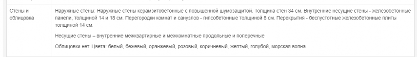

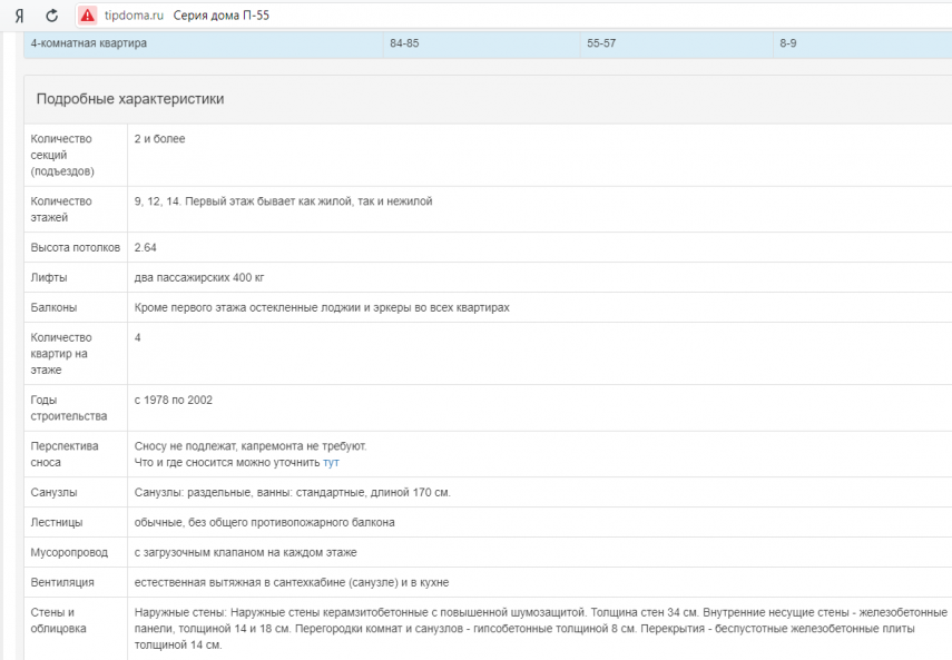

Дом бетонный панельный. Внешние стены представляют из себя керамзито-бетонные плиты с оформленными проёмами. Если срезать нижнюю часть плиты, придётся срезать арматуру. . Проще представить: из буквы "О" сделать букву "П". Прочность плиты значительно уменьшится. Может быть от такой переделки плита сложится. Но скорее всего устоит за счёт подпирающих сбоку плит. Но рис велик. Так что без ущерба для прочности здания порог можно срубить только до первой появившейся арматурины. Резать арматуру нельзя.

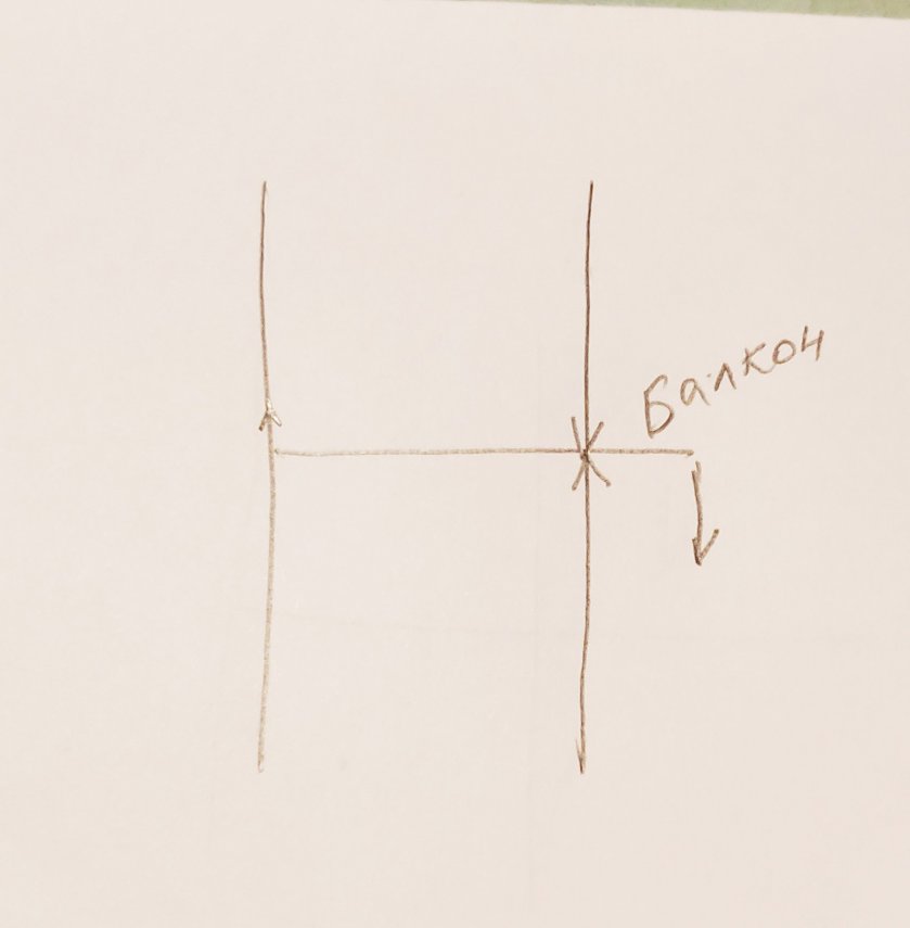

@steamroller , балконная плита консольно закреплена. Если убрать не только порог, но и кусок стены под окном (типа расширить проём), который, вроде как, тоже ничего не несёт, только своим весом придавливает эту плиту. Карочи, сам разрисуй, как изменятся нагрузки.
Конечно, такую перепланировку в одной отдельной квартире дом переживёт. Но ты восточную байку помнишь? О том, как жадный купец своему верблюду хребет сломал одной соломинкой.

И чем отсутствие порога ослабляет консоль?
Посмотрел на рисунок и подумалось мне, при таких пропорциях и левая стена не нужна, просто плита лежащая на двух стенах вес нескольких человек выдержит и не шелохнется.
