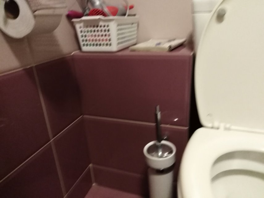

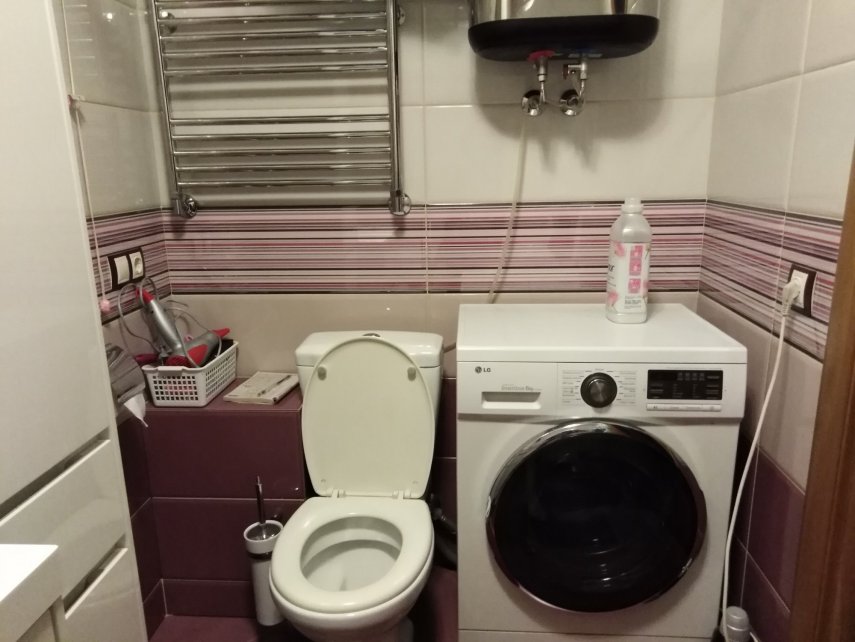

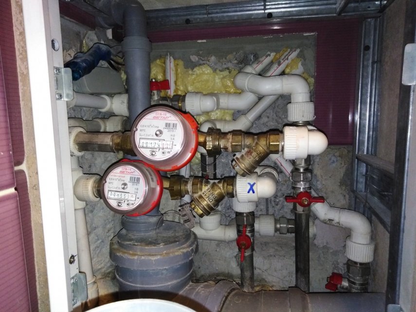

Согласен с Женей, что исходить надо из сложившейся ситуации, качества воды и хотелок. К примеру мой малогабаритный совмещенный санузел(одна стена, на которой вобщем то замурованы все трубы). Делалось это ещё до моей форумной жизни, когда я многого ещё не знал, может быть это и лучше, иначе возможно возбудившись картинками от Григорьевича, наворотил бы себе короб под потолок с кучей фильтров и манометров, и в итоге бы получил возможно иногда чуток белее воду, но меня это сильно не парит.
Короб слева от горшка, высота ограничена цветом плитки, ширина вместимостью стены. IMG_20190917_000227.thumb.jpg.a1f50dd1552a2ab6ef7657fad593ec56.jpgIMG_20190917_000551.thumb.jpg.357c78cf0df73b975dc7138027705100.jpg
Ну и начинка короба. Паутина труб на полотенчик, болер, горшок со стиралкой, рукомойник, ванну и кухню. Как видно ни каких редукторов, ОК, фильтров нет, да и особо то некуда их вставить. Грязевик ни разу не вскрывал, хотя аэраторы на смесителях чистил раза три. Болер тоже подключен без всяких прибамбасов и ОК на горячей воде, просто при надобности перекрываются нужные краны и ничего, никуда лишнее не утекает. IMG_20190917_000406.thumb.jpg.a6cd1e6727d2f3a6fc03a94113928b6b.jpg
Кратко как то так. Возможно, если бы я это делал уже при форумной жизни, я бы задумался о некоторых дополнениях, но 12-13лет назад мне этого было достаточно, да собственно и сейчас сильно не напрягает.
п.с. не обращайте внимание на торчащую пену, не дозатертые швы и прочие "некрасивые" моменты, просто когда делаю себе, мне не очень важна эстетическая сторона, а иной раз просто лень?
