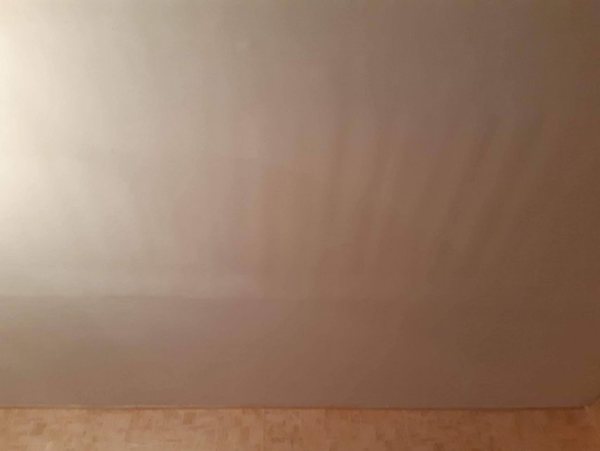

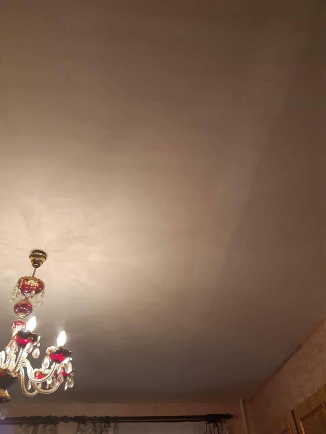

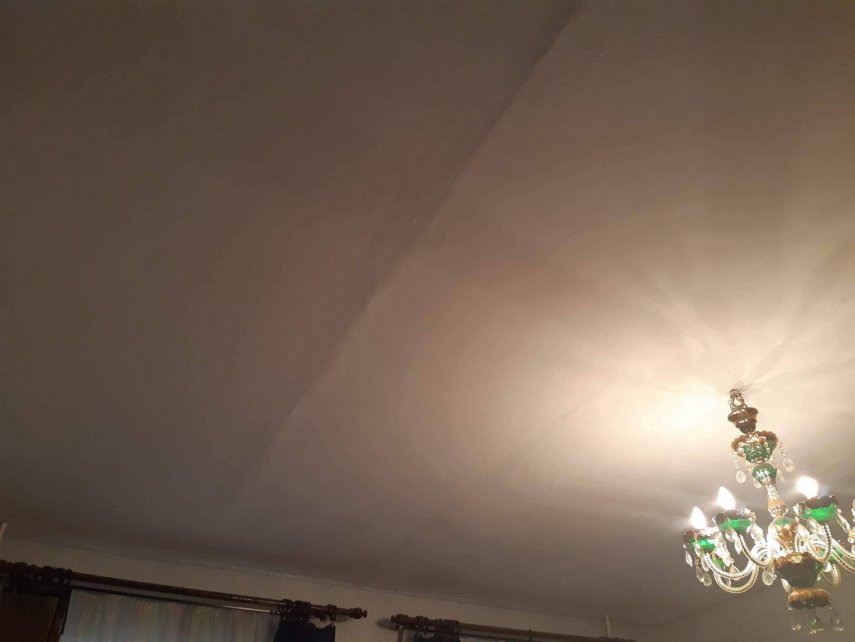

Квартира в старом фонде с капремонтом 1977 года. Перекрытия в техпаспорте указаны как деревянное заполнение по металлическим балкам. В других источниках упоминается железобетон.
Можно ли по этим фото потолка верхней квартиры сказать что-то о типе перекрытий и о самом потолке? Ребристость на нем такая характерная...
Буду благодарен за любые подсказки и мысли.
Стальные тавры или двутавры. На нижние полки уложены ж/б плиты примерно 100х30 см. Снизу оштукатурено. Сверху залито шлакобетоном, или засыпано шлаком и цементная стяжка. Иногда даже асфальт бывает в качестве чернового пола.
Но это не точно. :) По фото сложно диагноз поставить. Очень похоже на такую конструкцию. Потолок не деревянный - это точно.
Сейчас у меня в работе сталинка 1930-х годов. Там перекрытия в жилых комнатах деревянные оштукатуренные, в "мокрых" помещениях заливной бетон.
Может быть и у вас такая комбинация.
Хотя может быть между стальными балками доски уложены и по ним оштукатурено. В моей практике такие не встречались. Но очень уж ребристость характерная.
Поковырять бы этот потолок гвоздиком :) . А лучше в нескольких точках попытаться саморез вкрутить. Это немного ясности добавит.
Ребристость в сторону окна, а металлические балки по наружным стенам не ставятся, значит не русты (стыки плит). Скорее всего оргалит подшитый к деревянному перекрытию.
А где квартира находится?
Фото совершенно не информативные. И на балку похоже, и руст може быть. По потолку постучите, все будет понятно. На полу прыгать бесполезно. Лаги будут пружинить.
Ребристость как раз параллельна окну, а вот длинные линии типы стыков - в сторону окна и внешней стены, да.
