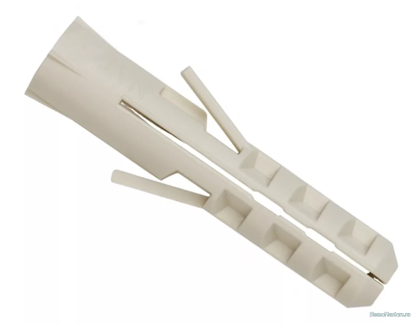

По моему убеждению, эти лучше
sormat. rnau. hard-fix и прочие нейлоновые аналоги

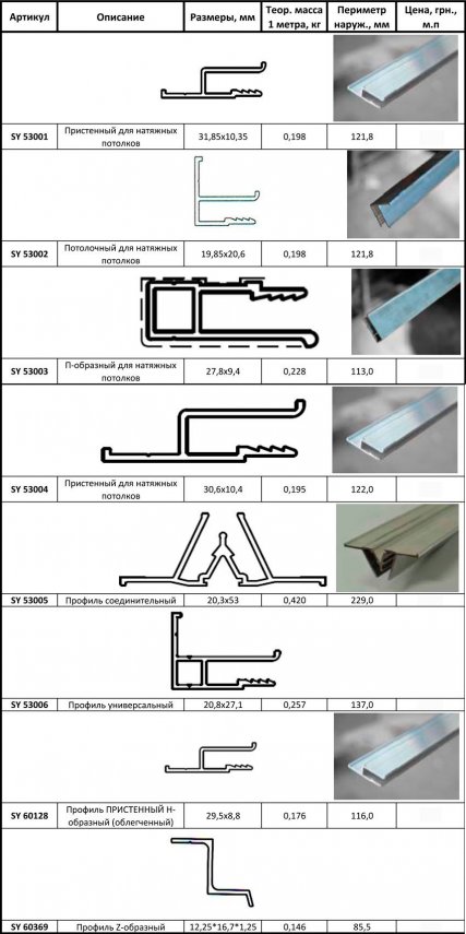

@Дмитрий 78 , чем лучше? И такие дюбели, как мне кажется не очень удобно использовать в моем случае, т.к. багет без полки, вот такого плана, третий сверху:
Profil-dlya-natyazhnykh-potolkov-alyuminievyy.thumb.jpg.3ca29e61a0450c8d9d8cf267461198a4.jpg
А это значит, что дюбель должен быть заподлицо со стеной, и сначала нужно насверлить отверстия в багете, потом перенести разметку на стену, либо по рулетке, либо сверлом/керном через отверстия в багете, убрать багет со стены, засверлиться в стене, закрепить дюбеля и только потом крепить багет. Т.к. сверловка багета вручную и естественно стены тоже, с переносом разметки с багета на стену, очень большая вероятность несоосности отверстий в багете и стене, как бы сильно не старался, ну или края сильно точно разметить и крепить багет на краях , потом сверлить прямо через багет, снимать его, дюбели в стену и крепить.
Хотя, если отказываться от ударных дюбелей, второй вариант выше наверное вне конкуренции.

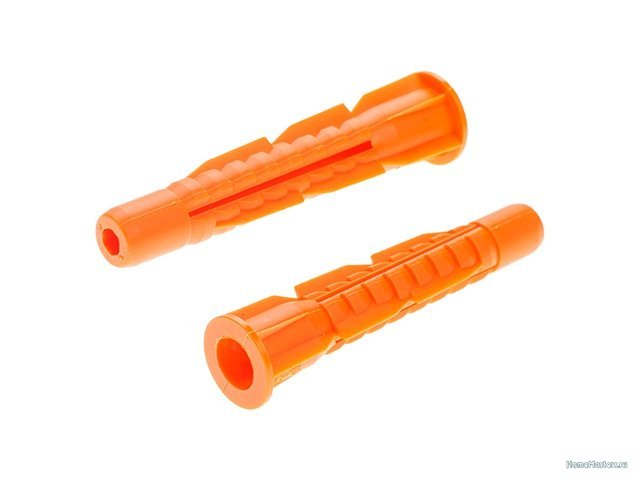

Нравятся рыжие - бери их. Дюбель всегда подбирается под материал, в который загоняется.

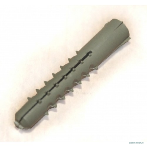

Тема - жесть! Суть проблемы - работа дюбеля не на срез, а на вырыв. Ещё добавим рыхлую субстанцию типа ракушечника, гипса или газо/пенобетона - полнейший пиндык! Сразу отмечу: Дима - "Черные саморезы не бери, они хрупкие." Да ни хрена они не хрупкие! Они ещё хуже чем хрупкие! Аки стекло они! Если есть возможность ими не пользоваться - пользуйтесь возможностью! Дюбель должен быть ершистый, агрессивный. "Ёжик" мне особо люб.
blob.png.2344ac0aea00f5c7d0730f29a314585b.png И чем рыхлей материал - тем длинней надо брать ёжик. В ином случае загоняем два ёжика друг за другом. Только у первого подрезаем попку, а у второго носик. Но шуруп должен быть длинный. Про него чуть дальше.

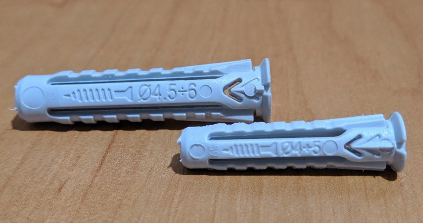

Дюбели сегодня вот такие нашел- универсальные:
Правда, вот на них написан рекомендуемый диаметр шурупа, но терзают меня смутные сомнения... Вот в тот, что поменьше, я пробовал вкрутить шуруп с пресс-шайбой 4.2мм- практически не идет. Куда там пятерку- непонятно..
Ну и вообще с размерами- тот, что меньше 6*30, а следующий по размеру 8*40.
6*30 вроде как маловат по длине, ну это чисто субъективно, может для кирпича-самое то, а 8*40- для ракушки опять же чисто субъективно- коротковат, но при этом уже и диаметр дюбеля достаточно толстый. Следующий уже 10*60, это уже чересчур толстый..
