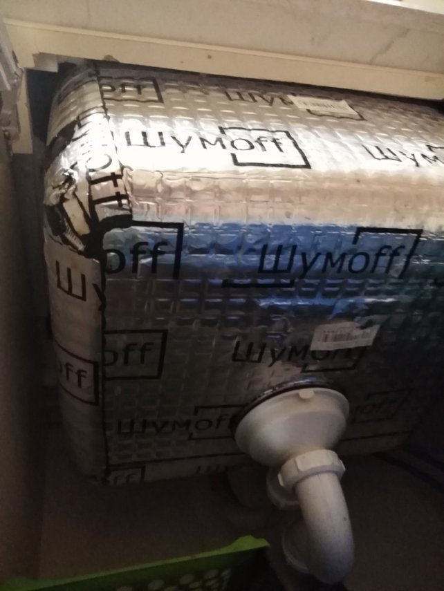

Мне спасибо? Да не, Дим, это тебе спасибо. Если бы ты эту тему с тяжёлой вытяжкой не поднял, я бы до сих пор даже и не задумался про свою. Ну шумит, гремит, ну особенности конструкции, а ннет же оказывается если "утяжелить" корпус оказывается можно хотябы вибрацию уменьшить.
Тебе помогло? Смотрю ты частично погасил. Я то думаю полностью облепить.

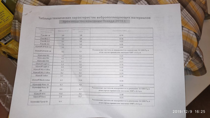

Я для пробы взял. Разница без и с ней есть. По коробу без ногтем бьешь - звенит, с сумкой, звучит глухо. То же и на мойке. Доклеить при необходимости не проблема. Я взял на пробу 3 разных варианта
М4
Ultra 2,7
Микс Ф
Понравились все.
Микс Ф самый тяжёлый, но пожостще, из двух других ультра получше, и оба мягкие.
Чессно говоря я и не задумывался про маркировки, просто купил какая была и закатал мойку в круг. Сейчас глянул, у меня М2, но мойку глушит хорошо.
На каналью накладно выйдет, хотя это одноразовое вложение на долгие годы.

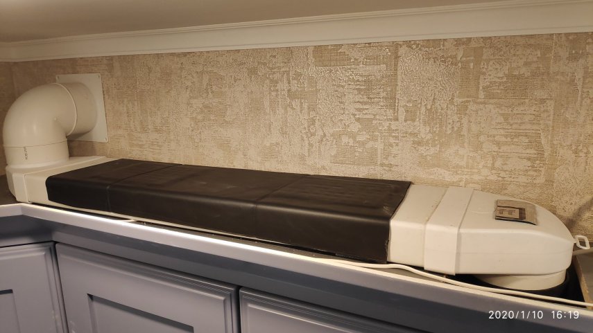

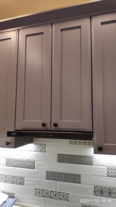

Эпопея с вытяжкой имела продолжение :)

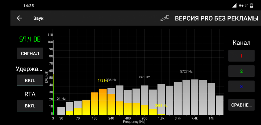

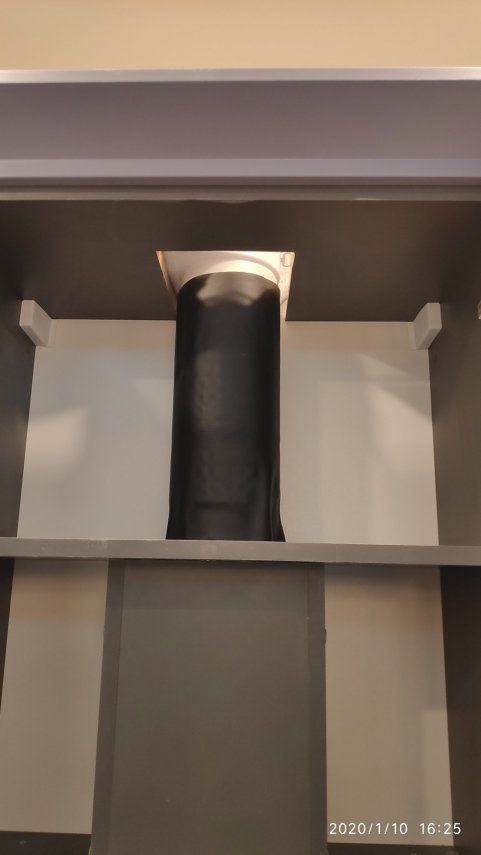

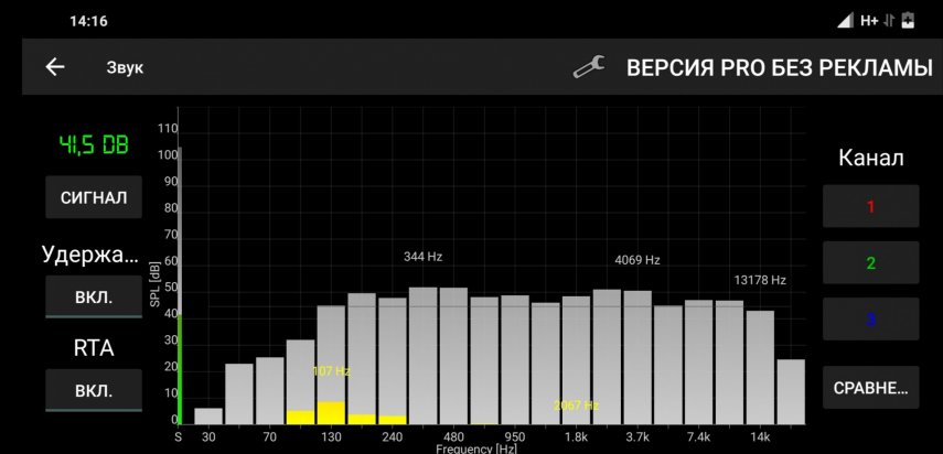

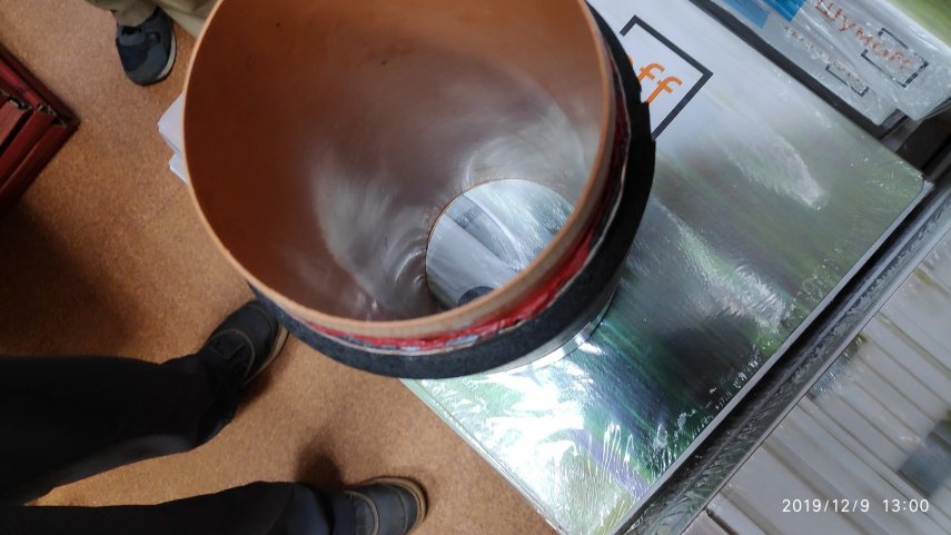

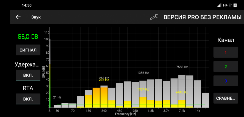

После подавления вибраций корпуса, стало навязчиво слышно воздушный шум в гофре. Привез шумку, обернул гофру слоем сшитого полиэтилена толщиной 6мм, сверху приклеил слой виброподавляющей вязкой шумки толщиной 4мм, Воздушный шум упал ниже плинтуса. Замеры сделаны до монтажа шумки на трубу и после монтажа шумки. Результат очевиден. Но, человеческое ухо очень тонкий инструмент, как выяснилось, После подавления всех лишних шумов, стал отчетливо слышен шум лопастей вентилятора, который уже никак не подавить, только если вентилятор в вентканал запихать(в бетонную стену, я имею ввиду). Но даже с эти остатком, эффект совершенно потрясающий.
Жаль не догадался замер шума в самом начале сделать. На следующей вытяжке сделаю.

В продолжение темы. Ещё одна вытяжка до и после шумоподавления. Почти не давится шум лопастей.
