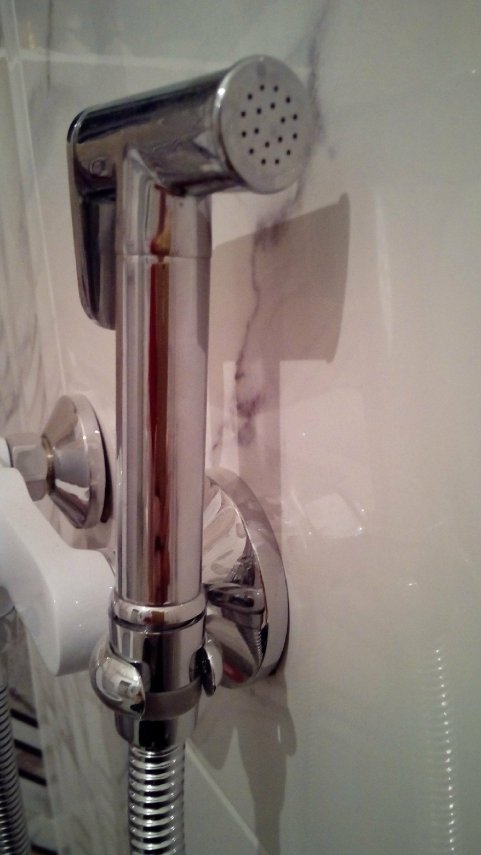

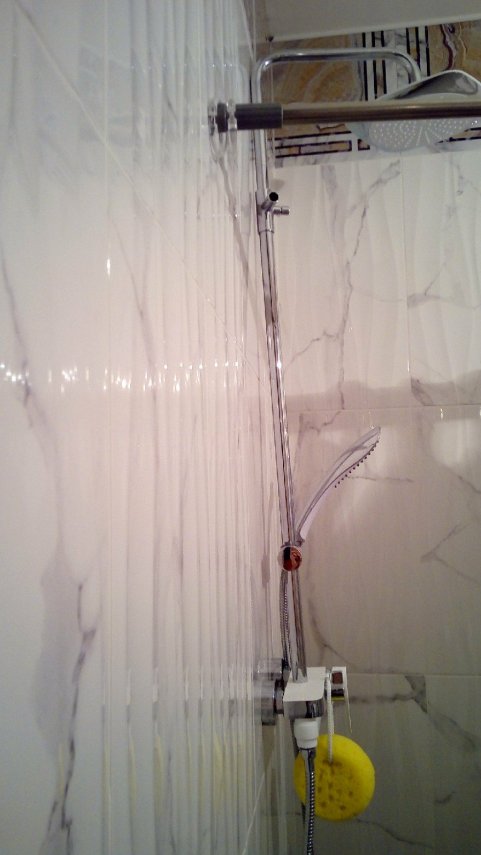

Смесители в ванной комнате расположены на одной стене и криво.
Плитка приклеена по уровню, не придраться.
Сантехник уверяет, что плиточник должен был поправить выводы, которые заштукатурены в стену сантехником, прежде чем клеить плитку.
Плиточник говорит, что не имеет права трогать сантехнические выводы, исправлять чужую работу и не мог предположить, что выводы в стене расположены под углом.
Подскажите, чья вина?
Оба накосорезили. Один криво поставил, второй видел наверняка, но вовремя не сказал.
Оба, не оба. Тут нюансов куча. Делала одна фирма, одна бригада, абсолютно не знакомые люди. Дизайнерский надзор, прорабский надзор, личная неприязнь(бывает и такое). Порядок выполнения работ и прочее. К топикстартеру вопрос: водоразводка была по оштукатуренным в уровень стенам? если нет, то и сантехник не мог выставить водорозетки. Штукатурку кто выполнял под плитку? плиточник или третье лицо которое могло замуровать водорозетки как попало. Опять же плиточник мог просто не увидеть наклон водорозеток, а может просто промолчал, просто потому что нет согласованности в работе и ему накладно ожидать сантехника день или два пока тот придет и выставит водорозетки как положено. Вобщем это вопрос тонкий и подтверждающий, что санузел делает сработанная бригада либо плиточник с сантехническими навыками. В данной ситуации плиточник оказывается крайним, потому что он делал финиш, собственно как и в ситуации когда маляры криво поклеили обои, потому что кто то криво оштукатурил стены.
Плиточник должен (но не обязан) был проверить, Виноват сантехник и прораб если таковой был. Паша лучше рассказал.
Плиточник конечно и мог, но вы все понимаете что не обязан.
Если и тыкать в кого то пальцем, то в сантехника, ибо
Как он плиточник , должен поправлять если они уже замазаны.
