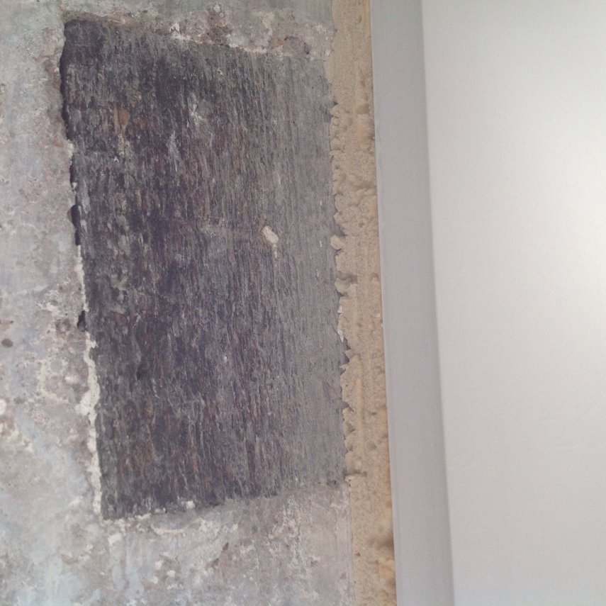

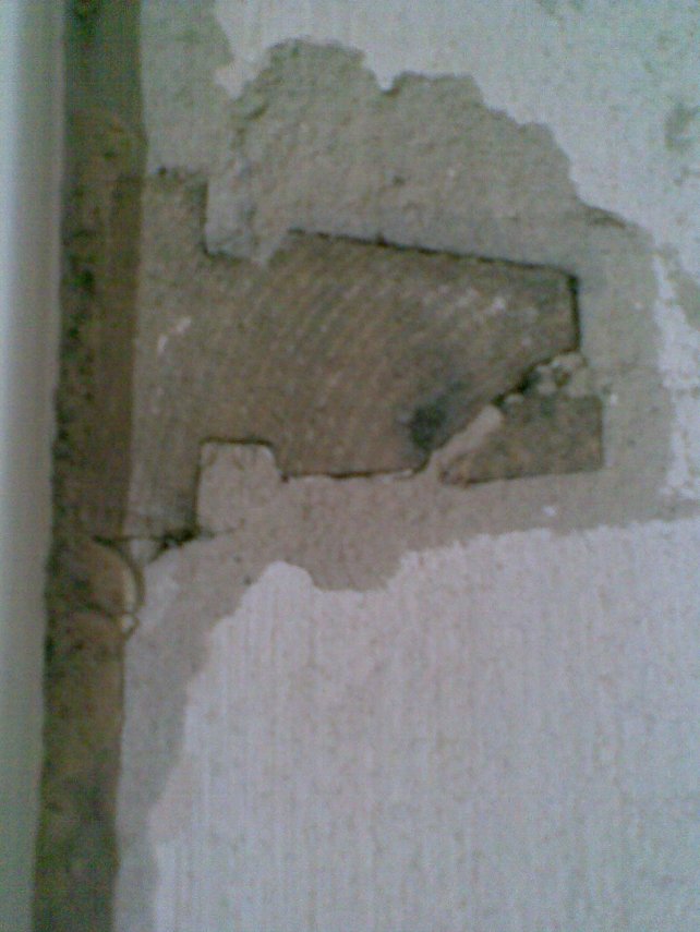

Как заштукатурить Ротбандом деревянные закладные возле межкомнатных дверей? Не отвалиться ли гипса от них, даже если и сеткой перекрыть? Или сначала покрыть деревяшки чем-то другим, например, плиточным клеем, а потом уже ротбанд?
Проблема в том, что не хватает места для полоски ГКЛ, почти заподлицо со стеной ((((
Закладная обналичкой перекроется? Тогда замаж как есть, можно с серпянкой. Если есть возможность(обратная сторона стены не пострадает) выбить нафиг деревяшку. Как вариант высверлить часть закладной, на нужную глубину, сунуть кубик/квадратик картона с ротбандом и сеткой. Сетка от трещины не спасет, но и высыпаться ротбанду не даст.

Не, обналичка уже стоит, и не перекрывает деревяшку
Я так понимаю, на эти закладные коробка дверная прикреплена
Тогда стремно выбивать
Для чего они вообще, я не в курсе?
Слева наверно коробка? Или обналичка получается внутри проёма? А как бы фотку пообзорней, чтобы видеть проём, коробку обналичку.
Стена предполагается под покраску, тогда маленько выскрести штукатурку вокруг деревяшки, чтобы сетка нормально перекрыла стык стены с деревяшкой, далее ротбанд с сеткой, затем шпаклёвка со стеклохолстом. Если под обои, холст можно исключить.

Да, слева коробка с прибитыми наличниками
Деревяшка частично под наличником, частично была под ЦПС, да отвалилась штукатурка с нее
Манехо выровняю Ротбандом стену и буду клеить обои
Хотел уточнить, Ротбандом покрыть деревяшку, потом сетка?
Или сетку на деревяшку, потом Ротбанд опять же с сеткой?
Сетка по размеру должна закрыть деревяшку и кусок стены, это я понял
Сетка топится в слое ротбанда, т.е. ротбанд нанес/начесал, приложил/вдавил сетку и сразу нанёс ещё ротбанд до плоскости стены. У тебя должен получиться монолитный кусок гипса с сеткой внутри.
Спасибо всем за советы!
Выбить деревяшку не рискнул, побоялся повредить стену с другой стороны
Взял пырьевое сверло для дерева, высверлил сколько смог, стамеской выдолбил, получилась весьма глубокая дыра
Заложил оставшуюся деревяшку остатками сбитой старой штукатурки, кусочками кирпича, потом сверху замазал гипсом
Надеюсь, бухтеть не будет
Фигассе! Тут не какой-то деревянный кирпич, заложенный в кладку и который после усушки вообще влёгкую извлекается, а пустота заполняется любой строительной смесью. Вижу профилированный брус, вмурованный в стену. Такой выковырять - кусок стены можно развалить.
Совет мой уже запоздал, но может ещё кому пригодится. На таких деревянных закладных не надо пытаться прилепить штукатурку к деревяшке. Дерево набухнет, потом усохнет, штукатурка лопнет. Лучше наоборот, изолировать дерево , например, кусок плёнки на него наложить и поверх замазывать. 1 см толщины гипсовой штукатурки, да ещё армированный сеткой - весьма прочный слой получается. Такой не только пальцем не проткнёшь, но и молотком изрядно приложиться надо, чтоб проломить. И пофиг, что под ним пустота.
В те времена, когда плитку укладывали не по оштукатуренным стенам магазинным плиточным клеем на 8 мм гребёнку, а по голому кирпичу самомесной смесью сантиметровыми слоями, не раз видел, как на таких деревянных закладных керамическую плитку рвало на куски. Оборачиванием деревяшек кусками полиэтилена спасали плитку.
Впервые такую закладную вижу. Мощно!
"Всё, деточка, однажды случается впервые!" - грустно сказал гинеколог...
Потенциальный слой штукатурки не видно...
Я бы саморезов накрутил с небольшим выступом и замазал ротбандом.

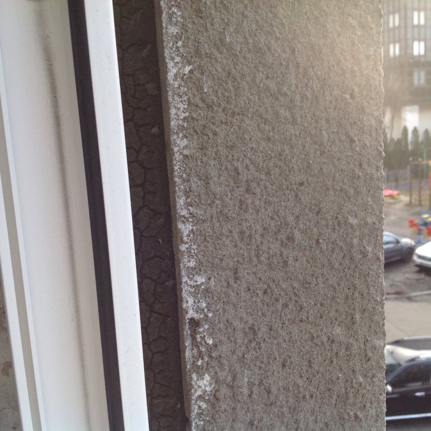

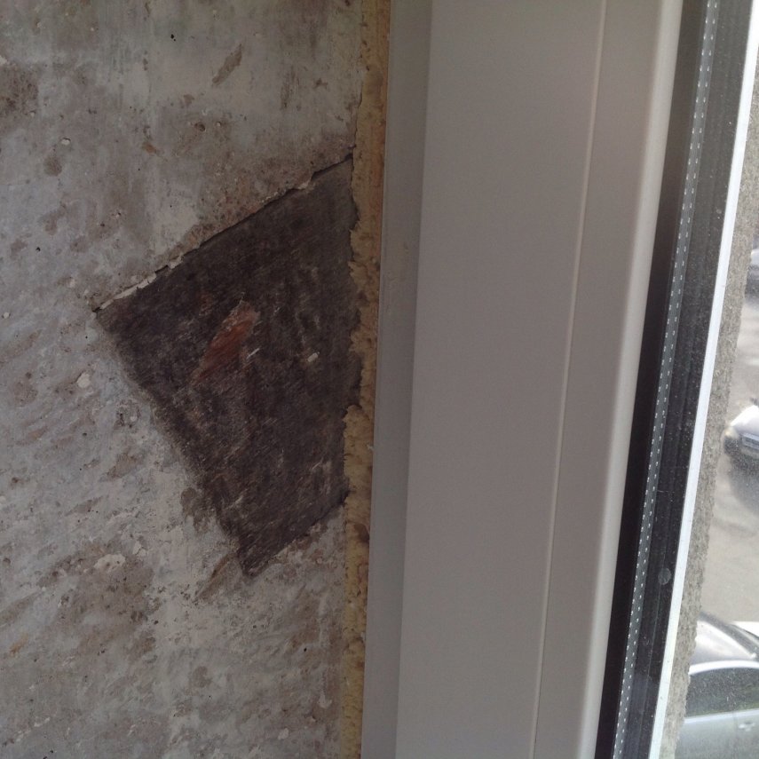

Возник еще вопрос о деревянных закладных откосов металопластиковых окон
Выбить я смогу, но не будет ли ущерба для окна, ведь закладная заходит под пену, которая задута по периметру окна?
И можно ли в образовавшуюся дыру после извлечения деревяшки забить ЭППС, а сверху сетку с Ротбандом?
Дом керамзитобетонный, толщина внешних стен 60 см
Ниже фото
Со стороны улицы имеется выступ, в нем полоска поролона
Можно.
