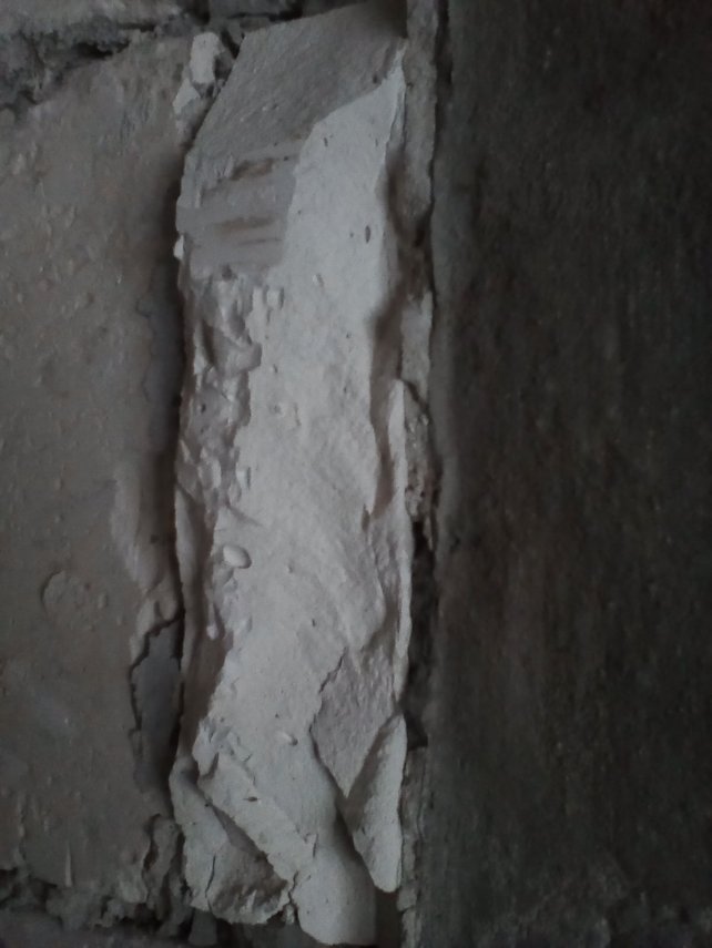

Это точно гипсовый блок?! Что-то совсем не похож он на гипсовый.
Белый,мягкий,ножовкой режешь опилки как мука.А что это тогда?15812296326991208621258.thumb.jpg.9746e3859839f1b33faba92c83b7b967.jpg
@Александр Андреевич , а что не так? На фото вижу традиционный для хрущёвок ПГП. Только швы слишком толстые. В те времена никто не парился с приготовлением гипсового раствора для кладки. Обычно гипсовые перегородки возводили тем же цементным раствором, который к гипсу липнет очень слабо. Часто разобрать такую городуху получается голыми руками, так, что почти все блоки целые остаются.
Ну да теперь вижу. Просто по цвету какой-то серый, показалось сначала, что что-то силикатное, типа цементно-известкового блока.
