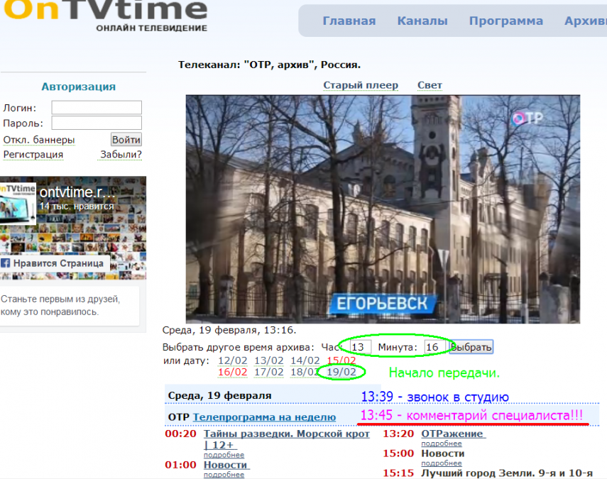

Во время еды наткнулся в телеящике на передачу. Чуть не подавился! Дёрнулся в Сеть посмотреть ещё раз и целиком. Нигде не нашёл. Нашёл только на сайте ontvtime.ru Видать что-то свежее, в ютубах не лежит. Покуда видео захватом не владею, сунул телефоном в экран и записал 8 шокирующих минут. Самый шок 5-я минута 48 секунда. Начинается со слов "Я бы хотел сказать то, о чём говорил звонящий". ССЫЛКА НА АРХИВ. Она будет доступна ещё неделю. Посему успей смотреть в первоисточнике. Для экономии времени даю скриншот с комментариями куда что вводить, чтобы посмотреть и целиком, и момент звонка, и момент комментария специалиста. Вводишь время, тыкаешь "выбрать" и... "наслаждаешься, *** !
Прошу специалистов взглянуть и прокомментировать.
