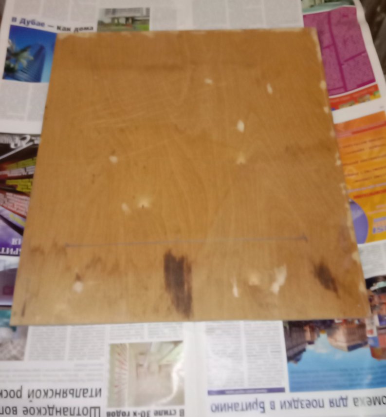

А что значит "чёрный классический"? Я крепко подсел на KUDO 5002. Мне нужна была краска чернее некуда и матовая. Эта очень чёрная и очень матовая. Такая матовая, аж шуршит под пальцами! 5002 вообще-то термостойкая, производитель обещает до 600°С. Но мне не для термостойкости, а из-за черноты и матовости приглянулась. Крыл железяки. Обезжиривал и крыл. Без грунта. Не скажу, что по железякам уж очень износостойкая. Но это и не требовалось.
Эта 5002 кремнийорганическая. Пару недель назад замутил опыт с покраской деревяшки кремнийорганическим лаком. Но красил прозрачным. Что удивило - получился очень равномерный оттенок. Для опытов пожадничал кисточку. Полил фанерку из горла и размазал кредиткой. И всё равно оттенок удивительно ровный! В опыте было наплевать на цвет, нужна была как раз термостойкость. Опыт ещё не закончен.
Про эти краски пишут - всем хороши, но зверски токсичны! И в этих же материалах пишут - применяются для контакта с пищей, консервы изнутри красят, например. То есть, ядовитый компонент - летучие. А как высохнет, так хоть жрать можно. Вывод - красить и сушить желательно вне дома.

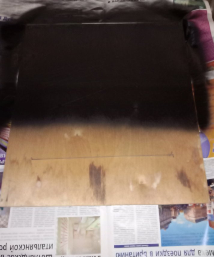

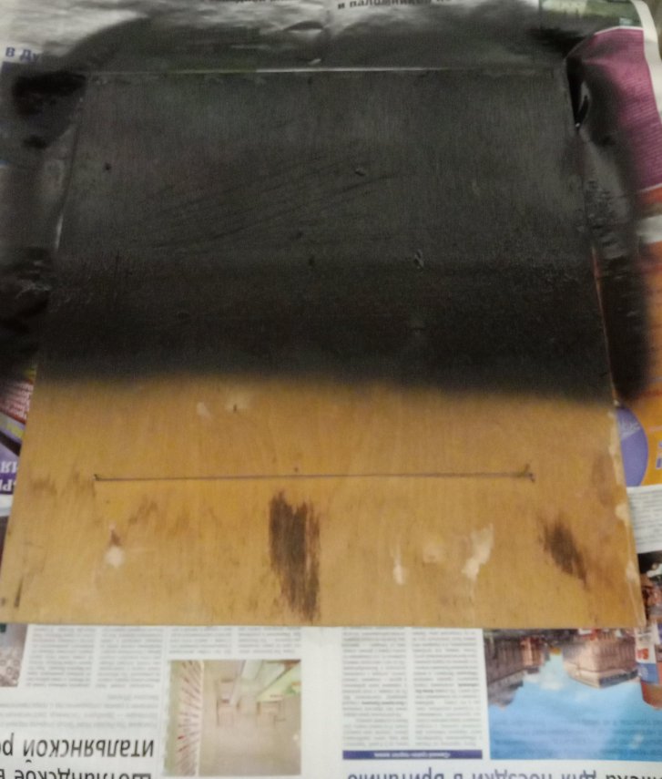

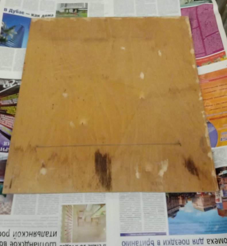

Вопрос так взбудоражил, что не поленился и опрыскал фанерку. Самому интересно стало - а как эта чернь по деревяхе?
Нечётные без вспышки, чётные со вспышкой.
Bez_vspyshki.thumb.jpg.59faddbd3e7934fdfd79a83990b0ee48.jpgSo_vspyshkoi.thumb.jpg.89139ab24de2d780df5bc8a0005fbec1.jpg
Kraska_BV.thumb.jpg.7c4acf9306faecc21dd4943cdd04c203.jpgKraska_VSP.thumb.jpg.8c6f2766ba81e49acf745887977fdfe1.jpg
Часа через два-три пойду щупать и царапать.

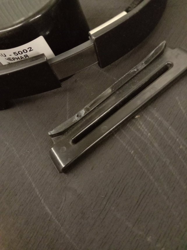

Об этих красках.

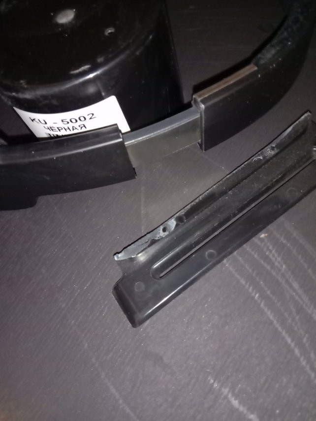

Спустя час. Запах есть, если очень сильно носом в фанерку и принюхаться. Без вспышки и с ней. На вид очень чёрная, а на фото почему-то не очень.
Flash_OFF.thumb.jpg.4fca85947dd05c3f110cda6c39269fa9.jpgFlash_ON.thumb.jpg.19e9bbfd76b85ac785db3f46d420edd7.jpg
Для сравнения глянцевые крышка от баллончика и обломок пластика. Матовые блютусные наушники. Очень чёрные. Но мат мелкий, не шуршит. Белёсые полосы от ногтей.

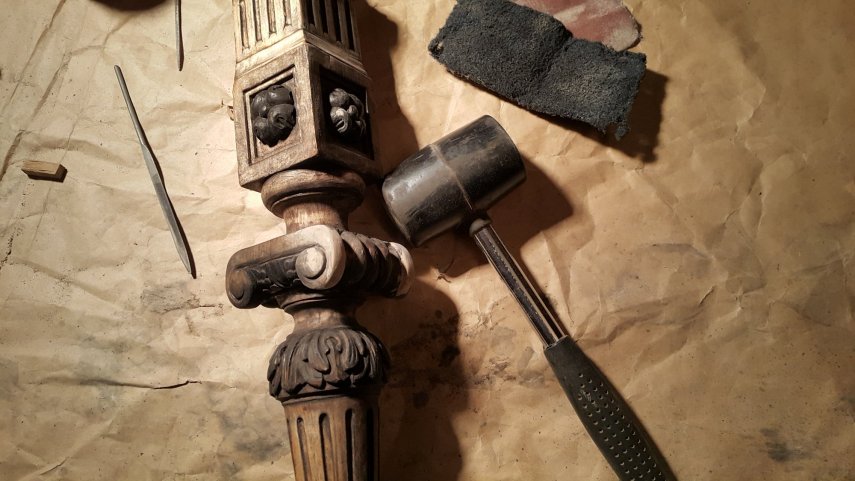

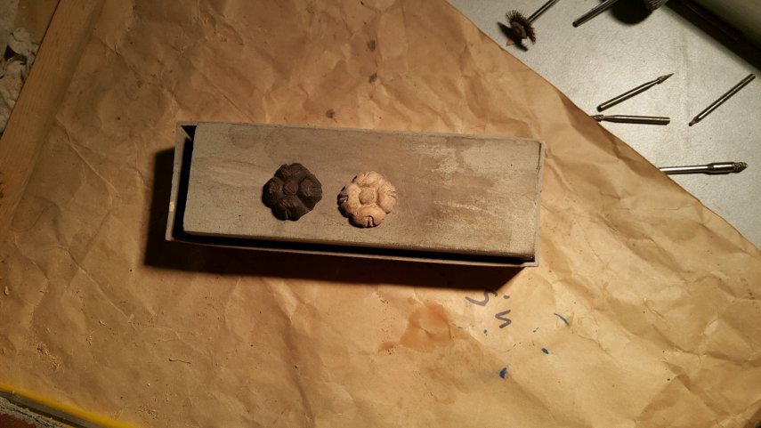

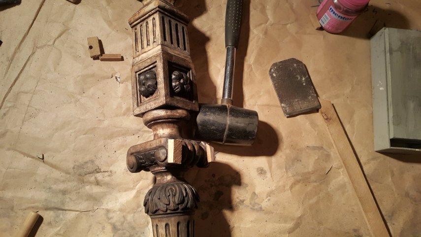

@Александр Андреевич , а то что KUDO предназначен для металла это не важно? Вопрос актуальный, так как подобрать хорошую чёрную краску для мебели оказалось трудно, а я сейчас в свободное время занимаюсь реставрацией антикварной мебели и там требуется сплошное чернение.
20181102_170421.thumb.jpg.d8dc0dfe4919995526ed40d55ac45a06.jpg20181105_192009.thumb.jpg.15dcfe90a6723458614c68bb845bcf39.jpg20181108_222850.thumb.jpg.d3410bdb5d6e5c0dbaaecfaf81c46eec.jpg
Да собственно не особо важно. Тут дело немного в другом: краска для металла должна обладать антикоррозионными свойствами, поэтому туда добавляют разные присадки (ингибиторы) . А в красках по дереву они не нужны. Единственное, это краски "по ржавчине", они содержат кислоту, которая для дерева вредна. В свою очередь для древесины в краски могут вводить антисептики и масла. Сами основы могут и не отличаться. А что касается таких добавок - они есть в грунтах. Но для кровати это и не нужно. Алкидные краски по дереву (да и вообще все алкидные краски в банках за искл. автомобильных) замешаны на жирных алкидах. Для дерева это хорошо. А вот алкидные баллончики забадяжены на тощих алкидах, модифицированных синтетическими смолами. Они быстро высыхают и не так впитываются. Поэтому, если нужна дополнительная защита, можно прогрунтовать алкидной пропиткой или покрыть ГФ-кой. Так же краска в баллонах имеет очень низкий сухой остаток, поэтому образует чересчур тонкие плёнки; они ни шиша не заполняют, и проявляют всё вплоть до мелких пор и волокон дерева (даже круто отшлифованного). Поэтому, чтобы не подвергать сплошному шпатлеванию, лучше обработать предварительно наполняющей грунтовкой, затем отшлифовать. Помимо гф-021 есть ещё импортные:Gruntovka_alkidnaya.thumb.jpg.a746028d6aa15d6344104d4e716a3886.jpgUnderflex_zapolnyayushii_alkidnyi_grunt.jpg.8cd7c1a997939e80ac3b6bea1ae81429.jpg

Это в точности подтверждается описанным выше тестовым покрытием! Видел, щупал, царапал.
