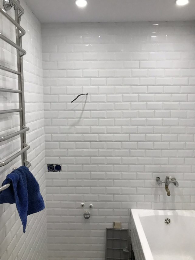

Не хотелось бы огорчать хозяйку кухни, но кмк, у неё ещё и углы закосячены. Кабанчик не любит таких углов, либо наружная заусовка, либо точилово силуэта. IMG_20200612_004500.jpg.3e8d8daa27d23e98e9b5f6e2dfd23635.jpg

Ну с углами (внутренними на кабанчике), лично я у заказчиков спрашиваю делаем внутренней угол или нет. Показываю наглядно. Если люди готовы платить, делаю, а есть кому не принципиально)

Так то да. Там не великие деньги в масштабах кухонного фартука, да и заказчик покупая "выпуклого" кабанчика не может знать таких тонкостей в углах, да и в магазине ни кто не подскажет. А плитка понравилась и человек уже во сне видит красивый фартук "кирпичиком", посему, если зак нормальный, то вопрос об оплате углов иногда повисает в воздухе. Я могу сделать их не включая в смету, от меня кусок мяса не отвалится и на тыщу-две не обеднею. Но выпуклого кабанчика уложить в углах прямыми резами, это неуважение к своей работе. Вот как просто взять и обосрать свой труд?
Если пошла речь о кабанчике, то вариант с углами только один, заусовка внутреннего и наружного

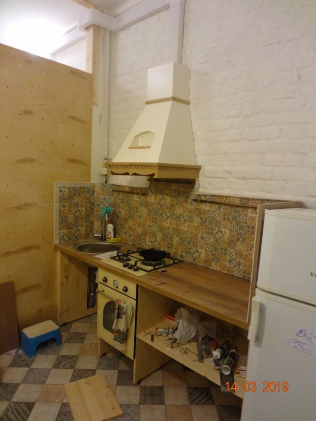

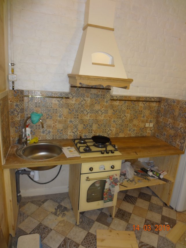

Была задача - никаких щелей между стенами и мебелью. Антресольные полки к стене, верхние с наложением на плитку и столешница к стене под плитку.
Плитка выложена по размерам, но в итоге после наложения косяков (отсутствие прямых углов, не соблюдение размеров и т.д.) - №1 небольшое отверстие 10х5мм в районе антресолей и разделительной полки. Не криминал конечно, заделается, но всё же... №2 - договорённость изготовления шакафов "по фактическому размеру". Плитка будет докладываться после навески шкафов.

Внешний обязательно, ну может на «рабочей стенке» и можно. А когда речь идёт, например, о ванной комнате?)))) там набегает, и делать бесплатно не очень хочется...
Юна фото плохо заделано без внутреннего угла?)))

Мне все равно не понятно)))) тут уж что угодно со мной делайте, я всегда делал сначала Плитка, потом кухня)))))
на последнем фото проблем с наличником не было?)))))) аут тут как раз и могут быть недочеты с «человеческим фактором»))))
Нет. Всё просчитано))
