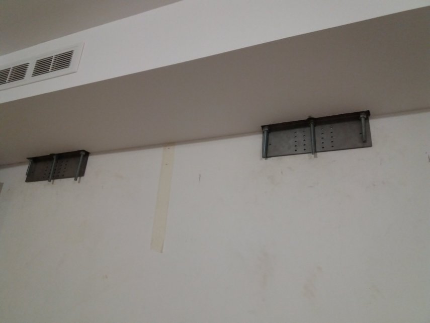

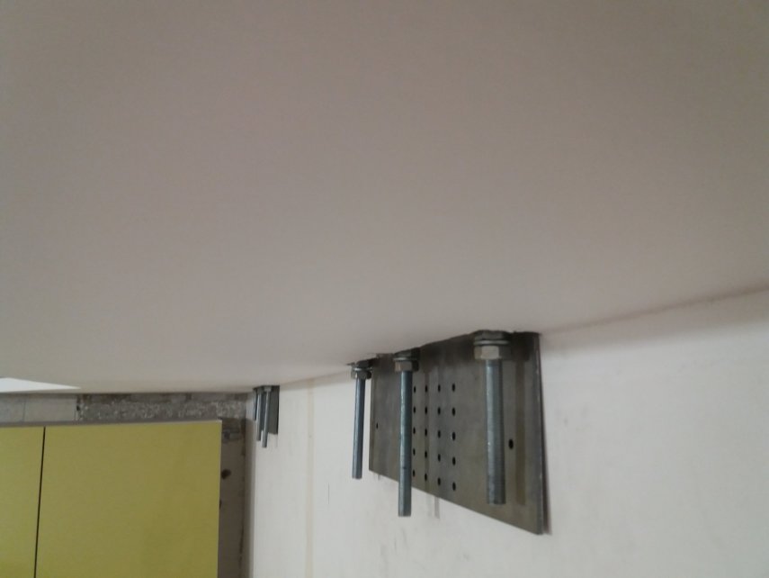

IMG_20200630_202311
Моя заготовка для навешивания кухонных шкафов на стену, на которую нельзя вешать ничего тяжелее постера. В случае с бойлером можно придумать аналогичный подвес к потолку, благо это самая крепкая поверхность, которая есть в современном доме15935523872011562839573.thumb.jpg.0e12a030d27aecc75d546261eaef1cfd.jpg1593552427711101711817.thumb.jpg.ee149f156972887d4dfb4779438f66b1.jpg
Но повторюсь, по большей части это все не нужно. Два нормальных химических анкера и всё.

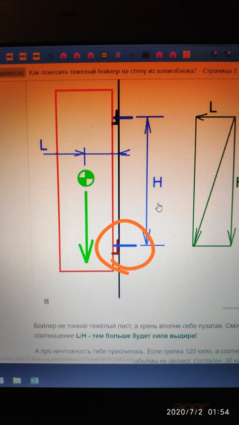

Дорогой Дима!
Ценность твоих консультаций и сатанинское терпение недооценить невозможно! Вчера, после того как ты мне промыл мозг, я полез по очень вертикальной лесенке в холод за шампанским. И вот на этой лесенке и шарахнуло! Я вылетел наверх как ошпаренный, покуда увидел свет в конце обсуждавшейся злополучной трубы! Но!!!
А теперь смотри:
Бойлер не тонкий тяжёлый лист, а хрень вполне себе пузатая. Смотри на картинку и тебе всё станет ясно. И чем больше будет соотношение L/H - тем больше будет сила выдира!
А про ничтожность тебе приснилось. Если грелка 120 кило, а соотношение 4, выдир будет 30 кило. У пузатого кубика отношение ещё хуже. Только такие кубики на большие объёмы не делают. Согласен, 30 кило для нормального дюбеля это тьфу какая мелочь. Но речь идёт о вероятности попадания в тонкую стенку довольно хрупкой субстанции.
Товарищу "повезло" - эта субстанция хорошо видна. А если бы уже всё было оштукатурено?
Нет, за счёт коэффициента трения так и будет - крюки не сразу вылетят. Но вылетят из-за вибраций и термических подвижек. Потому что сила-то останется, и она сделает подвижки несимметричными...

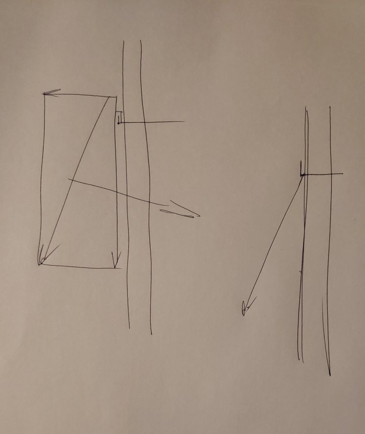

@steamroller ну и докажи ка мне теперь на практике как ты с таким приложением вектора силы сможешь выдернуть крюк из стены даже если он без дюбеля просто вставлен в отверстие с минимальным зазором. Учитываем при этом, что сила действует статично без динамических рывков.
IMG_20200702_014331
в точке приложения силы крюк работает как рычаг с соотношением 1/30 при длине 100мм, 1/16 при длине 50мм

@steamroller "Можно уверенно сказать - хрен вырвет."
:winner:

Ну, а ты возьми какой-нибудь ящичек, краем поставь на опору, а безменчиком замерь опрокидывающую силу :) Ошибочка у тебя: центр тяжести не под крюком, а вдали от стенки.
Уфф! Аж вспотел, пока на Диму наезжал :)
Так вот этого-то как раз делать не надо. Я же нарисовал, нижний крепеж лишний, более того, он вредный, И при неправильном исполнении может вызвать как раз тот самый вектор силы на вырыв. А этого нам не надо. Поэтому производитель и комплектует бойлеры двумя крююками, а не четырьмя, чтобы чрезмерно осторожные товарищи не сподобились подвесить их на верхний подвес и нижнюю опору :)
