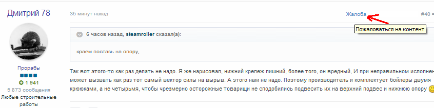

У меня бойлер с четырьмя ушами и столько же крюков заботливо воткнуты в пенопластовую подушку.
А ты видел эти уши? Можешь обозвать меня припадочным перфекционистом, но я себе на рамку, а уже рамку к стене, хотя у меня силикатный кирпич, а не ШБ.
Доказательством твоей противоправной деятельности является тот факт, что ты повесил раз в 10 или даже раз в 20 бойлеров, чем я. Но кидаешь в меня фейком. А фейки сейчас запрещены законом. А уши у бойлеров мне не кажутся уж очень крепкими. А фейки запрещены.

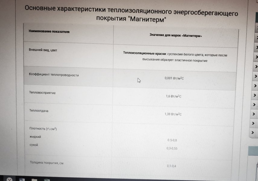

Коэффициент? Только официальный и честный для конкретного материала. Чегой-то я не встречал 0.02. Но если такой есть, о таком должен знать каждый тут!
@Дмитрий 78, ОХНИХРЕНАЖСЕБЕ!!!!
Димааа!!! Стоп! Я от цифири офигел, а потом вчитался. Сдаётся мне, это знаменитая фуфлогонская краска. Вроде как про неё забывать стали, покуда абсолютное враньё. А ты меня застиг врасплох :)
Я его лет 10-12 примерно периодически использую на сложных участках, либо когда надо площадь экономить, а утеплить хочется. Раньше он назывался теплометт, сейчас есть еще корунд-фасад, может еще что-нибудь есть. А впервые я столкнулся с буржуинским вариантом. Назывался он wallcoat. если мне память не изменяет. Он был страшно дорогой. Наши значительно дешевле, а по сути - одно и то же. Никакой разницы.
Да, 0,001 это из протокола ВНИИМСа, голодные сертификторы это сила - куда там законам физики, бабло манит.
На самом деле эта краска работает исключительно по принципу термоса - снижение коэффициента излучения, не до значения серебрения у термосе, но где-то до 10 процентов. Полезно для высокотемпературных трубопроводов и прочей аппаратуры. В быту бесполезно.
