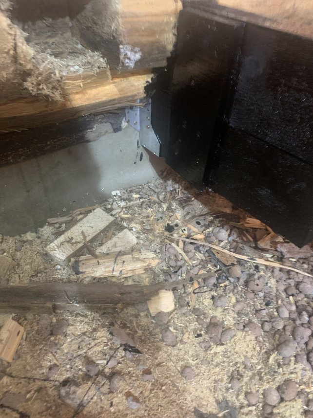

Сгнил первый венец сруба.

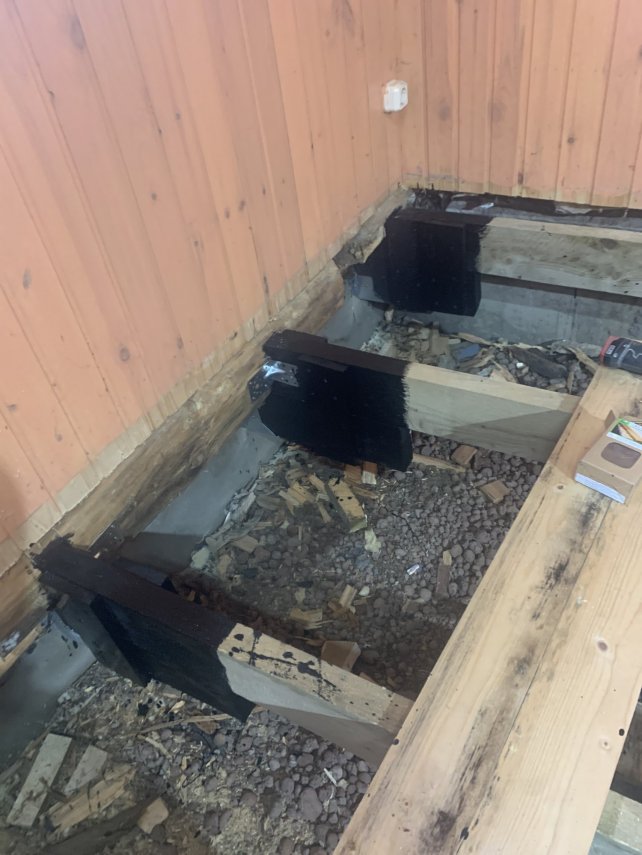

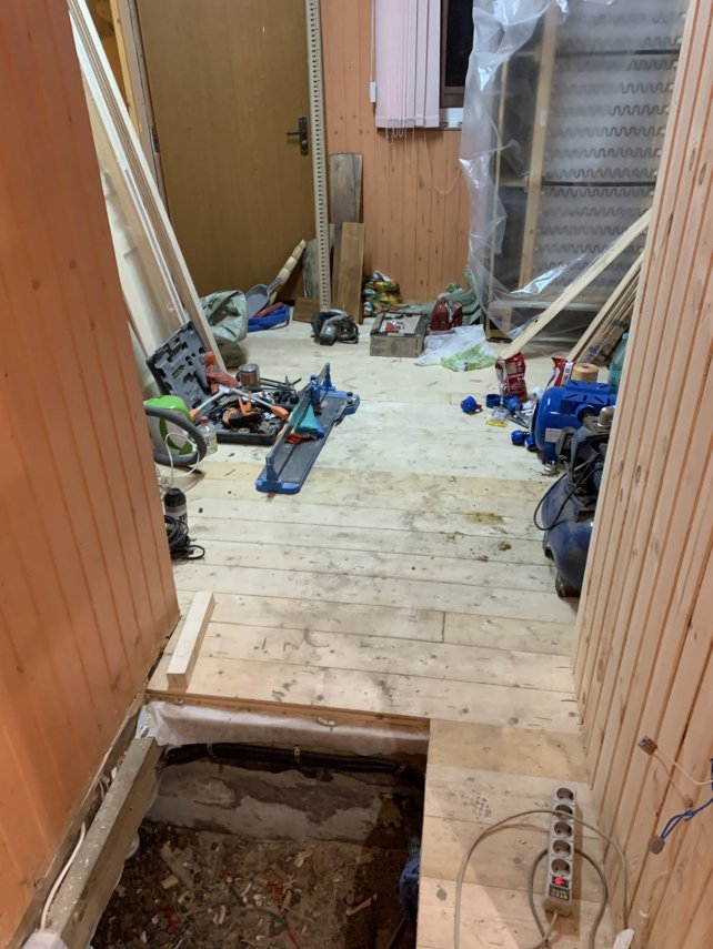

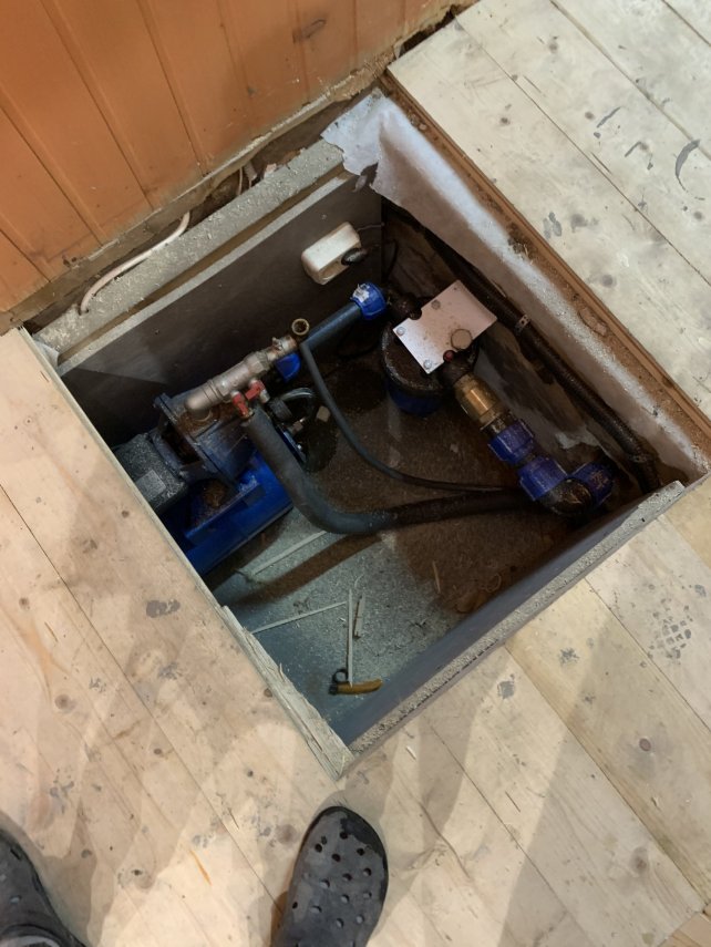

В двух словах... есть баня из сруба. Первый ряд на углах превратился в труху. Есть у кого соображения, что в таких случаях делают?
меняю полы, буду привязываться к фундаменту.

На домкратах поднимают, вытаскивает гнилушки и заводят новые, а то и кладку можно поднять
Понял.))))) спасибо)

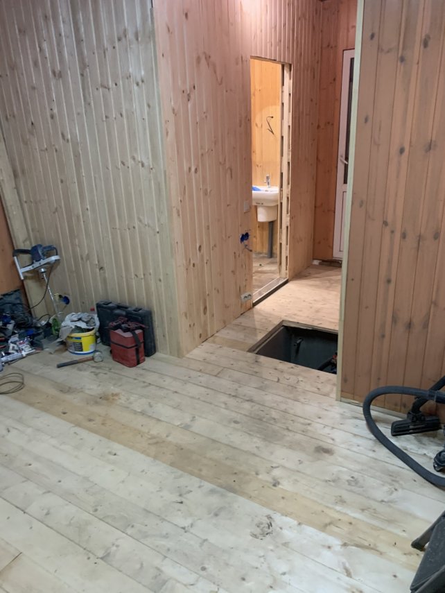

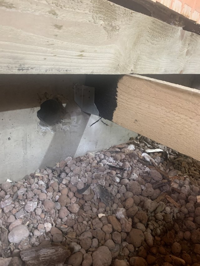

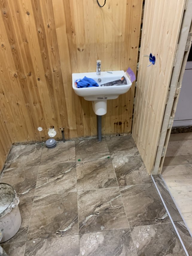

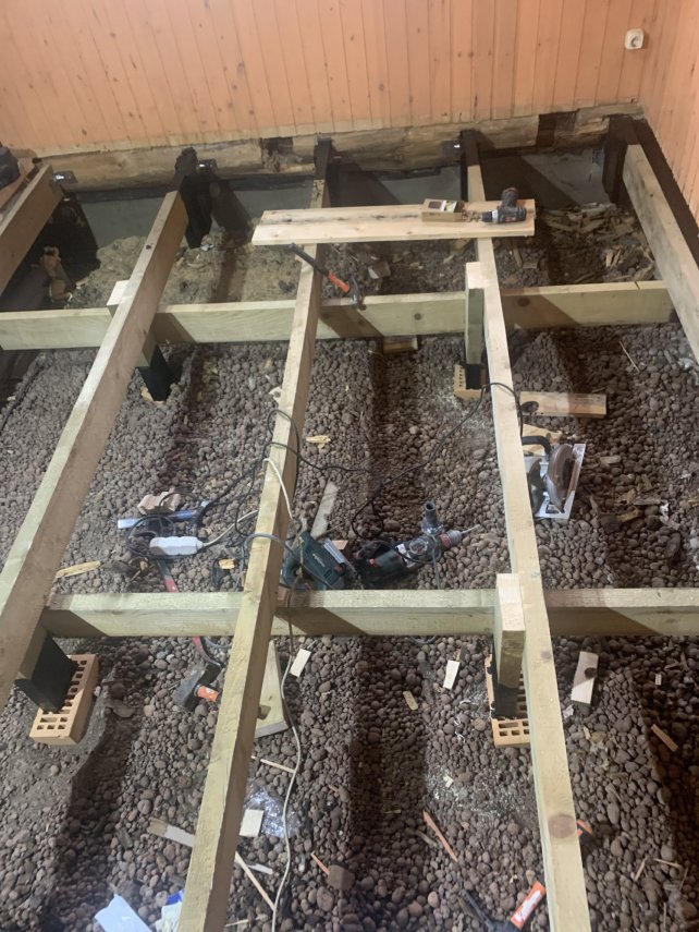

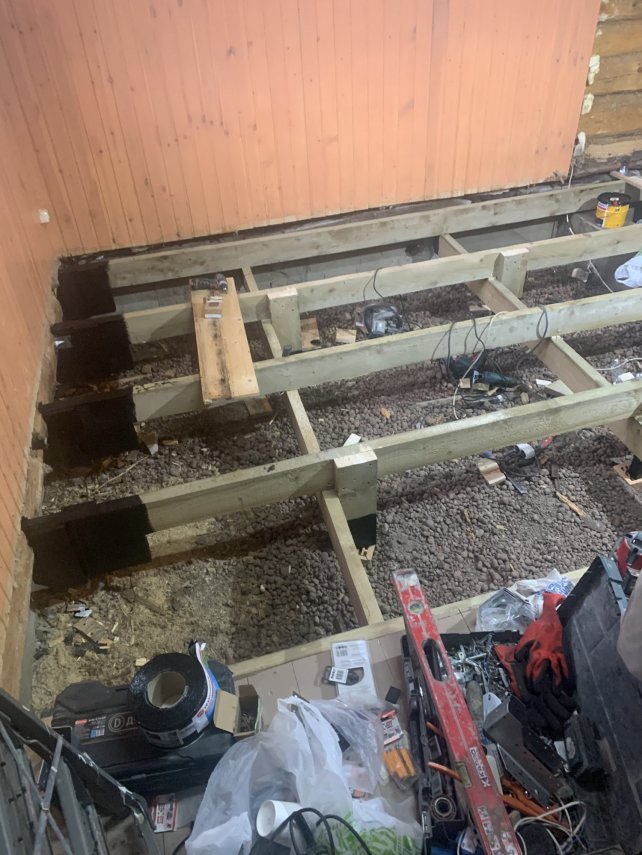

Короче... пока с венцом решается вопрос, решил продолжить работы... полы буду крепить вот так. Приму обоснованную критику.
Реконструкция бани движется к концу...

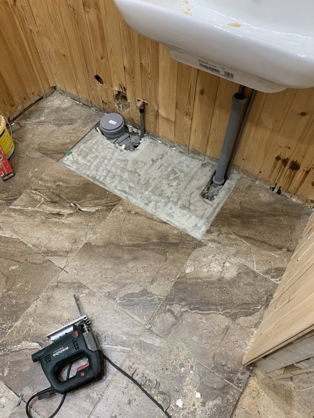

пересмотрел своё отношение к цсп, спасибо steamroller за инфу в непонятных для меня моментах...

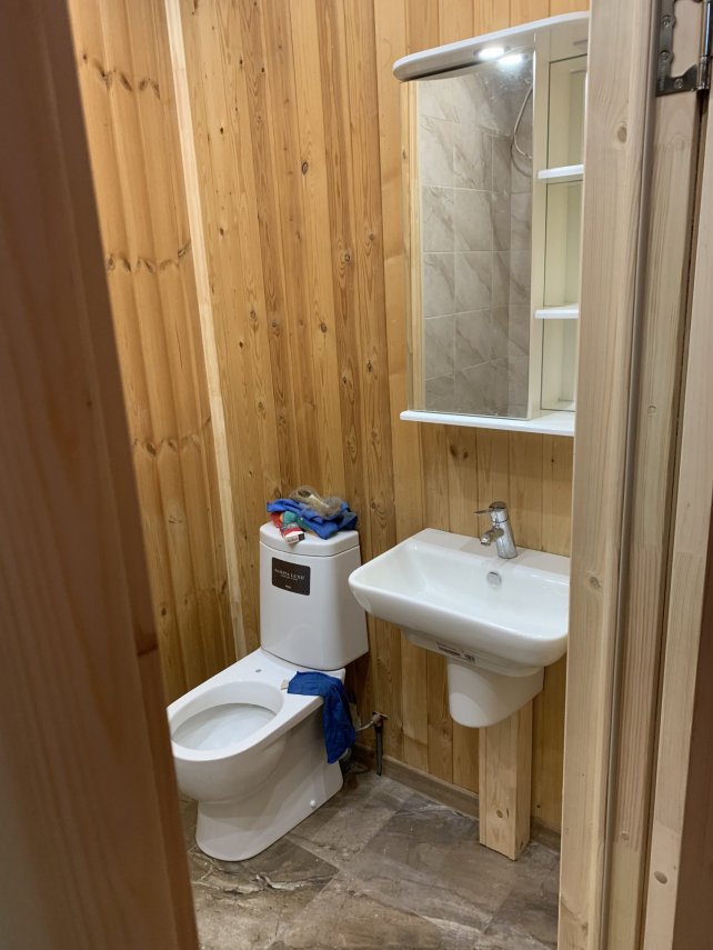

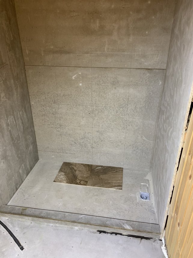

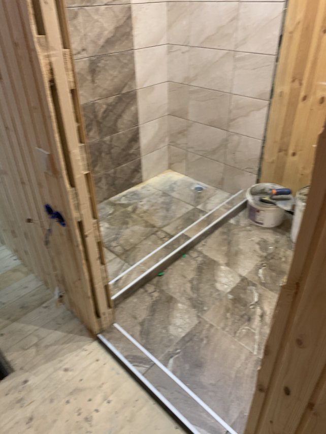

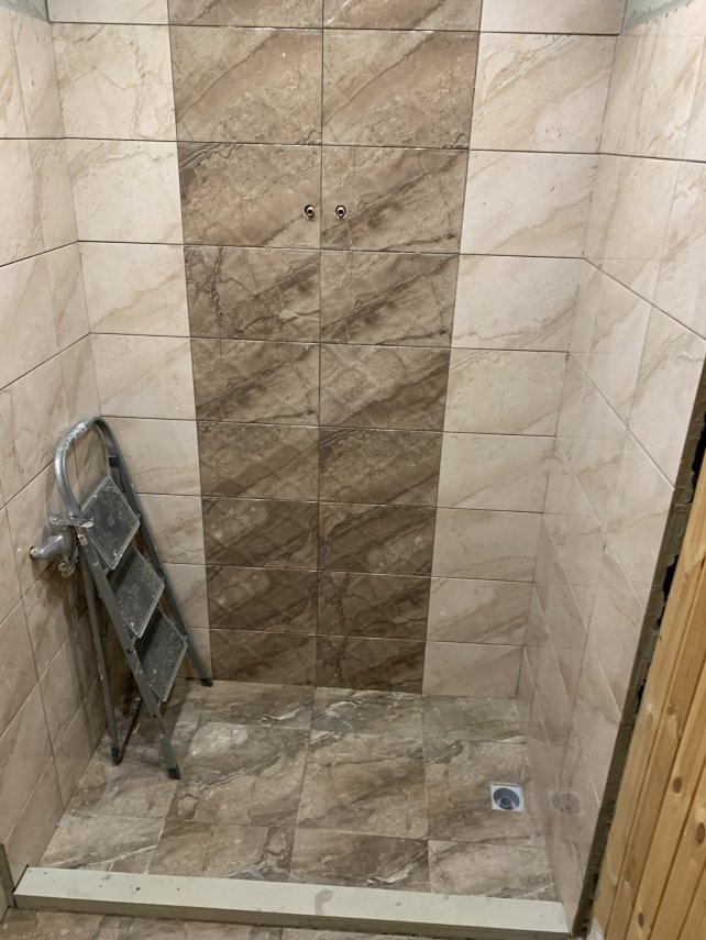

Чем пилишь цсп, чем сверлить, быстро тупится?
Если на лаги на пол уложить, какой шаг лаг и толщина листа. ?
Геометрия листа? И если перепад по толщине, как бывает с фанерой
Пилю старой циркулярной пилой, малюткой интерскол с 165 диском, старым, видавшим килограммы гвоздей, диском по дереву. Режется очень хорошо и быстро.
я укладывал на сплошной настил 38 доски( доски на лагах через 60 см. Цсп лёг ровно даже неприкрученный.
листы были 16мм ( размер листа 3200 на 1250), геометрия практически идеальная)))
сверлил самыми дешевым свёрлами по плитке, 6мм сквозной, 8мм потай. Сверлится очень легко, не думаю что даже затупились.
с перепадами - были всего три стыка, на них разницы не увидел, если и есть то микроны я думаю....

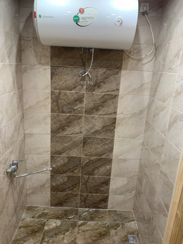

единственное на стыках листов в слой плиточного клея засунул сварную сетку с ячейкой 30 на 30мм. Время покажет, лопнет плитка или нет. По стене со стыком специально пару раз приложился кувалдой, трещина не пошла( было просто интересно)... клей использовал кнауф Флекс( интересный клей, по консистенции очень отличный от того же флизена или 2000-го от Юниса).
ну и по рекомендации Алексея, очень серьезная гидроизоляция, в три слоя, и заделкой швов битумным герметиком ( он же кровельный, очень хороший и эластичный от момента, удобно работать, даже не ожидал)...
вообщем работать с цсп приятно, единственное, листы ппц какие тяжелые( если в одно лицо, даже я немного устал, перетаскивая и раскраивая)...
ну и все познаётся со временем. Поживем, увидим, как себя поведёт, я то точно узнаю первым в случае чего))))))))

Там на фотке выше, я две штуки перекладывал... я минут 40 только клей от цсп отковыривал... поэтому буду надеяться на лучшее))))
Почему мой выбор пал на цсп?
очень очень хотел все сделать аквапанелями от кнауф, но передумал ввиду того что везде дерево, баня «гуляет», и будут подвижки ( а они будут 100%), на всех стыках бы плитку точно порвало. А тут всего два стыка, все остальное целыми листами, и даже если что то гульнет, то только по углам, а там герметик битумный, а на плитке силиконовая затирка в цвет общей цементной затирки будет...
в любом случае время покажет)))))
