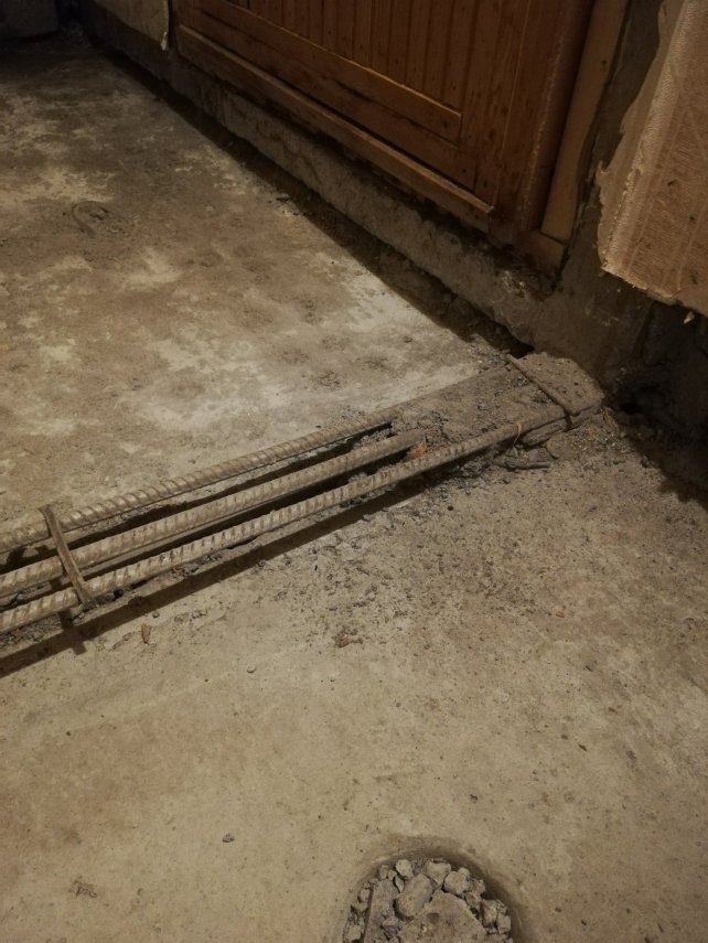

Здравствуйте! Снял деревянные полы в панельном доме. кухня, коридоры везде ровная плита, а вот возле входной двери обнаружил прутья арматуры. Возник закономерный вопрос: для чего она так положена(это стяжка при постройке или капитальные крепления) и можно ли от неё избавляться? Может кто сталкивался с подобным.

Нельзя, незря так мощно сделано, что то скрепляет это дело в одно целое
Похоже на исправление косяков строителями. Возможно, что при перерезании с домом будет как с ушами блондинки из анекдота с одной ниточкой в черепе.

В панельном доме арматуру лучше категорически не трогать. !!!
Да уж... Отрадно видеть как деликатный товарищ КГБ, слова и формулировки помягче подбирает.
Токмо нельзя так мягко в таких случаях, категорически нельзя. Тут только матом.
Судя по торчащей снизу арматуре, уложили плиту с обломанным краем. Ну, и потом усилили внешними связями.

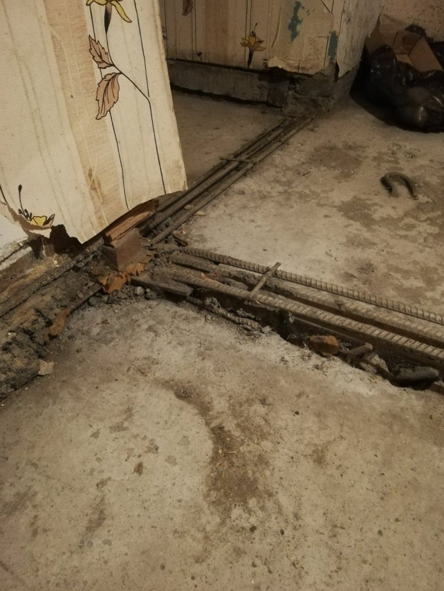

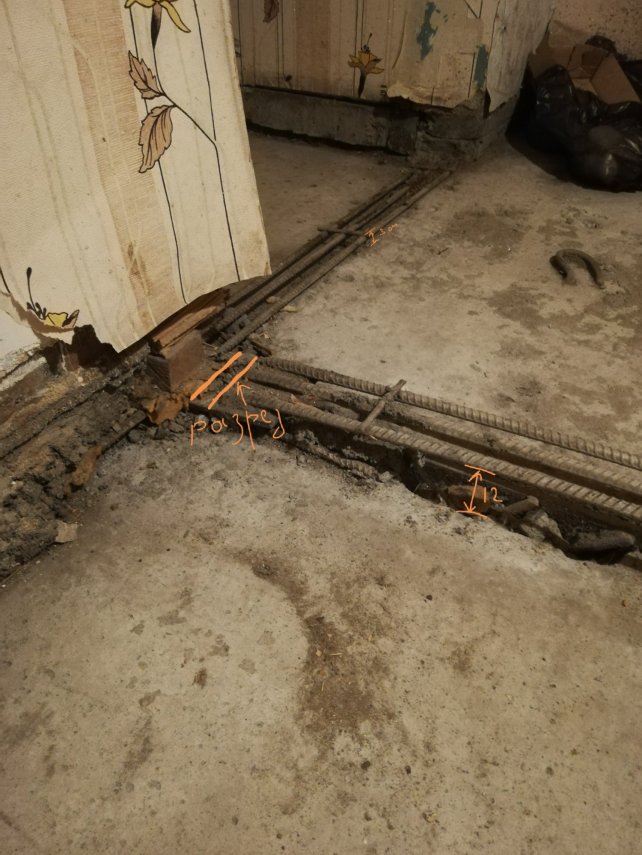

Арматура ближняя на фото выгнута вверх, это видно, выступает на 12см, ощущение, что её сначала сварили длиннее, а потом сдвинул плиты вместе и получился изгиб. дальняя арматура лежит ровно, и обе линии без напряжения. Вопрос: чтобы выпрямить изгибающуюся линию возможно ли отрезать и снова ровно сварить? Кто ниб так делал?
@АбраКадабра лучше, если она мешает укладывать пол в уровень, анкером её отогнуть вбок. Вбить в пол сбоку анкер, привязать к середине арматуры толстой проволокой и рычагом проволоку скрутить - она сократится. Или просто ломиком и проволокой её надвинуть и зацепить за анкер.
По заказам трудящихся другая сторона. Такая же железная площадка, к которой приварены пруты.
Дальняя линия на 1 фото кинута по периметру некапитальных стен: обычная плита до 10см, которую поставили на раствор,а в растворе эта арматура. А вот выгнутая вверх линия гораздо тоще и проходит по всему периметру плит, я так понял, по всему этажу так сделано.

@АбраКадабра а можно просто пропил в толстой железяке сделать и согнуть ею арматуру как надо. Прямо на месте.
Что вы имеете ввиду?
Все это похоже на анкеровку плит перекрытия.... но почему сделано так по козлячему это вопрос...
резать точно нельзя...
как вариант взять кувалду и согнуть арматуру...
резать и переваривать, если только под металическую закладную подложить закладную большей площади ( по периметру обварить), а на выступ уже наваривать арматуру....

Резать нельзя, даже если переваривать. Возможны подвижки если и не летальные, то с последующим ремонтом у соседей снизу.
Подвижки? Чего? Плит? Предстаньте... по одной срезать и переваривать...
Это не консольная арматура.... да и натяжения там особого нет. Иначе арматура бы стремилась придётся к полу, а не «горбатится»...
